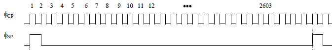

ich komme am besten gleich zur Sache im Anhang ist ein Timingdiagramm
und mein Quellcode in ASM gegeben. Leider funktioniert das nicht ganz so
wie ich mir das denke.
Meine Vermutung: Timer 1 ist nicht richtig konfiguriert und die
Interrupts vermurcheln mir mein SP (siehe Timingdiagramm), der CP
funktioniert einwandfrei und ist an PD5 angeschlossen (PB3<->PD5)
Ich benutze den Atmega168 mit einem 20 MHz- Quarz. In dem Quellcode sind
meine Gedankengänge im entsprechenden Bereich kommentiert.
Ich hoffe Ihr könnt mir helfen den Fehler in meinen Gedanken oder im
Code zu finden.

  ; Theoretisch sollten zwischen den Startpulsen 2600 µs bzw 2,6 ms liegen
  ; es sind aber ca 10 ms und die Pulse "springen" in einem bestimmten Bereich
  ; hin und her und haben eine undefinierte variable Länge
  ; Dieser Teil funktioniert nicht

>   ldi temp, 0b00100110 ; Aktiviere Interrupts für OCR1A & OCR1B
>   sts TIMSK1, temp
Da sind 3 Stück 1 Bits in der Maske. Du schreibst aber nur von 2
Interrupt Service Routinen und hast auch nur 2 definiert.
generell würdest du dir viel leichter tun, wenn du diesen blödsinnigen
Binärschreibweisen-Fetischismus aufgeben würdest. Ohne Not
Binärschreibweise zu verwenden oder ohne dafür etwas zu kriegen ist
nicht cool, sondern fehleranfällig.
So etwas schreibst du besser
ldi tmp,1<<ICIE1|1<<OCIE1B|1<<OCIE1A
Wobei mir allerdings unklar ist, was du mit dem Input Compare Interrupt
willst. Zumal, wie KHB schon bemerkt hat, du keine Interruptroutine
hast.
MfG spess
OP #3373595
Ja danke das war es, ja vlt hat sich der Compare Interrupt durch meine
unpassende schreibweise eingeschlichen, aber genau der hat eben dieses
zappeln ausgelöst. Ich werde mir das versuchen so anzugewöhnen ;) nur
die Zeit zwischen den SP-Impulsen passt noch nicht da hab ich wohl OCR1A
noch falsch beschrieben, habt ihr da vlt auch ein Tipp wie das besser
geht?
Danke nochmals

  ldi H_byte,0b00101000
  sts OCR1AH,H_byte
  ldi L_byte,0b00001010
du hast dich beim Abschreiben der Binärzahl aus dem
Windows-Taschenrechner in der Reihenfolge der Bytes vertan.
Dezimal 2600 ist binär 00001010 00101000
Schreibs vernünftig, dann passiert dir so ein Leichtsinnsfehler nicht.
Lass den Assembler für dich arbeiten!
Was interessiert mich die Binärform. HIGH(2600) ist das Highbyte davon,
LOW(2600) ist das Low-Byte davon. Mehr muss ich nicht wissen und dann
ist auch die Chance kleiner, dass ich da beim Umrechnen und
auseinanderdividieren auf Binär einen Fehler mache.
Generell: Binärschreibweise ist fast immer die schlechteste Form, die du
finden kannst. Für fast alles gibt es bessere Schreibweisen, die dir als
Mensch entgegen kommen und deine Chance Fehler zu machen verkleinern.
Zum Teil massiv verkleinern.

Als Anregung, in der Hoffnung, Ihre Absicht richtig verstanden zu haben:
.include "m48def.inc"
#define  fkHz           20000       ; Clock-Frequenz in kHz
#define  fOCR2A         1000        ; 1 MHz: 1 us  auf phiCP == OC2A
#define  c_OCR2A        (fkHz/fOCR2A /2) -1
#define  phiSP_high      1
#define  phiSP_cnt      2600
#define  c_OCR1A        phiSP_cnt -1
#define  c_OCR1B        phiSP_cnt - phiSP_high -1
.equ  DDR_phiCP       = DDRB

28
.org OC1Baddr
29
  rjmp  OC1Baddr_
30
31
32
33
34
;+++++++++++++++++Interrupthandler++++++++++++++++++++++
35
36
;----------SP- Erzeugung---------
37
38
; Bei erreichen des Vergleichswertes c_OCR1A wird folgender
39
; Interrupt ausgelöst:
40
OC1Aaddr_:
41
  cbi    PORT_phiSP,phiSP ; Bit in PORTD0 wird gelöscht
42
  reti
43
44
; Bei erreichen des Vergleichswertes c_OCR1B wird folgender
45
46
OC1Baddr_:
47
  sbi    PORT_phiSP,phiSP ; Bit in PORTD0 wird gesetzt
48
  reti
49
50
51
;-------Frequenzwechslung--------
52
; Bei jedem Flankenwechsel an PD2 soll die
53
; CP-Frequenz gewechselt werden
54
PCI0addr_:
55
  push tmp1             ; Das SREG in tmp1 sichern. Vorher
56
  in   tmp1, SREG       ; muss natürlich tmp1 gesichert werden
57
58
  ldi  tmp0,OCR2A
59
  ldi  tmp1,c1_OCR2A
60
  CP  tmp0,tmp1    ; Vergleiche Konstante mit Vergleichsregister
61
  BRNE  ungleich    ; Wenn Ergebniss gleich überspringe das hier
62
  BREQ  istgleich    ; Ergebniss war gleich
63
64
istgleich:
65
    ldi tmp0,c_OCR2A    ; Lade c1_OCR2A in tmp0
66
    sts OCR2A,tmp0      ; speichere tmp0 in Vergleichsregister OCR2A
67
    out SREG, tmp1        ; Die Register SREG und tmp1 wieder
68
    pop tmp1              ; herstellen
69
    reti
70
71
ungleich:
72
    ldi tmp0,c1_OCR2A    ; Lade c1_OCR2A in tmp0
73
74
75
76
    reti
77
78
79
80
81
82
;-------Bei Reset/Start µC------
83
84
reset:
85
  ldi tmp0, LOW(RAMEND)
86
  out SPL, tmp0
87
  ldi tmp0, HIGH(RAMEND)
88
  out SPH, tmp0
89
90
91
  sbi    DDR_phiCP,phiCP  ; Setze Bit phiCP in DDR_phiCP DDRB=0b00001000
92
  sbi    DDR_phiSP,phiSP  ; Setze Bit phiCP in DDR_phiCP DDRD=0b00000001
93
94
  ldi  tmp0,(1<<ISC00)    ; Jeder Flankenwechsel löst INT aus [tmp0 = 0b00000001]
95
  sts  EICRA,tmp0      ; speichere tmp0 ins InterruptControlRegister EICRA
96
  ldi   tmp0,(1<<INT0)    ; PD2 ist für Interrupt verantwortlich [tmp0 = 0b00000001]
97
  out  EIMSK,tmp0      ; speichere tmp0 ins InterruptMaskRegister EIMSK
98
99
100
  ;    8-Bit-Timer-2 (CP-Erzeugung)
101
  ldi    tmp0,c_OCR2A        ; Lade c_OCR2A in tmp0
102
103
  ldi    tmp0,(1<<COM2A0)+(1<<WGM21) ; toggle OC2A, CTC per OCR2A [tmp0 = 0b01000010]
104
  sts    TCCR2A,tmp0        ; speichere tmp0 ins Controlregister TCCR2A
105
  ldi    tmp0,(1<<CS20)             ; Prescaler = 1 [tmp0 = 0b00000001]
106
  sts    TCCR2B,tmp0        ; speichere tmp0 ins Controlregister TCCR2B
107
108
  ;    16-Bit-Timer-1 (SP-Erzeugung)
109
  ldi    tmp0,high(c_OCR1A)      ; Lade Highanteil c_OCR1A in tmp0
110
  sts    OCR1AH,tmp0        ; speichere tmp0 in Vergleichsregister OCR1AH
111
  ldi    tmp0,low(c_OCR1A)      ; Lade Lowanteil c_OCR1A in tmp0
112
  sts    OCR1AL,tmp0        ; speichere tmp0 in Vergleichsregister OCR1AH
113
  ldi    tmp0,high(c_OCR1B)      ; Lade Highanteil c_OCR1B in tmp0
114
  sts    OCR1BH,tmp0        ; speichere tmp0 in Vergleichsregister OCR1BH
115
  ldi    tmp0,low(c_OCR1B)      ; Lade Lowanteil c_OCR1B in tmp0
116
  sts    OCR1BL,tmp0        ; speichere tmp0 in Vergleichsregister OCR1BH
117
  ldi    tmp0,(1<<WGM12)+(1<<CS12)+(1<<CS11) ; CTC per OCR1A, ext. T1 fallend
118
                      ; [tmp0 = 0b00001110]
119
  sts    TCCR1B,tmp0          ; speichere tmp0 ins Controlregister TCCR1B
120
  ldi    tmp0,(1<<OCIE1B)+(1<<OCIE1A)  ; Aktiviere Interrupts für Comparematch bei
121
                    ; OCR1A & OCR1B [tmp0 = 0b00000110]
122
  sts    TIMSK1,tmp0        ; speichere tmp0 ins InterruptMaskRegister TIMSK1
123
  sei                ; Aktiviere Globale Interrupts
124
125
126
127
128
129
;-------Hauptschleife--------
130
main_loop:
131
  rjmp  main_loop
