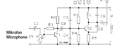

ich bin jetzt in der 12ten Klasse und schreibe gerade meine Facharbeit
in Physik, über den Bau eines UKW Oszillators. Ich habe bereits durch
einige Beiträge festgestellt, dass ich mich mit meinem B018 von KEMO
nicht für den besten entschieden habe. Hier mal der Schaltplan:
http://www.mikrocontroller.net/attachment/184042/Unbenannt.PNG
Ich habe das Ding zusammengelötet und entsprechend Aufgebaut. Er
funktioniert übrigens einigermaßen gut.
Jetzt ist es einfach so, dass ich das Prinzip verstanden habe. Jedoch
würde ich gerne ein bisschen in die Tiefe der Funktion gehen.
Da ich grade 18 bin und noch nicht allzu viel Erfahrung habe, fände ich
es toll, wenn mir jemand grob an Hand des Schaltplans die Funktion
erklären könnte.
Grüße aus München
Moritz
von Harald W. (wilhelms)
Bei dieser Schaltung wird eher ein Schmutzeffekt des Endtransistors
ausgenutzt. Deshalb lässt sich das nur schwer beschreiben. Korrekte
Schaltungen benutzen eine Kapazitätsdiode als frequenzbestimmendes
Bauelement im Schwingkreis zur Modulation. Solche Oszillatorschal-
tungen findet man übrigens in praktisch jedem Radio vor 1970 als
Hauptteil der sog. Superhet-Schaltung.

von Moritz S. (moritz_sch)
Ich hab mir mal einen Account gemacht.
Das bedeutet also, dass T2 C6 mit dem nötigen Nachschub an Energie
versorgt?
Die Frequenzmodulation, welche es ja offensichtlich ist, findet (auf dem
Schaltplan) links von C2 statt oder?
Nein, T1 ist ein ganz normaler NF-Verstärker ohne Besonderheiten.
Gruss
Harald
Oh ok danke - entschuldigt meine Unwissenheit aber ich fang ja grad erst
an ;) Wo genau findet den dann die Modulation statt ?
Wie oben schon geschrieben: die nutzt sich nur Dreckeffekte aus.  Das
ist alles andere als eine saubere, kontrollierbare Modulation.
Stattdessen ergibt sich ein Mischmasch aus AM (weil die NF mit ihrer
Amplitude den Arbeitspunkt und damit die Verstärkung des Oszillators
immer ein wenig ändert) und FM (weil die Kollektor-Basis-Kapazität
des Oszillatortransistors spannungsabhängig ist und in die
Kreiskapazität des einzigen Schwingkreises mit eingeht).
Eine Frage noch, durch welche beiden Widerstände wird der
Gleichspannungspunkt von T1 festgelegt ?
von Holler (Gast)
R1, R2 und leider auch P: letzteres ist wohl ein Fehler im Schaltplan,
der wenn wirklich so umgesetzt, zu massiven Verzerrungen führen müsste.
Vor die Basis von T1 gehört ein C zur Gleichspannungs-Entkopplung.
Scheint wirklich so grottig umgesetzt worden zu sein.  Im Netz findest
du ein PDF, in dem außer dem Schaltplan auch der Aufbau beschrieben
ist, und da gibt es keinen weiteren C.
Naja, dass die Schaltung gurkig ist, wussten wir auch vorher schon;
auf die eine Gurke mehr oder weniger kommt es da auch nicht mehr an. :(
