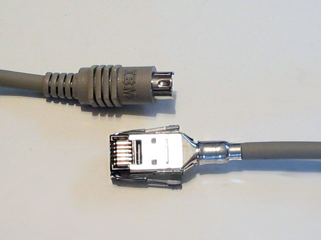

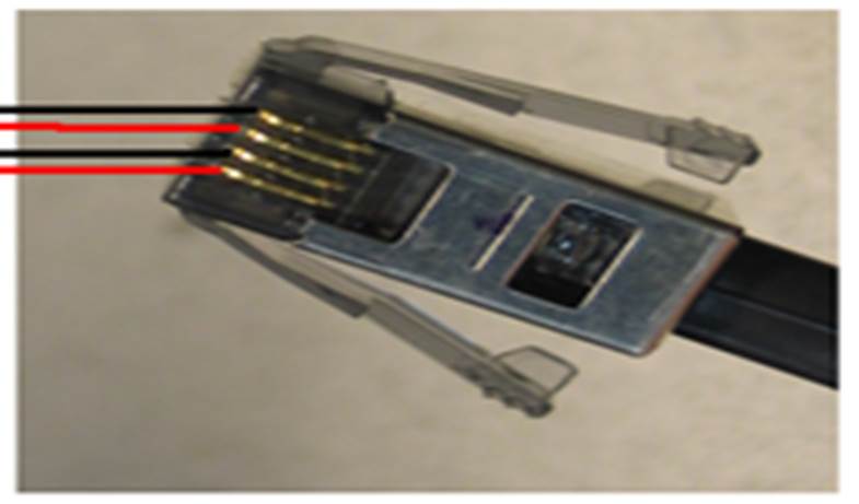

Hallo Leute,
ich versuche gerade, mit einem steinalten (~1990) Messgerät zu
kommunizieren. Dieses spuckt mir über RS-232 Messwerte aus, allerdings
nur, wenn ich einen Fußschalter bediene, der nicht mehr beim Messgerät
dabei ist. Nun möchte ich mir da einfach selbst einen nachbauen,
allerdings habe ich keinen blassen Schimmer, was das für ein
Steckverbinder ist? Sieht ein wenig so aus wie ein LAN-Kabel, hat aber
nur 4 Adern und die Flügel außen...
Hat irgendjemand eine Ahnung? Schonmal 1000 Dank im Voraus!
Phil
P.S.: Falls ich hier völlig Off-topic bin, wäre ich auch über eine
Richtung dankbar, wo ich besser aufgehoben wäre :-)
OP #3378169
Detlef Kunz schrieb:
> Meine Glaskugel reicht nicht bis 1990, deswegen kann ich Typ des
> Messgerätes nicht erkennen.
Es ist ein Humphrey Lens analyzer 350. Im Manual gibt es nichts darüber,
deswegen dachte ich nicht, dass der Typ eine Rolle spielt. Ich dachte
mir, dass sie bestimmt einen mehr oder weniger standard-mäßigen Stecker
verwendet haben, deswegen hatte ich gehofft, dass trotzdem schonmal
jemand so etwas gesehen hat und mir helfen könnte.
Gast #3378205
Sieht irgendwie so aus, als würde da sowas wie eine Platine eingeschoben
werden - sprich custom made.
In welche Richtung wird denn der Stecker eingeführt?
Kann man nicht einfach ein paar Leitungen anlöten?
Schon mal bei Ebay nach einem passenden Fußtaster gesucht?
Persönliche Seite #3378397
> werden
Das Bild scheint mir perspektivisch verzerrt zu sein, ich tippe auf eine
Sonderbauform eines "Modular"-Steckers, also etwas in der Art wie RJ11,
aber mit Abschirmung und zwei der Verriegelung dienenden Flügel an den
Seiten.
Mit mehr Kontakten und für runde statt flache Kabel gab es das mal an
einer berühmten Tastatur:
http://www.clickykeyboard.com/2005/1393120/1393120-004.jpg
Ja. Das ist ein AMP SDL - Steckverbinder.
http://www.te.com/catalog/bin/TE.Connect?C=11255&M=FEAT&P=10008,14764,10024,36785&U=&BML=&LG=1
