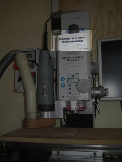

War bei dir die Anmerkung oben schon drauf, oder wurde die nachträglich
angebracht? Bei mir steht da nix.
OP #3379651
Oh das ist ärgerlich..., aber wenigstens hast du es wieder raus
bekommen.
Also anpacken kann man das Ding durchgehend, dass wird nur mollig warm.
Das sollte ich der Freundin vllt. am Abend mal unter die Füße legen ;)
