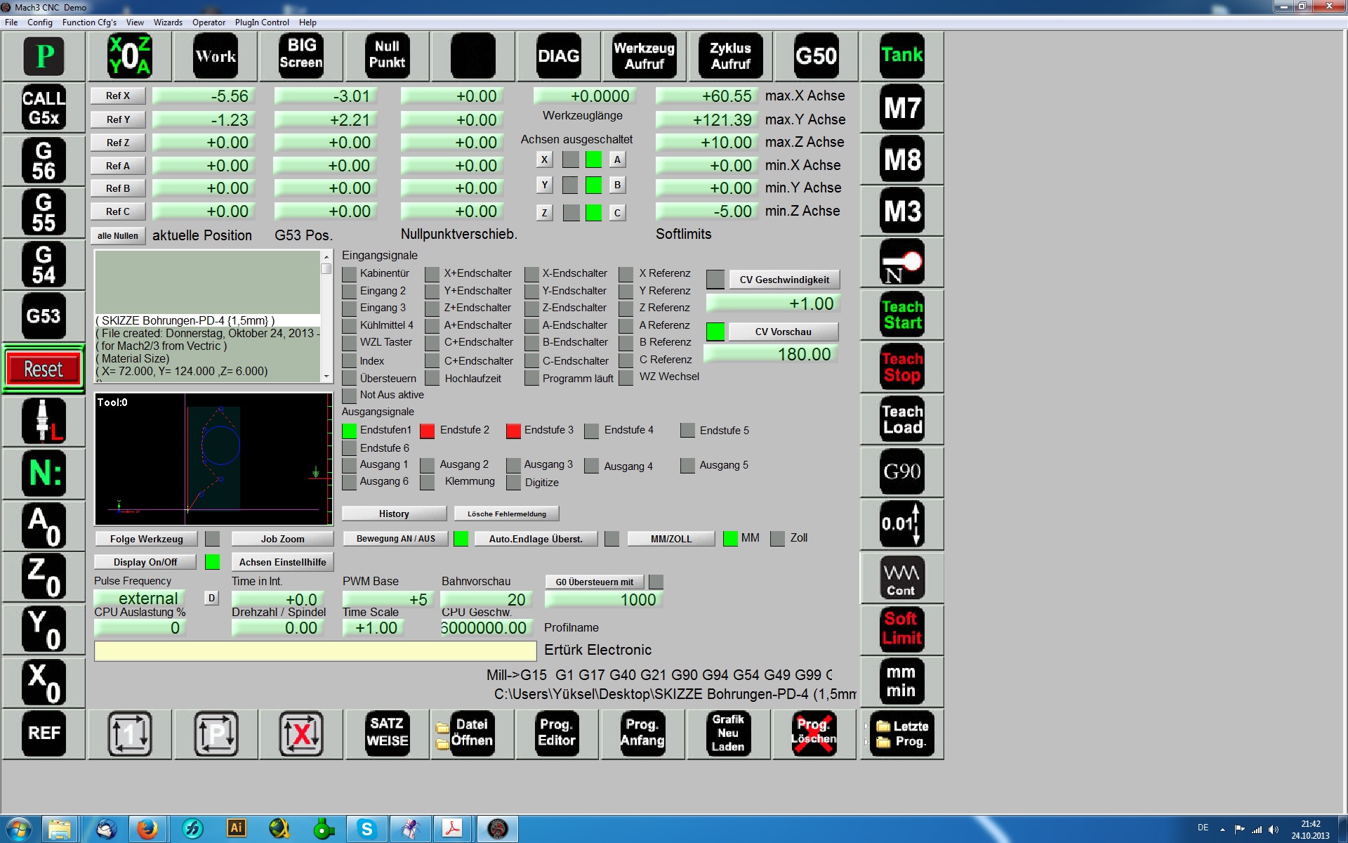

ich habe meine CNC Maschine auf USB umgestellt und mit Mach3 betrieben.
Seit kurzem habe ich mein PC formatiert und alles neu installiert. Seit
dem stimmt es mit Mach3 nicht mehr.

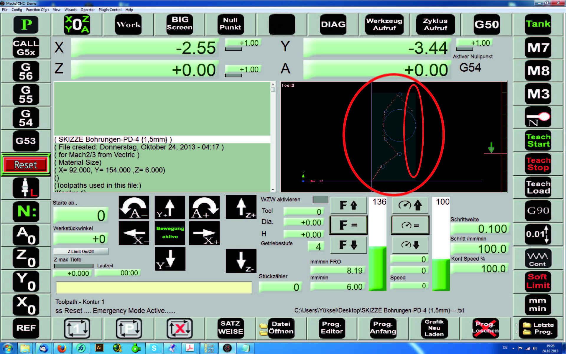

Die Maschine fräst nur ein Teil und hält dann einfach an. Im Kreis sehen
Sie was ich meine.
ich habe auch die G-Code angehängt damit man sofort versteht was genau
nicht geht.
Für jede Hilfe bin ich Euch Dankbar.
Vielen Dank und herzliche Grüße
Murat
Gast #3376159
Die Demoversion macht nur (150 ? 500?) Befehle.
Aber dein Mach3 sieht ganz anders aus als meines,
und ich war mir sicher, daß meines USB nicht kann.
Offensichtlich hat sich bei Mach was getan,
was sendet der denn über USB ?

Gast #3376705
Danke für Ihre Antwort.
Ich habe den Fehler gefunden. Der fehler liegt an der
Benutzeroberfläche! ich installiere das Programm und kopiere meine
Licence Datei. Wenn ich standart Oberfläche abrufe dann sehe ich über
Info das die Software auch mich Lizenziert ist. Aber sobald ich meine
Oberfläche kopiere ist es dann als Demo benutzbar.
Wie kann ich es lösen?
Danke
