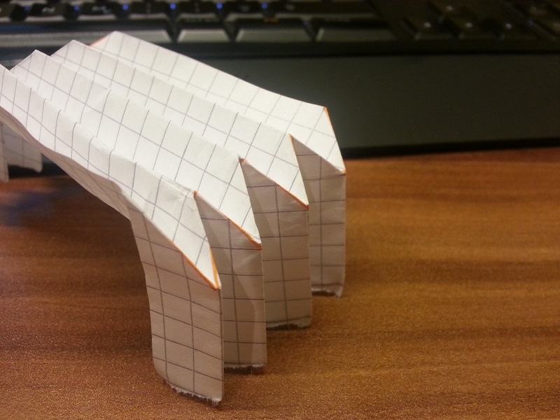

OP #3376181
danke der Begriff "Gleitbahnschützer" war mir nicht bekannt.
Das Falten ist kein Problem, wenn das Material nicht zu hart ist.
Die Faltung die ich getestet habe funktioniert auch mit dicker
Kunststofffolie. Zunächst wird das Papier wie eine Ziehharmonika
gefaltet.
Dann dort, wo es um 90° nach unten gehen soll, einmal.
Und kleine Faltungen habe ich mit einem Stück Blech auf einer Weichen
Unterlage gemacht. Einfach fest reindrücken.
Im Anhang ist ein Bild, wobei das Verrupfte passiert ist, als ich mit
ner Zange das ganze zusammenpressen wollte und abgerutscht bin.
OP #3377011
Hm, aber wenn ich das richtig sehe, hat er das gleiche Problem wie ich
mit der Plastikfolie, dass diese an den Knickkanten sehr stark belastet
wird (wird milchig). Ich glaube, das geht nach einiger Zeit kaputt bei
mir.
Am Montag geh ich mal zu unserer Kunststofffirma und frage was die so im
Angebot haben.
Aber danke für das Video :)
