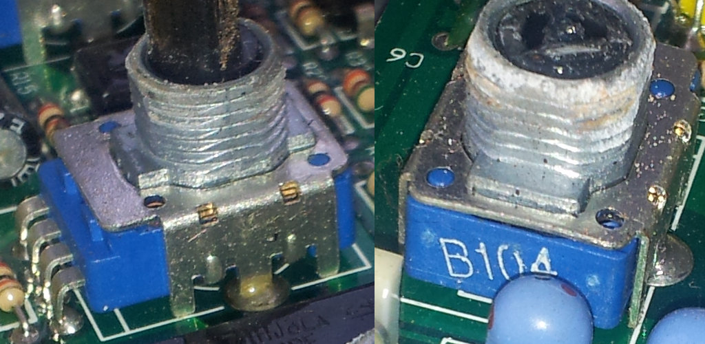

bei unserem letztem Umzug hat mit ein Helfer ein Poti vom WIG
Schweißgerät abgerissen, habe mir das ganze heute mal angesehen und die
Potiplatine ausgebaut um mit die Potis anzusehen.
Hat jemand eine Ahnung welche Poti Bauform das ist, damit ich mir diese
bei Reichelt, Digikey oder Farnell raussuchen kann? Habe keine Ahnung
mit was ich die Filter füttern soll.
100K läßt sich ja aus 104 ableiten hat das B auch eine Bedeutung? Ich
denke es handelt sich um einen linearen Widerstand da man damit die Zeit
der Gasnachströmung von 1-10 Sek verstellt und sicherlich niemand einen
logarithmischen per Kennlinie kompensiert.

Sicher, dass das ein Poti ist?????
von Wolfgang (Gast)
4 Anschlüsse für ein Poti scheint etwas übertrieben. Was sagt denn das
Multimeter dazu. IMHO könnte das ein Drehimpulsgeber sein. Über welchen
Winkel ließ sich das Ding verstellen?
von Mirco C. (Firma: s@Td) (mcontroller)
Du könntest das Ding auslöten / rausschneiden und dann mal messen.
Das könnte auch ein DrehEncoder sein, kann man das Ding durchdrehen oder
hat das ein Anschlag?
von Michael W. (Gast)
Auf dem rechten Bild sieht es so aus, als hätte da jemand die Achse
abgesägt... wobei ich das Gefühl habe, daß die beiden Bilder nicht
dasselbe Bauteil zeigen. Links könnte ein Drehimpulsgeber sein, rechts
ein Potentiometer: Kennlinienverlauf B, 100 K Ohm.
von SvenW (Gast)
Könnte vielleicht das hier sein:
Hersteller:              Bourns
Hersteller-Teilenummer:  PTV111-4420A-B104
Beschreibung:            Potentiometer 100K LINEAR 20%
http://de.mouser.com/ProductDetail/Bourns/PTV111-4420A-B104/?qs=nqw9FAyaR8N8pnoHr0cdKA==
MfG Sven
von Diese Jugend von heute (Gast)
Kein Poti? Ich lach mich schlapp. Was treibt sich hier im Forum
eigentlich alles rum? Der 4. Anschluß heißt im Datenblatt der Firma
Bourns (Potentiometerspezialist) "Dummy" wenn nicht angeschlossen.
Ansonsten dient er wohl als Abschirmungsanschluß. Es gibt auch Potis mit
bis zu 6 Anschlüssen ohne daß es damit Drehencoder sind!

Wobei der 4. Pin bei anderen Potis auch eine Mittelanzapfung der
Widerstandsbahn sein kann.

von Thomas (kosmos)
Also danke schonmal an alle die sich die Mühe gemacht haben.
Das Teil hat einen Anschlag, Drehwinkel etwa 270° und die 100k könnte
ich auch mit dem Multimeter messen, waren zwar extrem gedämpft durch
einen Kondensator der da mit dran war aber man konnte es auf jedenfall
messen und es war auch proportional, also halb aufgedreht war auch
50%...
Was zu dem vorgeschlagenem Typ nicht passt ist das fehlende Gewinde aber
jetzt habe ich mal eine Richtung zum Suchen.
Habe da 2 Unterschiedliche Bauteile fotografiert aber vom Gehäuse waren
Sie identisch.

http://www.bourns.com/data/global/pdfs/PTVPTT.pdf
Ich habe jetzt den Typen anhand des Datenblatts rausbekommen
PTV111-3412A-B104
