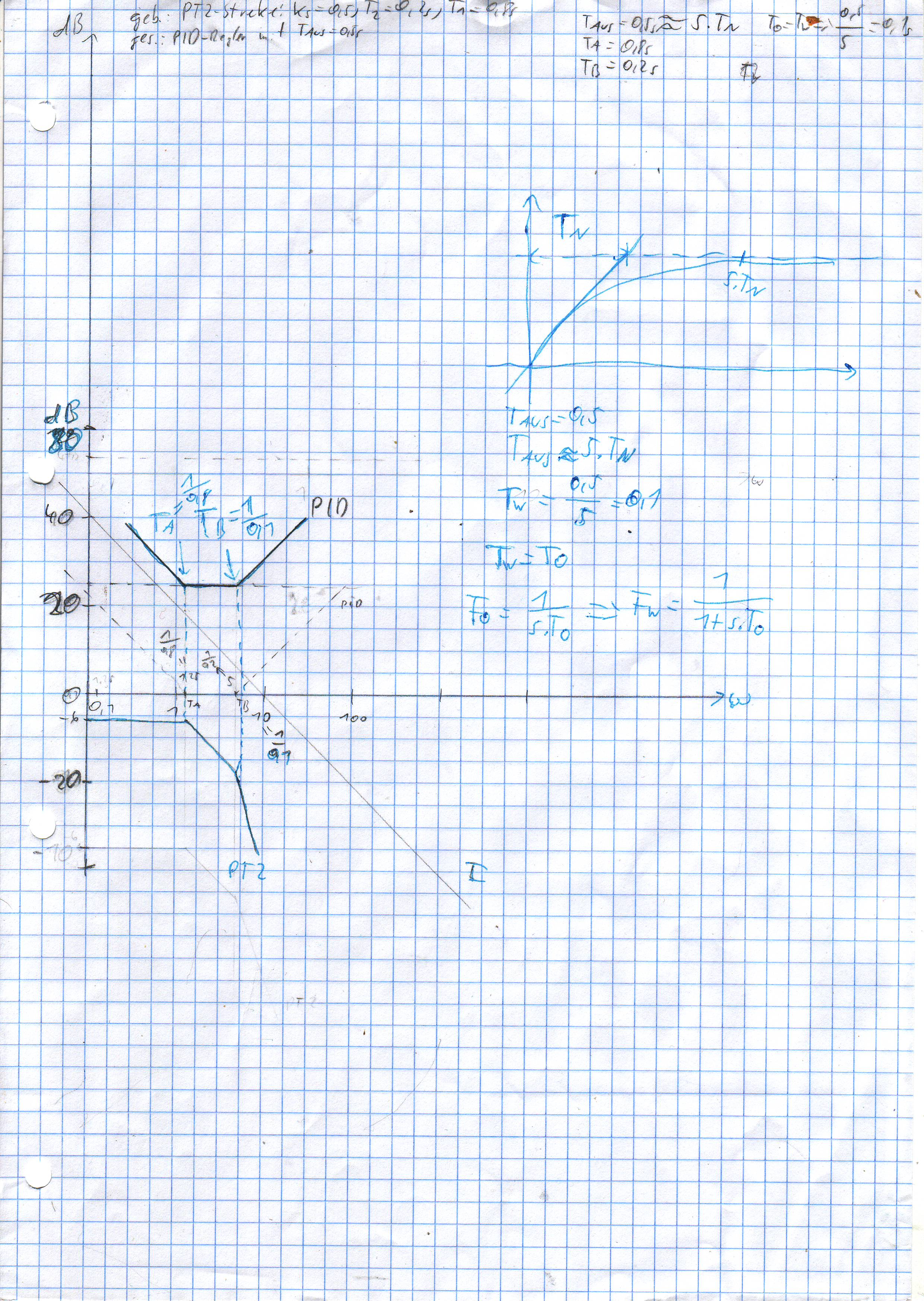

Hallo zusammen!
Ich hab ein paar Fragen zur Regelungstechnik, da mir Google und mein
Buch nicht wirklich dabei helfen können.
Ich möchte hier einfach 2 Theman behandelt: Stabilität und
Reglerentwurf. Ich werde versuchen ein paar Dinge auch zu "erklären" und
Fragen zu stellen. Wenn es geht bitte antwortet im Zitat direkt unter
meine Fragen, so ist es besser für die Übersicht. Nur wenn es möglich
ist, ansonsten machsts nix :).
Würde mich freuen, wenn ihr mir da ein bisschen weiterhelfen könntet.
Danke im voraus!

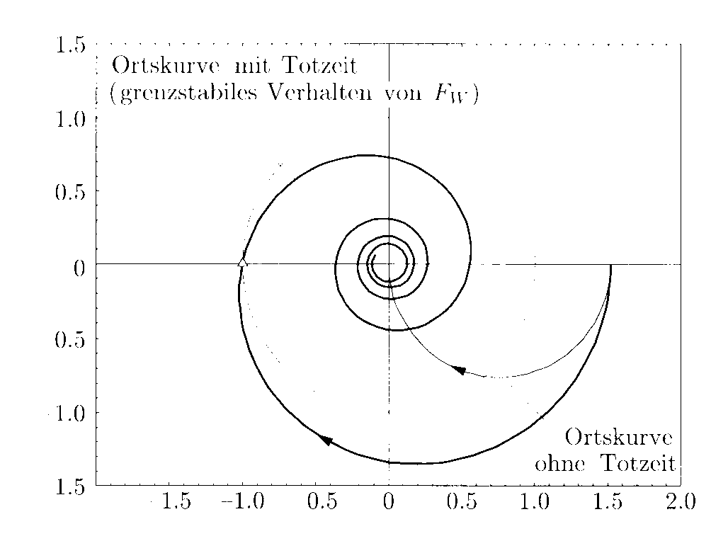

1.3 Stabilität von Totzeitsystemen
Ist eine Totzeit, jene Zeit, wo das System selber nichts tut?
Bei einem System ohne Totzeit ist die Ortskurve genau ein Halbkreis,
aber bei nem System mit Totzeit sieht es aus wie so eine Schneckenform.
Warum?
Auch eine Totzeit bewirkt eine zusätzlich Phasendrehung(aber keine
Betragänderung), warum ist das so?

2. Reglerentwurf nach Bodediagrammverfahren:
In dem Bild oben, das sich hochgeladen habe, sehen wir so ein Verfahren.
Gegeben ist eine IT1-Strecke.
Naja das Ziel ist einfach, dass Fo Integralverhalten(Integrierer im
Bild) hat. Wenn man IT1-Strecke und Integrierer  zuerst aufzeichnent,
kann man mit Hilfe von Addition bzw. Subtraktion den Regler suchen und
das ist in diesem Fall PD.
Also das ist ja mal ganz einfach.
Aber die Frage ist, warum muss Fo Integralverhalten haben?
1. Warum gerade F0?
2. Integralverhalten heißt ja, dass die Regelabweichung verschwindet,
aber es sehr lange dauert bis der gewünschte Wert erreicht ist.
Das ist ja nicht gut oder? Oder warum wünscht man sich da bei Fo
Integralverhalten?
> Warum?
Nur bei einem PT1-Glied ist die Ortskurve ein Halbkreis. Die Ortskurve
kann viele Formen annehmen. Schau dir am besten mal ein paar an.
http://www.wolframalpha.com/input/?i=nyquist+{1%2F%28%281%2Bs%29^1%29%2C1%2F%28%281%2Bs%29^2%29%2C1%2F%28%281%2Bs%29^3%29}
Im Link siehst du noch die Spiegelungen an der realachse
Die Kurve eines Totzeitgliedes habe ich noch nicht gesehen. Aber die
Übertragugnsfunktion ist exp(-Ts). Also ist die Ortskurve e(-Tjw). Das
müstte meiner Meinung nach einfach nur ein Kreis sein, oder?

Hm naja und wie ich kann ich mir so eine Zeitverzögerung in einen
Regelkreis nun vorstellen?
Aber ich verstehe nicht, warum wird das Signal nicht verändert? Mit
Signal meinst du wohl Sollwert bzw. Istwert oder?
>> Warum?
> hast du ne quelle?
siehe Bild.

Folgender Eigenschaften soll doch das Führungsverhalten haben:
- Vollständig ausregeln nach gewisser Zeit
- möglichst wenig überschwingen
- möglichst kurze Ausregelzeit
- möglichst kurze Verzugszeit
"--> PT1-Charakteristik. Das ist genau dann der Fall, wenn F0
Integralverhalten 1. Ordnung hat"
Das haben wir aufgeschrieben.
PT1-Charakteristik? Warum?
PT1 wird doch nie als Regler verwendet? Ich verstehs nicht.
Was ist dann genau der Fall, wenn F0 Integralverhalten 1. Ordnung hat?
Nun die letzt Frage:
siehe bitte zu dem Regelungsentwurfbild.
Die Aufgabe war es einen PID-Regler mit Ausregelzeit(Taus) von 0.5s zu
realisieren bei einer PT2-Strecke.
Ich hoffe auf dem Bild kann man einigermaßen gut erkennen, was da
gemacht wird. Wenn du dir die rechte Hälfte des Bildes anschaust, da ist
ja die Sprungantwort des PT1 aufgezeichnet.
Ich versteh nicht was diese Zeit Tn darstellen soll, was soll die uns
weiterhelfen? Und warum ist die ganau da, wo die Tangente die gerade
Linie schneidet?
Taus~5*Tn --> Aus welchen Überlegungen hat man das herausgefunden? Und
Tw ist dann einfach 0.5/5, also im Prinzip haben wir einfach die Formel
umgeformt und statt Tn Tw genommen. Naja und dann TW=To?
Ich verstehe denn Vorgang nicht, wie man von der Ausregelzeit Taus zur
Zeitkonstante To kommt, wo dann der Integrator
durchgeht(durchtrittsfrequenz 1/0.1 = 10).
Ta und Tb bzw. diese "Eckpunkte" muss man ja immer herausfinden. Gibt es
da eine art "Kochrezept" wie da vorgegangen wird, oder muss ich einfach
immer schauen, wie man die Zeitkonstanten der vorgebenen Strechen
berechnet?
Danke im voraus, deine vorigen Antworten haben mir eigentlich schon sehr
geholfen, nur es sind noch ein paar Lücken zu füllen.
mfg
gamdschiee
>> Warum?
> hast du ne quelle?
siehe Bild.
Linie schneidet?
berechnet?
mfg
gamdschiee
Gast #3387794
gamdschiee schrieb:
> Hm, kann ich leider nicht, da ich nicht verstehe, was genau bei einer
> Totzeit passiert im Regelkreis.
Totzeit bedeutet einfach, dass der zu regelnde Prozess verspätet auf die
Regelung reagiert. Also z.B. bei einem Wasserkocher fällt die
Temperatur, der Regler dreht den Strom hoch, aber es dauert, bis die
Wärme am Temperaturfühler ankommt.
Du solltest die Regelungstechnik nicht im s-Bereich betrachten, der ist
nämlich nur ein Hilfskonstrukt, sondern im Zeit-Bereich.
Da ist die Totzeit einfach eine Verschiebung: y(t)=u(t-Tt)
Daraus wird dann im s-Bereich: e^(-s*Tt)
Inzwischen werden Regler meist im Zeitbereich entworfen, da die dann
direkt als C-Programm für einen Mikrocontroller genommen werden können.
Regler im s-Bereich waren früher für die Analogelektronik mit OpAmps
nötig.
Kommt auf das Streckenverhalten an.
Integralverhalten bedeutet das Eingangssignal (in dem Fall des Reglers)
zu integrieren.
Das Eingangssignal des geschlossenen Regelkreises ist die
Regeldifferenz, also die Differenz zwischen Sollwert und Istwert. Wie
jetzt unzweifelhaft nachvollzogen werden kann, wird solange integriert
bis die Regeldifferenz null ist. Dann ist der Eingang des Reglers null
wodurch weder D- noch P-Anteil mehr anspringt. Der Ausgang des Reglers
entspricht dann nur noch dem Wert des I-Anteils. Dieser Wert ist genau
jener der den Sollwert am Streckenausgang erzeugt.
> Linie schneidet?
Die Zeit Tn heißt Zeitkonstante. Wenn du die analytische Lösung eines
PT1 betrachtest gibt es nur wenige Parameter die die Lösung vollständig
beschreiben.(hier die Sprungantwort in analytischer Form
http://de.wikipedia.org/wiki/PT1-Glied#Sprungantwort)
Der Parameter K ist der stationäre Endwert und wenig interessant für das
Übergangsverhalten. Also bleibt nur T. Und du sollst die Zeitkonstante
durch die Regelung so festlegen das eine Ausregelzeit von 5 mal Tn
herauskommt.Im Bodediagramm siehst du gleich warum das ein nützlicher
Hinweis ist.
> berechnet?
> mfg
> gamdschiee
Für den Reglerentwurf im Frequenzbereich(also Bodediagramm) gibt es an
sich schon einfache Kochregeln.
Die Wichtigste ist, dass du die Kennlinie für den Regler und der Strecke
einfach addieren kannst. Und damit hast du schon alles zusammen.
Ein Integrator in der offenen Kette ist ein PT1 im geschlossenen Kreis.
Die Integrationszeitkonstante des Integrators ist der Zeitkonstante des
PT1 gleich, also in deinem Fall Tn.(Also von offener Kette auf
geschlossenen Kreis)
Das heißt
1. Dein Zielverhalten im offenen Kreis im Bodediagramm ist ein
Integrator(abfallende Linie) die Ihren Schnittpunkt bei Tn haben soll.
2. Dein derzeitiges Verhalten ist die gegebene PT2-Strecke
3. Also rechne Zielkennlinie minus derzeitiges Verhalten und voila du
hast deine Reglerkennlinie. Aus der liest du die Zeitkonstanten an den
Ecken ab und die Verstärkung und schon hast du deinen Regler
eingestellt.(Vielleicht noch etwas umrechnen, je nach Reglerstruktur)
4. Wenn du den Regelkreis schließt kommt dein Wunschverhalten
raus(zumindest theoretisch).
Gruß Thomas
Gast #3390974
Hm ok danke.
1. Thema:
Warum kann man die Sprungantwort von so einem reinem PT1-Glied als
"Ausregelvorgang" betrachten?
Das ist doch nur ein PT1, wo halt ein Sprung reingeschickt wird und die
Sprungantwort sieht halt so aus, wie oben gezeigt wird. Oder zeigt das
einfach den perfektesten Fall? Also einfach ohne Regler und ohne
Rückkopplung etc., da man keine Störungen und sonstige Einflüsse
annimmt?
Oder wie soll ich das am besten betrachten?
Aber dann verstehe ich folgendes auch nicht: "Ein Integrator in der
offenen Kette ist ein PT1 im geschlossenen Kreis." Warum ist das so? In
diesen Veranschaulichungen gibt es da Regler auch, oder ist das nur ein
PT1-Element bzw. I-Element? Ich habe leider gerade keine wirkliche
Ahnung, wie ich mir das vorstellen soll.
Aber warum rechnet man da mit dem offenem Regelkreis
Fo(jw)=Fr(Regler)*Fs(Regelstrecke) herum?
2. Thema:
Ok, nach ca. 5*Tn, sieht man bei der Sprungantwort, des PT1-Gliedes,
dass dieser seinen Endwert erreicht hat, also "ausgeregelt" hat.
Aber warum muss dann genau der Integrator durch den Punkt Tn gehen? Was
bewirkt man genau dadurch? Was passiert da?
3. Thema:
Siehst du auf meinem Bild, die Zeitpunkte Ta und Tb? Diese muss man sich
doch auch ausrechnen.
Also allgemein: Man muss sich doch auch die Zeitpunkte von den einzelnen
Eckpunkten, der Strecke bzw. des Reglers ausrechnen, oder?
Zeichnen geht ja mal einfach, aber dann die richtigen Werte
hinschreiben, naja....
Wie berechne ich mir denn diese Zeitpunkte, an den Eckpunkten? Was muss
denn da eigentlch immer gegeben sein, dass ich diese ausrechnen kann?
Wenn eine Regelstreche vorgeben ist, werden ja eig. auch immer die
Zeitpunkte bzw. Eckpunkte vorgegeben, oder?
Ich hoffe ihr könnte mir helfen! Danke!

Gast #3392330
> annimmt?
der integrator ist nicht in der offenen Kette. Er ist die offene Kette:
Fo(s) = k/s
Damit kannst du dir die Übertragungsfunktion der geschlossenen Kette als
PT1-Glied ausrechnen. Genauer als PT1-Glied mit Verstärkung 1.
T = Fo/(1+Fo)
Beispiel:
Deine Strecke ist eine asymmetrisch gelagerte Wippe, die du gerne in
einem bestimmten Position stehen hättest hättest (wo sie von sich aus
nicht bleibt, da eine Seite schwerer ist). du stellst die Position an
der linken Seite ein (Stellgröße u) und bekommst die Position an der
rechen Seite heraus (y = -3u), wobei ich annehme, dass in der
Waagerechten y=0.
also k=-3
Wenn du k genau kennst, kannst du u = w/k einstellen, ohne eine
Rückführung und einen Regler zu benötigen. Da k aber nicht exakt bekannt
ist, verbaust du einen I-Regler R=1/s und erhälst NACH SCHLIESSEN DES
REGELKREISES das gewünschte PT1-Verhalten der gesamten Kombination.
y antwortet also auf die Sollgröße w mit einer PT1-Verzögerung
du beobachtest einen exponentiellen Abfall des Fehlers. "Ausgeregelt"
ist das System nie, nur sind die Änderungen nicht mehr wahrnehmbar
nach Tn ist der Fehler auf e^(-1) seines Anfangswertes abgefallen.
du siehts nach rechts eine Frequenz angetragen. Also sind die
"Rechtswerte" entweder Frequenzen f, Kreisfrequenzen omega oder Perioden
T. Aber keine Zeitpunkte.
T=1/f
#3392412
Hm, aber warum geht ein Integrator genau durch die Frequenz 1/Tn, also
warum nimmt man gerade Fw(jw)=1/(1+jwTn).
Naja weil ja Tn die Zeitkonstante von dem Integrator nun mal ist und der
fährt halt durch 1/Tn, aber ich kann es mir noch nicht recht begründen,
warum der gerade dadurch fährt(beim Bodediagramm).
> T=1/f
Sorry ich meinte damit eh die Kreisfrequenz w(omega), nur indirekt.
Trotzdem muss ich doch diese Knickpunkte wissen, also Ta und Tb, um dann
omaga zu berechnen --> 1/Ta bzw. 1/Tb.
Glaubst du die Eckpunkte, sind immer vorgegeben bei der Strecke? Müssen
ja fast vorgegeben werden, sonst kann ich ja nicht die Strecke genau
einzeichnen oder?
Gast #3393130
in meinem Beispiel habe ich einen reinen Integrator beschrieben. Die
Zeitkonstante T des PT1-Gliedes ist 1/k (das k kam aus der Strecke).
Wenn der Integrator im Regler noch einen eigenen Verstärkungsfaktor
(oder eine Zeitkonstante) hat, dann kommt die eben auchnoch mit dazu.
Aber das kriegst du ja mathematisch hin.
Zur Vorstellung des reinen Integrators und des Bodediagramms:
gib eine Sinusschwingung sin(t) in einen 1/s-Integrator und er wird mit
-cos(t) antworten. Die Verstärkung ist also 1.
gib eine Sinusschwingung sin(0.1 t) in einen 1/s-Integrator und er wird
mit -10cos(0.1 t) antworten. Die Verstärkung ist also 10.
So kommst du auf das Slope, also die negative Steigung im Bodediagramm.
Was passiert jetzt, wenn du die Signale in einen 10/s-Integrator gibst
oder in einen 1/10s-Integrator? Das sind beides Integratoren mit
Zeitkonstante (oder Verstärkung) ungleich 1. Bei einem reinen Integrator
sind Zeitkonstante und Verstärkung de facto nur eine Größe.
Die Periode Tn ist genau da, wo das ganze Ding die Verstärkung 1 hat.
Das ist die 0dB-Line im Bode.
Hat nichts mit dem Schließen des Regelkreises zu tun und dem
PT1-Verhalten. Das Bodediagramm zeigt immer den offenen Kreis.
> einzeichnen oder?
Die Strecke besteht aus Geradenstücken. Für jedes Stückchen brauchst du
drei Angaben, um sie einzeichnen zu können:
1. Die Steigung:
ist meistens durch das Übertragungsglied gegeben, das dem
Geradenstückchen entspricht
2. eine Frequenz und
3. die dazugehörige Verstärkung
es kann schon passieren, dass du von anderen Angaben mithilfe der
Steigung umrechnen musst.
Hausaufgabenfragen beschäftigen mich allerdings weniger ;)
wenn du noch Verständnisfragen hast, melde dich!
