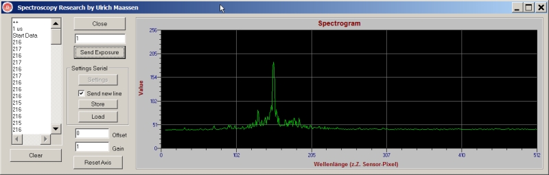

Ich habe auch mal ein Spektometer mit einem ILX551B 2048 Pixel
Zeilensensor gebaut. Den Abstand zum Sensor habe ich auf die praktische
Art ermittelt:
Licht aus und im dunklen Raum mir das einfach angeschaut und die Teile
so lange verschoben bis es passte. Vor dem Sensor am besten solange ein
weisses Papier befestigen um das Spektrum besser sehen zu können.
Auf dem Bild sieht man das Spektrum eines 2Euro Billig-Lasers.
