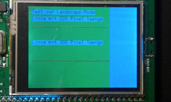

hat jemand eine Ahnung wie man auf dem STM32F429-Discovery das LCD im
Landscape-Mode initialisieren kann ?
Der Controller ist ein ILI9341 und er wird im RGB-Mode mit HSync und
VSync betrieben.
Ich schaffe es zwar das Display zu drehen, aber es wird Horizontal
nur der RAM-Bereich von 0 bis 240 dargestellt. Der Rest ist "weiß"
im Testbild sieht man eine Line mit 220 Pixel Länge
(Startpunkt : X=10, Y=60)
und darunter eine Linie mit 300 Pixel Länge
(Startpunkt : X=10, Y=160)
Zuvor wurde der komplette Puffer mit der Farbe grün gelöscht
hat jemand ein Beispiel mit Landscape-Mode auf dem ILI9341 ?
(falls ich meinen Code posten soll, bitte schreiben)
Gruss Uwe

Danke für den Hinweis
(hab die Quelle durchgelesen)
aber ich verwende das Display wie schon geschrieben
per RGB-Interface (und nicht per 16bit MCU-Interface)
und das "drehen" vom Display-RAM mit dem Befehl
"MemoryAccessControl CMD = 0x36" funktioniert ja auch
(die Schrift wird im Querformat angezeigt)
nur mein Problem ist, das nicht das komplette Bild (320 x 240)
angezeigt wird, sondern scheinbar der HSync-Impuls zu früh kommt
(schon nach 240 Pixel)
ich kann es leider hier nicht nachmessen und dachte vlt hatte jemand
schon den gleichen Fehler und kennt eine Lösung
Ich habe das Problem im SPI-Modus ebenfalls gehabt.
Nach memory access control (0x36) müssen auch noch die Register
column set address (0x2A) und page set address (0x2B) neu
beschrieben werden. Wenn dort die "neue" Breite und Höhe verwendet wird,
dann klappt es.

Hab doch nochmal Zeit gefunden und mit Zeit kommt Rat:-)
Also ich hab jetzt das memory access control (0x36), column set address
(0x2A) und page set address (0x2B) Register neu beschrieben wie Maik
gesagt hat. Leider sagt danach mein Display gar nichts mehr und es wird
auch keine Schrift mehr angezeigt:-)
Langsam komme ich an einem Punkt wo es keinen Spaß mehr macht;-)
Hat vielleicht noch jemand Hinweise?
