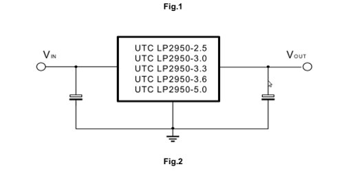

Hallo Leute! Ich hab ne kleine Steuerung für meine Heizung gebastelt. Div. Regelvorgänge, tut jetzt nichts zur Sache. Die Schaltung wird über einen Normale Netzteil versorgt. Wenn mal der Strom ausfällt, möchte ich aber das die Daten im µC nicht verloren gehen und das LCD weiterhin lesbar bleibt. Um das Problem zu lösen möchte ich mir zusätzlich einen LP2950 mit 4 Mignon Zellen AA als Notversorgung zuschalten. Jetzt die Frage. Muss ich diese Schaltung über ne Diode o.ä. vor der eigentlichen Versorgungsspannung/Netzteil schützen? Wenn man das so machen muss, fallen über die Diode ja 0,7V ab. Das sollte dann etwas wenig sein? Am Anhang eine Schaltung aus dem Datenblatt zu dem LP2950. Da Sind Elkos mit eingeplant. Ich denke die sind bei einer Versorgung über die Batterie überflüssig? Danke schonmal für eure Beiträge!

4 Mignon-Zellen haben nur noch 3.6V wenn sie älter werden. Damit kannst du keine 5V erzeugen, auch nicht mit einem low drop Regler. Auch wird selbst ein LCD so viel Strom fressen, daß es keinen Sinn macht, es mitzuversorgen. Und viele uC können ihre Daten im EEPROM speichern, brauchen also gar keine dauerhafte Stromversorgung.
Hi! Das mit der Alterung der Mignon-Zellen müsste man mal in nem Versuch beobachten. Aber hast wohl recht. Alternativ gäb es ja noch andere Möglichkeiten 9V Block oder so. Das mit dem EEPROM stimmt. Aber Ich möchte mir das LCD ja nicht ohne Grund anzeigen lassen. Man soll halt sehen, das Die Schaltung auf Notstrom ist, und die Regelung nicht funktioniert. Außerdem läuft noch ne Uhr auf dem µC. Das ist aber nicht so wichtig. Wäre eben n Positiver Nebeneffekt, wenn die weiter laufen würde. Das EEPROM wird auch nicht besser dadurch, wenn ich alle viertel Stunde die wichtigsten Daten rein brenne.

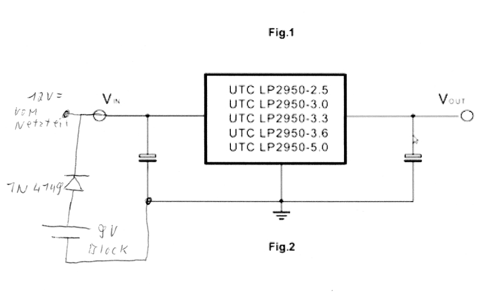

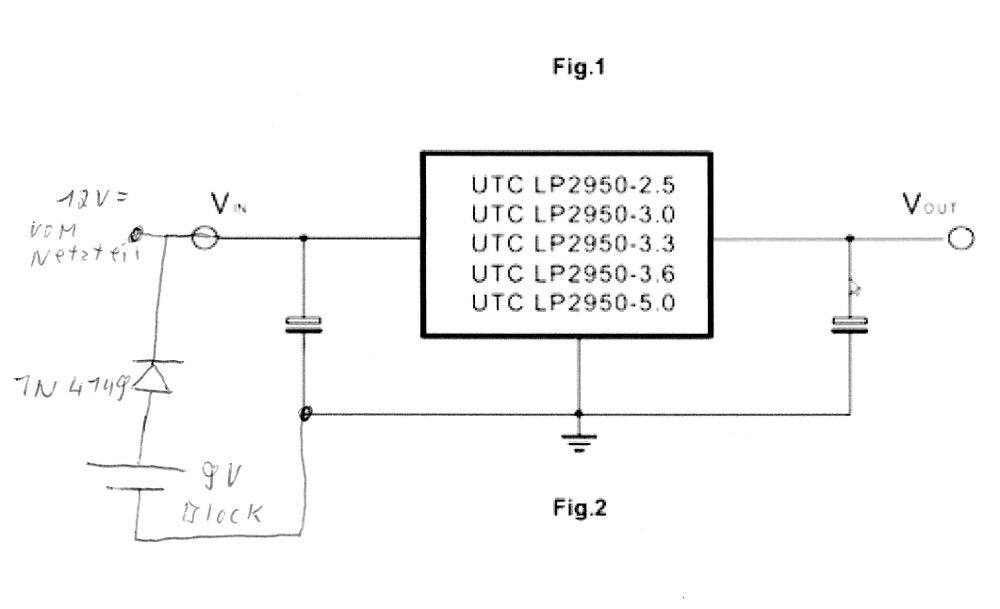

Christian Betzen schrieb: > Um das Problem zu lösen möchte ich mir zusätzlich einen LP2950 mit 4 > Mignon Zellen AA als Notversorgung zuschalten. Das funktioniert nur wenn beide beteiligten Spannungsregler "reverse current protected" sind. Wie z.B. der LT1763. Die meisten Spannungsregler brauchen einen hohen Strom (und ggf. sterben) wenn die Ausgangsspannung größer als die Eingangsspannung ist. Gruß Anja
Hi Anja! Danke für den Beitrag. Das ist mal was, womit ich was anfangen kann. Aber zwischenzeitlich habe ich da eine andere Lösung gefunden. Siehe Anhang... Mal ne ganz schnelle Zeichnung. Sollte aber funktionieren. Oder? Ich habe mir wahrscheinlich n Knoten in den Kopf gemacht, weil ich immer von zwei Versorgungen ausgegangen bin... LG
#3377319
Christian Betzen schrieb: > Mal ne ganz schnelle Zeichnung. Sollte aber funktionieren. Oder? Vermutlich wirst Du noch eine 2. Diode Richtung 12V Netzteil brauchen. Ansonsten kann es sein daß das Netzteil die Batterie leersaugt. Gruß Anja
Achso, ja stimmt. Da sind ja auch noch andere Bauteile in der Schaltung die den Strom von der Batterie nicht verbrauchen dürfen...

ist doch ganz einfach 4-6 Batterien 'paralell' zum Netzteil mit 2 Dioden entkoppelt aber keine 9V Block die haben nur 'pippi' kapazitaet.... Fertig! vlG Charly

Ein LCD zeigt auch bei 3,3V was an. Es ist also vollkommen egal, ob die Batterien vor dem LP2950 4x1V oder 9V haben. Das ist nur für Notfälle, also ist Lebensdauer nicht primäres Ziel. Die Schaltungsteile, die weiterlaufen müssen, mit dem Vorschlag im Bild oben laufen lassen - vielleicht auch nur mit 6V, vielleicht mit einer Shottkydiode statt der normalen. Den Rest mit einem zweiten Spannungsregler versorgen.
