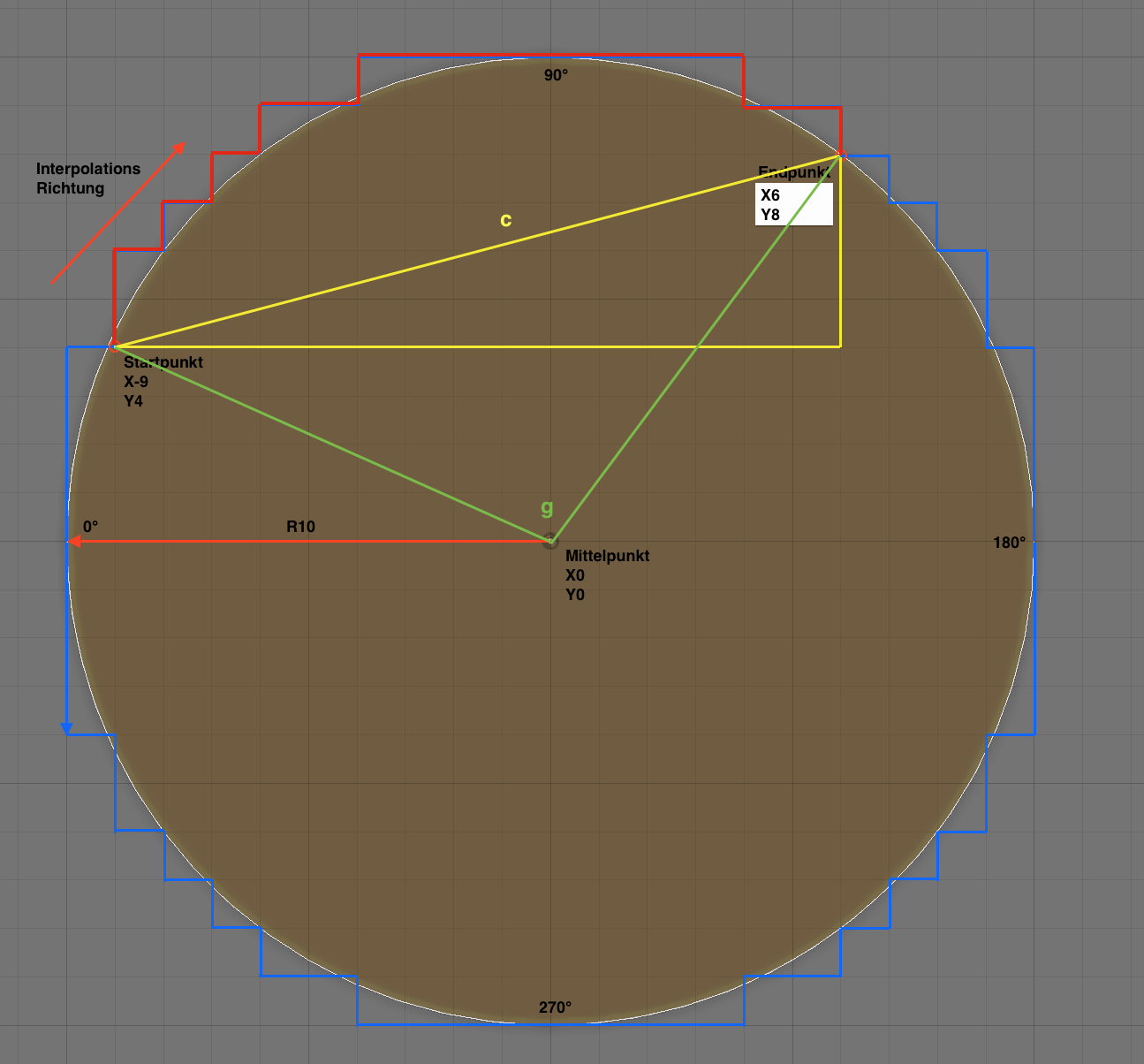

Ich programmiere mir gerade eine CNC Steuerung für eine Fräsmaschine.
Die Steuerung kann die Achsen immer nur einen Schritt (Inkrement) in X
oder Y bewegen. Eine Diagonale wird also bei genauem betrachten als
"Treppe" aufgelöst. Bei einem Kries ist es dasselbe. Das Prinzip ist das
gleiche, wenn man einen Kreis auf einem Bildschirm darstellen
will...(pixel) so weit zur Theorie.
Der Knackpunkt liegt nun bei der Kreis Interpolation. Ich suche nun eine
möglichst einfache formel mit der ich die anzahl Inkremente zwischen
Start- und Endpunkt berechnen kann (länge des Bogens). Im Beispiel
währen dies 23.
Gegebene Grössen:
-Mittelpunkt X0 / Y0
-Startpunkt X-9 / Y4
-Endpunkt X6 / Y8
-Radius R10
Im Beispiel würde ich das mit folgender Formel machen:
Ink = (0-Xstart) + (R-Ystart) + (Xend) + (R-Yend)
Ergibt 23.
Nun Funktioniert dies aber nicht wenn der Endpunkt beispielsweise bei
X-6 / Y8 ist.
Hat da Jemand einen Lösungsvorschlag ??
Vielen Dank

OP #3377229
Noch eine zusatz Info:
Der Interpolator ansich funktioniert bereits nach dem "Bresenham"
Prinzip. Ich muss jedoch zuvor wissen wieviele Inkremente der Bogen
enthält.
Bei einem 90° Bogen währe die Anzahl Inkrement für den Bogen 2*R = 20
Nur wieviele sind es bei 3°, 132°, 185° oder bei 359° ?

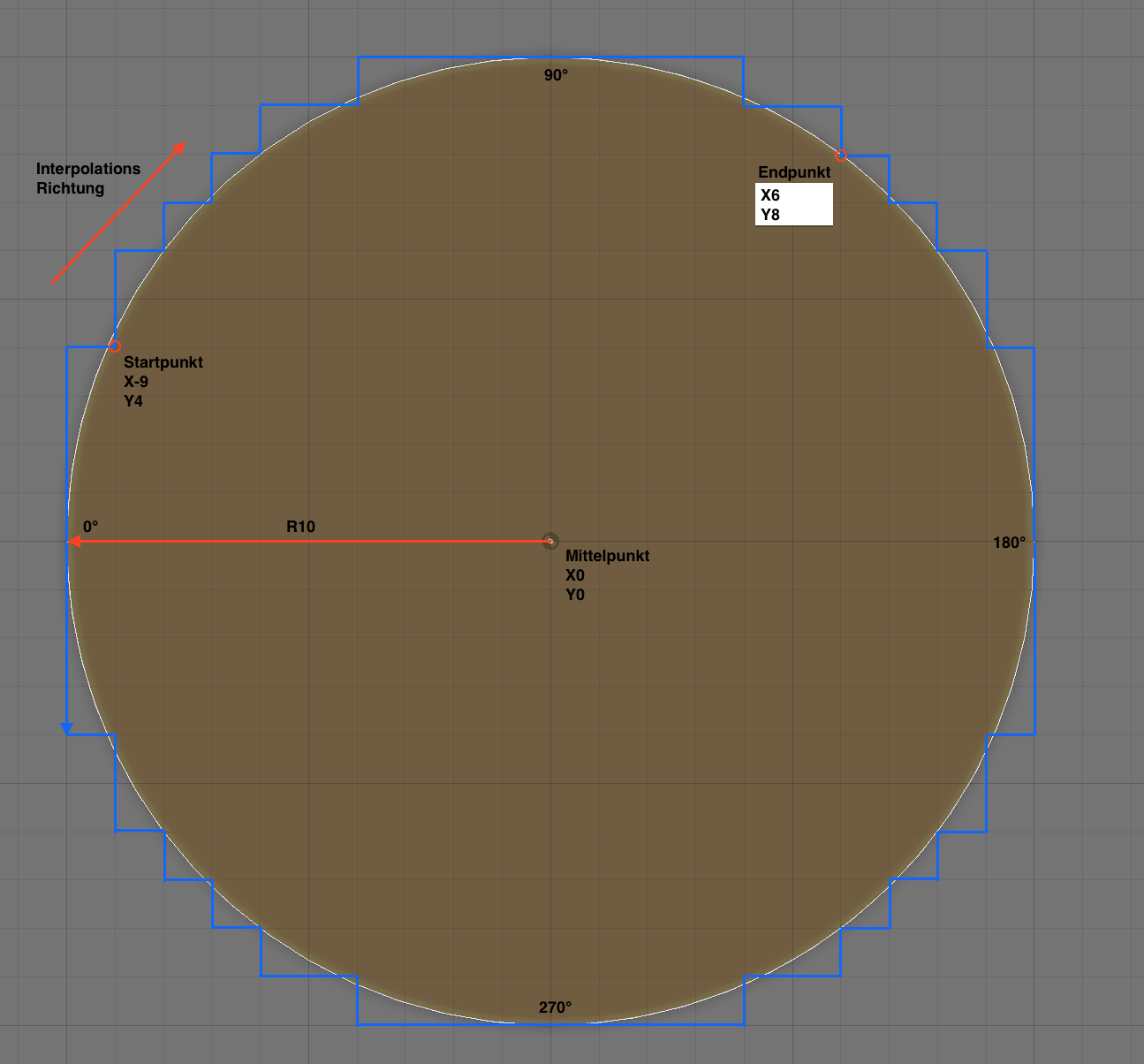

Michael:
Schau dir in deinem Bild mal nur den Quadranten links oben an.
Vom Achsenpunkt links auf der X-Achse sind es IMMER 10 Inkrements in
X-Richtung, bis du an der Y-Achse angelangt sind. Und es sind auch IMMER
10 Inkremente in Y-RIchtung, bis du an der Spitze der Y-Achse oben
angelangt bist. Und das ist unabhängig vom tatsächlich genommenen Weg.
Egal wie du fährst, es sind immer 10 Inkremente in X und 10 Inkremente
in Y für diesen Quadranten (weil der komplett durchfahren werden muss).
Egaal wie du fährst - das beinhaltet aber auch den angenäherten
Kreisbogen.

OP #3377374
So jetz habe ich eine Lösung gefunden !!
1. Umfang (in Inkremente) des Vollkreis berechnen
U = R*8
2. Länge c berechnen
c = sqr(xdiv^2 + ydiv^2)
3. Winkel g berechnen
g = cos((R^2 + R^2 - c^2)/(2  R  R))
4. Verhältnis vom Kreisausschnitt zum Vollkreis
a = 360/g
5. Anzahl inkremente berechnen
ink = U / a
ink = 22.6287
gerundet ink = 23
so würde es funktionieren, jedoch habe ich ein problem beim
Programmieren der formel unter Punkt 3
Ich brauche eigentlich cos-1, in der Programiersprache Basic gibt es nur
cos, und der Wert wird in RAD zurück gegeben, gut letzteres ist kein
Problem, ich kann bei punkt 4, einfach 6.28/g rechnen.

Gast #3377408
Wie gesagt, Anfang - Endpunkt und das unter berücksichtigung der
Quadranten.
Für die rote Strecke:
Anfang -> 90°
deltaX = abs(0-9) = 9
deltaY = abs(10-4) = 6
90° -> Endpunkt
deltaX = abs(0-6) = 6
deltaY = abs(10-8) = 2
Ergibt insgesammt 9+6+6+2 = 23 Schritte
