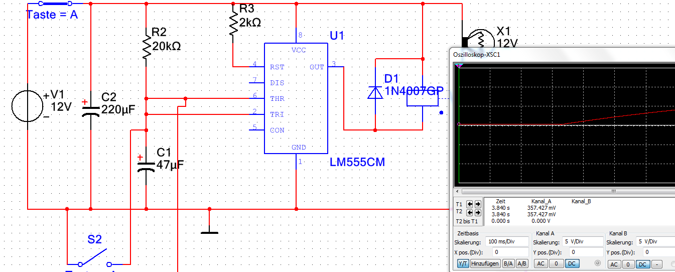

ich versuche schon seit einigen Stunden eine Simulation in Multisim zu
machen. Es geht dabei um einen Einschaltverzögerung mit dem
Timerbaustein NE555. Da es in meiner Version von Multisim nur einen
ML555 und TL555 gibt habe ich den ML555 für die Simulation genommen,
sollte ja von der Beschaltung gleich sein (ML555 basiert halt nicht auf
Bipolar - Transistoren sondern aus CMOS).
Leider funktioniert die Simulation nicht so wie sie sollte!
Sobald ich die Simulation starte zieht das Relais mit einer Lampe an und
die Lampe leuchtet dann. Die Schaltung ist genau so aufgebaut wie im
Internet beschrieben.
Woran liegt das??
Ich bitte euch um Hilfe!

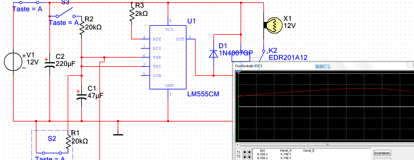

Gast #3377775
Dank Dir lutz!
Bei mir funktioniert es jetzt auch, aber nur mit einem festen
Widerdstand, nicht mit einem Potentiometer.
Eine Frage hätte ich noch.
Wie berechnen ich die Zeit, die ich gerne beim Einschalten verzögern
möchte?
Im internet wird von der Zeitkonstante T (tau) geredet: T = R * C
MfG

Joachim schrieb:
> Schalte mal probeweise den Reset Pin4 über 1k nach V+.
Durch den Widerstand solle ein Reset verhindert werde (definierter Pegel
am Eingang verhindert Störungen), für die Fehlersuche ein guter Tipp.
Diesen Widerstand habe ich zum ersten Test eingefügt, ob es gemacht
werden muss, steht in der Spezifikation des Herstellers.
Ich hatte leider nur einen 2 kOhm widerstand in der Bastelkiste :-)
Noch ein Hinweis: Das Poti war auf 0% eingestellt. Wurde beachtet an
welchem Ende dann der Schleifer steht?
Ich freue mich, dass ich helfen konnte.
#3377985
> möchte?
Der Kondensator hat beim Einschalten eine nicht genau vorhersehbare
Spannung.
War die Schaltung sehr Lange aus 2 ... 3 Stunden oder Tage, hat sich C1
irgendwie entladen. In diesem Fall ist die Spannung 0V. Bei kürzeren
Ausschaltzeiten entlädt sich der Kondensator langsam.  Der Kondensator
hat beim wiederholten Einschalten also eine Spannung zwischen 0 V und
der Betriebsspannung.
Die Lampe schaltet ein, wenn die Spannung Eingang eine definierte
Spannung überschreitet (steht im Datenblatt ca 2/3 der
Betriebsspannung).
Der Kondensator wird mit der Zeitkonstanten geladen. Bei welcher
Spannung diese Ladung anfängt ist nicht vorhersehbar. Und damit ist die
Zeitverzögerung Zufall.

Hallo lutz,
beim Poti ist egal auf welcher Position es ist, es funktioniert trotzdem
nicht.
Das heißt berechnen kann ich die Einschaltzeit nicht wirklich, dann kann
ich eigentlich nur mit einem Poti solange probieren bis es passt.
Lutz, ich möchte mich nochmals bei Dir bedanken für Deine genauen
Antworten und Deine Hilfe, du hast mir sehr geholfen.
