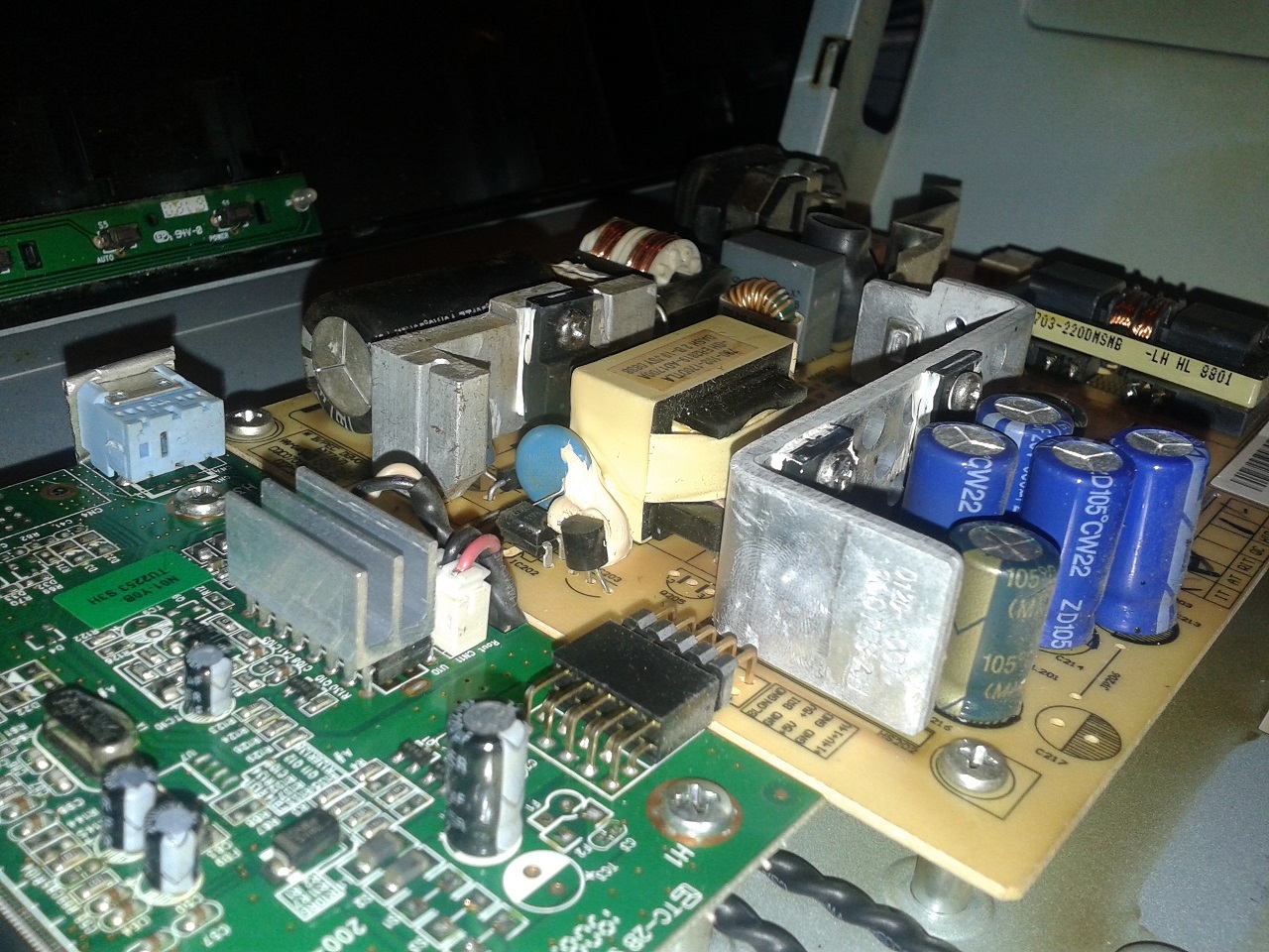

Ich habe einen TFT Monitor: Hyundai N220W
Wenn ich meinen Laptop darauf anschliesse, zeigt der Monitor mir im
ersten Moment ein Bild an (mit ziemlichem Rotstich) und nach ein paar
Sekunden wird das ganze Bild schwarz.
Die LED unten bleibt aber durchgehend an.
Scheinbar gibt es ja öfter mal Probleme mit Elkos in TFT Monitoren.
Daraufhin habe ich den Bildschirm geöffnet und mir das ganze angeschaut.
Keiner von ihnen hatte eine Wölbung oder war aufgeplatzt.
Habe ich noch andere Möglichkeiten ihn zu reparieren oder ist das ding
einfach reif für den Schrott?
Vielen Dank für die Hilfe
Gast #3377540
Tausch die elkos aus,
Nur weil sie optisch ok sind also nicht geplatzt ober rund,
kajnst du keine aussage darüber treffen ob diese ggf nicht doch intern
eine klatsche haben.
Das fehlerbild ist doch typisch für ein elko problem.
#3377555
Hallo Alex,
hast du an andere Quellen schon versucht den Monitor anzuschließen? An
welchen Eingang hast du den TFT angeschlossen DVI, VGA oder HDMI? Wie
sieht es mit dem Monitorkabel aus? Hast mal einen anderen versucht?
Würde erst mal das ausprobieren bevor ich du dich an das Innere ran
machst. Elkos sind nicht auszuschließen könnte aber auch andere Ursachen
haben!
Hast du Möglichkeiten Fotos vom PCB zu machen,
OP #3377571
Danke für die schnellen Antworten.
Ich hab hier ein Bild vom Board angehangen.
Der Monitor hat nur 2 VGA eingänge ich habe beide mit unterschiedlichen
Kabeln getestet aber es ändert nichts.
Ich habe das hier bei einer weiteren Suche gefunden:
http://www.ebay.de/itm/Repair-Kit-Hyundai-N220W-Monitor-LCD-Power-Supply-Capacitors-Not-the-Board-/330892506440?pt=US_Monitor_Replacement_Parts&hash=item4d0abaf548
Was haltet ihr davon?
Mein Board sieht minimal anders aus als dieses, ich kann auch nicht alle
Werte der Elkos kontrollieren da bei manchen die Schrift verdeckt wird.
Die die ich sehe passen aber zu der Liste beim Ebay Artikel
Gast #3377769
Ich dachte, hier gibt es mehr Fachleute....
Aber die wurden sicher alle schon vergrault.
Wie oben erwaehnt sind eine oder mehrere Roehren defekt, das wird dem
Controller signalisiert und er schaltet ab.
Somit duerfte keinerlei weitere Aktivitaet auf dem TFT zu sehen sein.
Auch Taschenlampen zaubern da nichts mehr hin.
Gast #3378886
Nur mit Ersatzröhen sobald eine defekt ist, schaltet der oder die
Inverter ab. (interne Schutzschaltung).
Bei manchen Geräten sind die Röhrennach ca.4 Jahren im Eimer.
Als Ersatz evtl. nen gleichen TFT bei Ebay ersteigern.
Defekte oder schon Nahe am Ende der Lebenszeit angekommene Röhren
erkennt, das sie an den Enden sehr dunkel sind.
anlen
#3378943
oder es ist einer der Inverter (-trafos) im Eimer. Ich hatte sowas bei
einem Samsung. Die passenden Trafos konnte man bei eBay holen. Habe dan
getauscht und der Moni läuft bis heute noch.
Die Frage wie testet man sowas? Be der Lampe könnte man auf durchgang
testen, die Stecker sind ja leicht rauszufinden.
Bei den Trafos würde ich gleich die (Hoch- )Spanunng wärend des
Einschaltens messen. Bei einem der Invertoren wird erst keine
Hochspannung erzeugt, wenn der Trafo i.A. ist.
#3378973
Der deutliche Rotstich, der vor allem beim Einschalten zu sehen ist und
immer schlimmer wird bzw. beim Einschalten immer länger braucht um zu
verschwinden, deutet aber sehr auf ausgebrannte Röhren hin wie bereits
geschrieben wurde. War beim alten T43 Laptop eines Freundes auch so.
Gast #3378997
Sorry, aber da habe ich schon andere Erfahrungen gemacht. Hatte so ein
Problem bei einem 48" Monitor. Die Hintergrundbeleuchtung was
ausgefallen, aber mit der Taschenlampenmethode konnte man noch sehen,
dass das eigentlich Bild noch vorhanden war.
Denn nicht alle Hintergrundbeleuchtungen geben eine Rückmeldung an das
Controllerboard. Bei diesem Gerät wurde vom Controller nur das
PWM-Signal
an das Inverterboard geliefert, sonst nix.
In meinem Fall war die 24V Schiene, die die Inverter versorgt, des SNT
defekt.
Als weiterer Hinweis.
