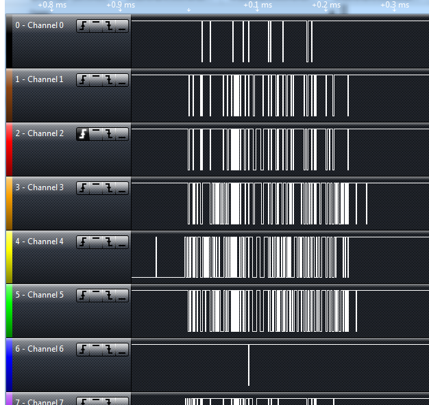

Ich hab mal einen Logicanalyzer an RX/TX/Reset gehaengt um zu sehen,
ob der Atmega eventuell nur neu startet weil der USB-Wandler FT232RL das
Kommando gibt: Da hab ich das angehängte Bild beobachten können -
Channel 3 bis 6 waren gar nicht verbunden...
Was kann ich noch probieren?

von FloF (Gast)
Aufbau minimaler "Schaltplan" bei dem das Problem auftritt:
        USB              Masse Masse            PE  PE
Laptop ---- Arduino Nano -----------Meanwell 24V-------Netz
                                                       L| N| PE|
                                                      Lötstation
Arduino Nano Schaltplan:
http://arduino.cc/en/uploads/Main/ArduinoNano30Schematic.pdf‎
Ja, der USB resetet auch.
Die Störungen dauern deutlich länger als im ns Bereich - eher im 250ms
Bereich.
Sie sind stark genug, dass die Kanäle des Logicanalyzers übersprechen.
MCUSR kann ich frühstens heute Abend auslesen - aber Reset geht
definitiv auf Ground! Mehrfach. Selbst wenn der Brownout auch zuschlägt
würde ich
50/50 sagen was jetzt im MCUSR drin steht.
Die Lötstation kann 10m entfernt stehen: Problem besteht immer noch,
wenn
auch nicht bei 100% der Tests. Ich kann es auch mit einer Aquarien-pumpe
statt der Lötstation auslösen.
Das Problem besteht auch, wenn das Meanwell 'an' ist und L & N mit dem
Netz verbunden sind - egal ob ich die 5V dann vom USB nehme, oder von
einem 7805 (mit den erforderlichen Kondensatoren zwischen Masse/Eingang
und Masse/Ausgang).
Ein 470nF Elko direkt an die Arduino 5v/Masse Pins geloetet reicht nicht
aus um den Reset zu verhindern. (Eventuell weil der FTDI auch resetet).
Gruss
FloF

von flof (Gast)
Also jetzt hab ich einen fetten 820 muFarad / 200V Kondensator direkt an
der Sekundaerseite des 24V Netzteils. Luefter und Loetstation bringen
die Schaltung nun nicht mehr aus'm Tritt - die Aquarienpumpe schafft's
immer noch, aber ist mir auch recht - wenn die vom Netzt getrennt wird
sollte der Laser 'eh ausgehen.
