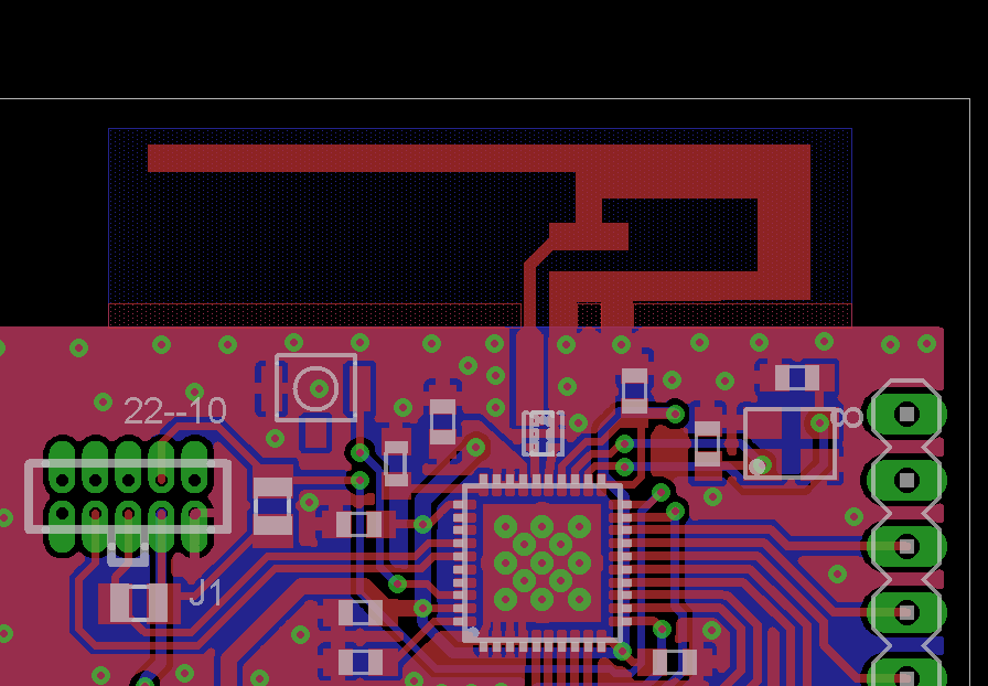

Ich arbeite gerade an meiner Leiterplatte mit einem CC2530 und einer
PCB-Antenne. Da ich recht wenig Erfahrung mit HF Technik habe, währe ich
um jede Hilfe sehr dankbar.

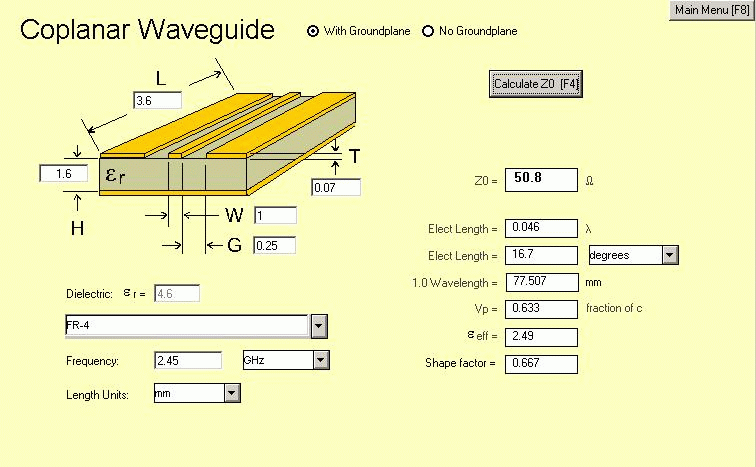

Mit Hilfe von AppCAD habe ich die Strecke zwischen Balun und der Antenne
auf etwa 50 Ohm angepasst (siehe Bild).
Die F-Antenne ist aus einer Library von TI importiert und sollte demnach
den Spezifikationen entsprechen.
Sollte dies so funktionieren, oder habe ich noch etwas falsch gemacht?
Gibt es vielleicht noch irgendwelche Optimierungen?
Vielen Dank im Voraus
Ich würd nen impedanzanpassungsnetzwerk vorsehen um das ganze für deine
platine optimieren zu können. Gleiches layout heisst nicht unbedingt
gleiche Antenne.
Macht aber nur richtig sinn, wenn du zugriff aauf nen netzwerkanalyzer
hast.

Also 10m sollte eigentlich kein Thema sein.
Ansonsten, wenn mans pragmatisch angehen will:
Man kann sich zur Not auch ohne NWA behelfen indem man die Antenne
kratzt/verlängert und schaut wie weit man noch kommt (gleichen
Empfangspegel als Referenz benutzen, kann man im SmartRF Studio z.B.
unter Continous RX ablesen). Dafür braucht man aber mind. 1
Opferplatine.
Oder die Reichweite gleich halten und Pegel beobachten bei
unterschiedlicher Antennenlänge.

Bis jetzt haut mir noch keiner auf den Hinterkopf, dann gehe ich davon
aus, dass ich auf dem richtigen Weg bin.
In dem Fall werde ich wohl einige dieser Leiterplatten herstellen lassen
und wie KPL beschrieben hat testen, ob Optimierungen machbar sind.
Wenn es sich da um das kleine Stückchen handelt, das aussieht wie ein
Randkontakt - das dürfte selbst bei 2,5 GHz nicht ins Gewicht fallen,
das sagt ja auch deine AppCad: Wellenlänge 77 mm.
