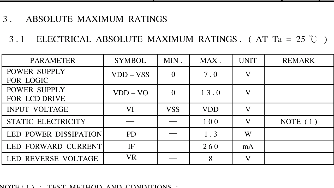

Hat wer das EW162B0YMY in Betrieb?
OP #3378453
habe hier noch einige dieser Displays. Laut Datenblatt ist die VDD - Vo
Spannung 7V.
Weiter unten wird jetzt aber Vo als Not connected aufgeführt.
Hat jemand vielleicht schon mal das Display verwendet und kann sagen was
richtig ist ?
http://www.pollin.de/shop/dt/MjYyOTc4OTk-/Bauelemente_Bauteile/Aktive_Bauelemente/Displays/LCD_Modul_EW162B0YMY.html
#3378593
Die 13 V sind ein Maximal-Wert! Gerade dem sollte man fernbleiben.
In anderen Teilen eines Datenblatts stehen bei den Tabellen meist die
Werte, bei denen gemessen wurde. Das sind die Nennwerte für den normalen
Betrieb.
