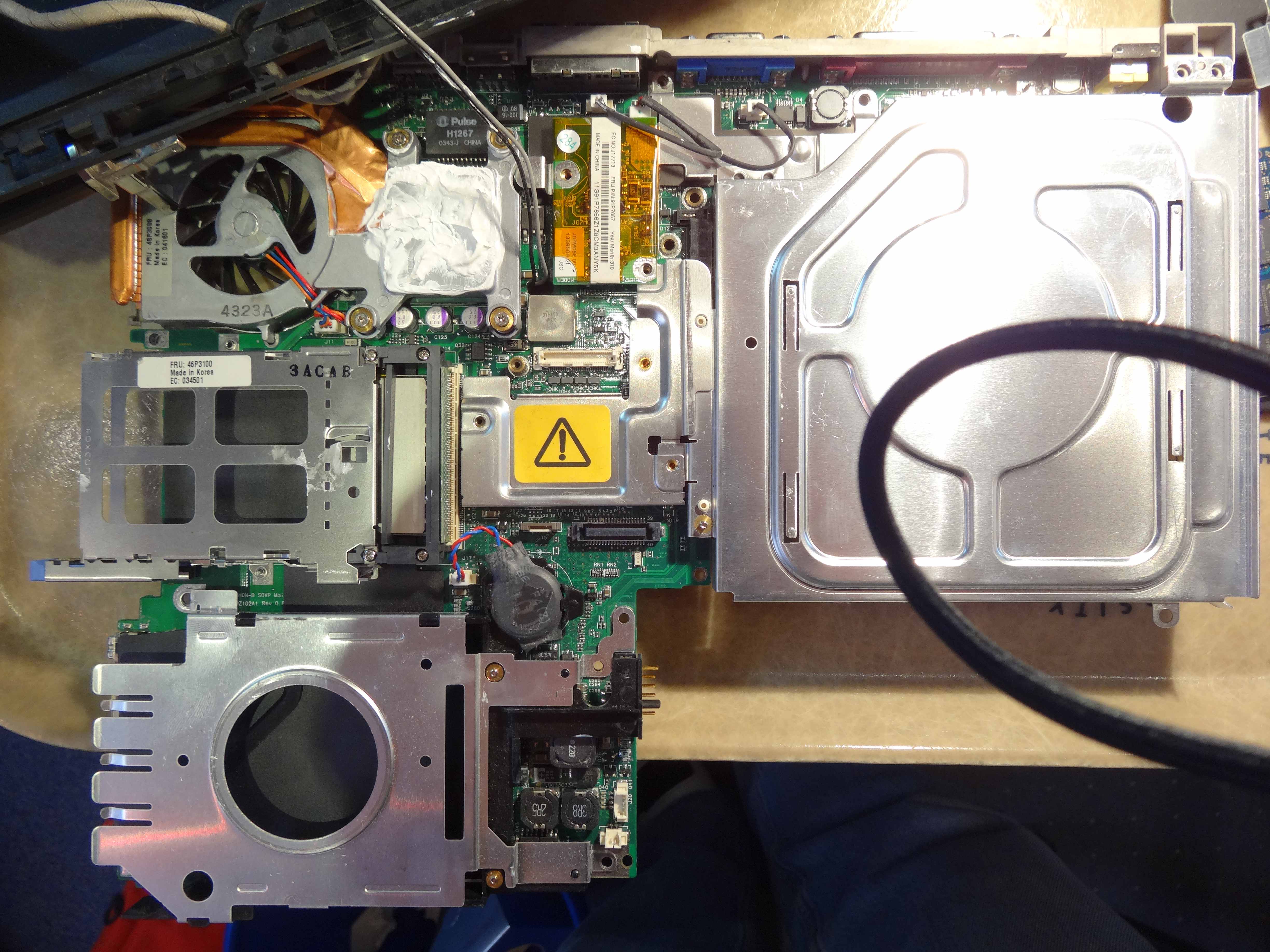

Habe das Mainboard nun mal ausgebaut. Es gibt tatächlich nur
quaderförmige SMD-Bauteile. Lediglich in der Nähe des Prozessors schauen
3 Töpfchen aus wie Elkos.
Eine Liste mit Werten welcher C welchesn Wert hat habe ich aber auch
nicht, so dass ich aktuell eher schwarz sehe was die Zukunft des R40
angeht.

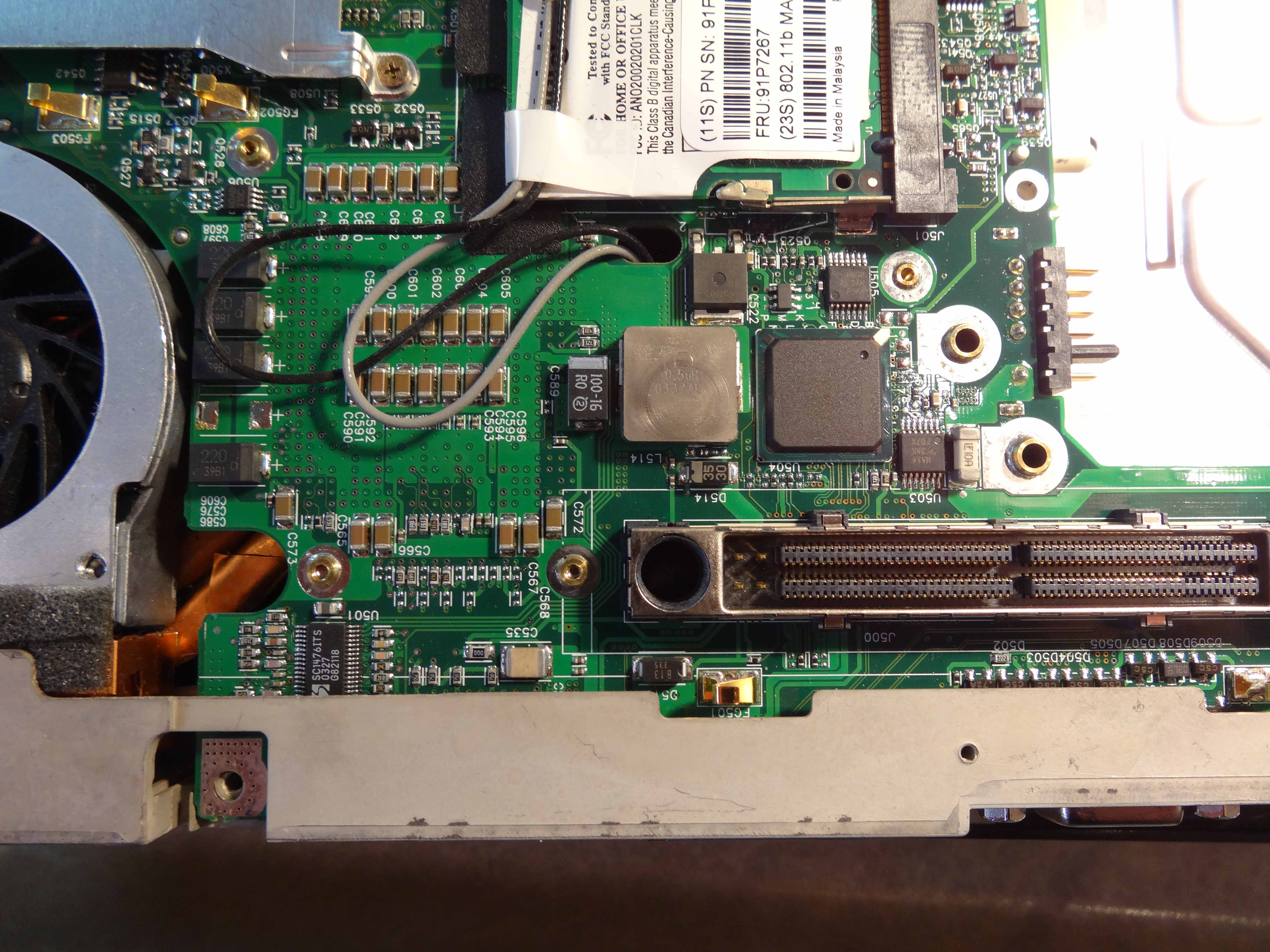

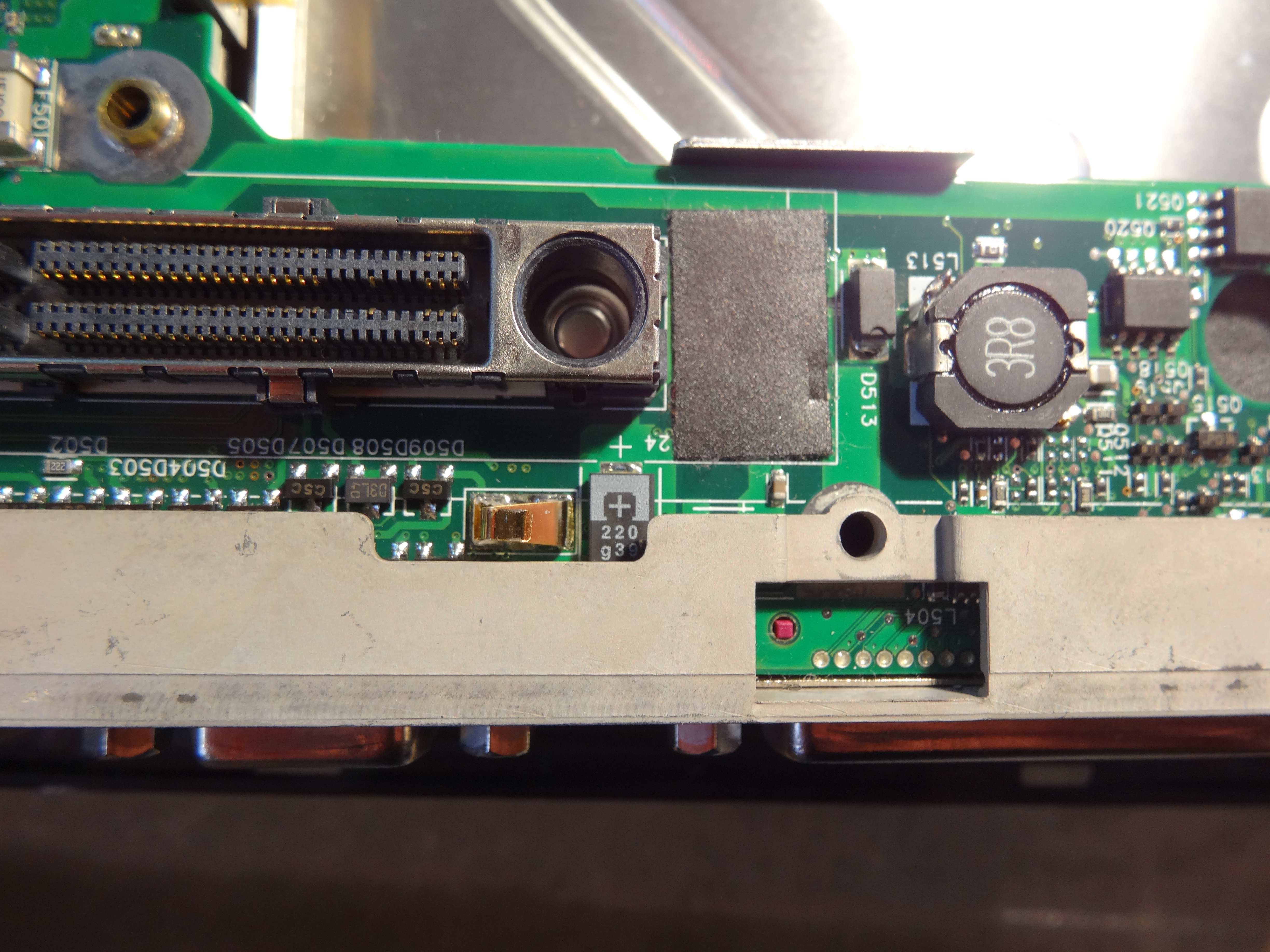

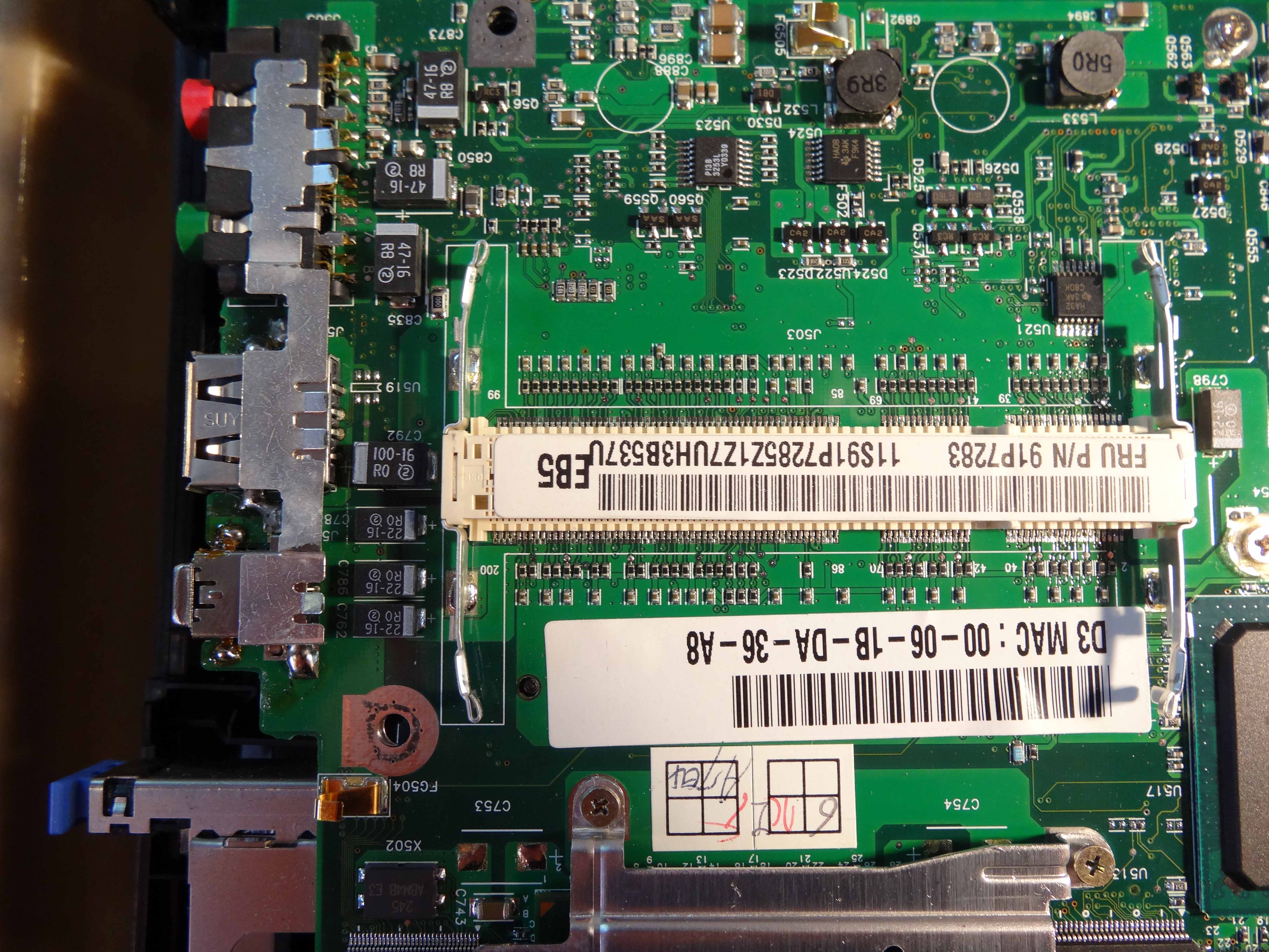

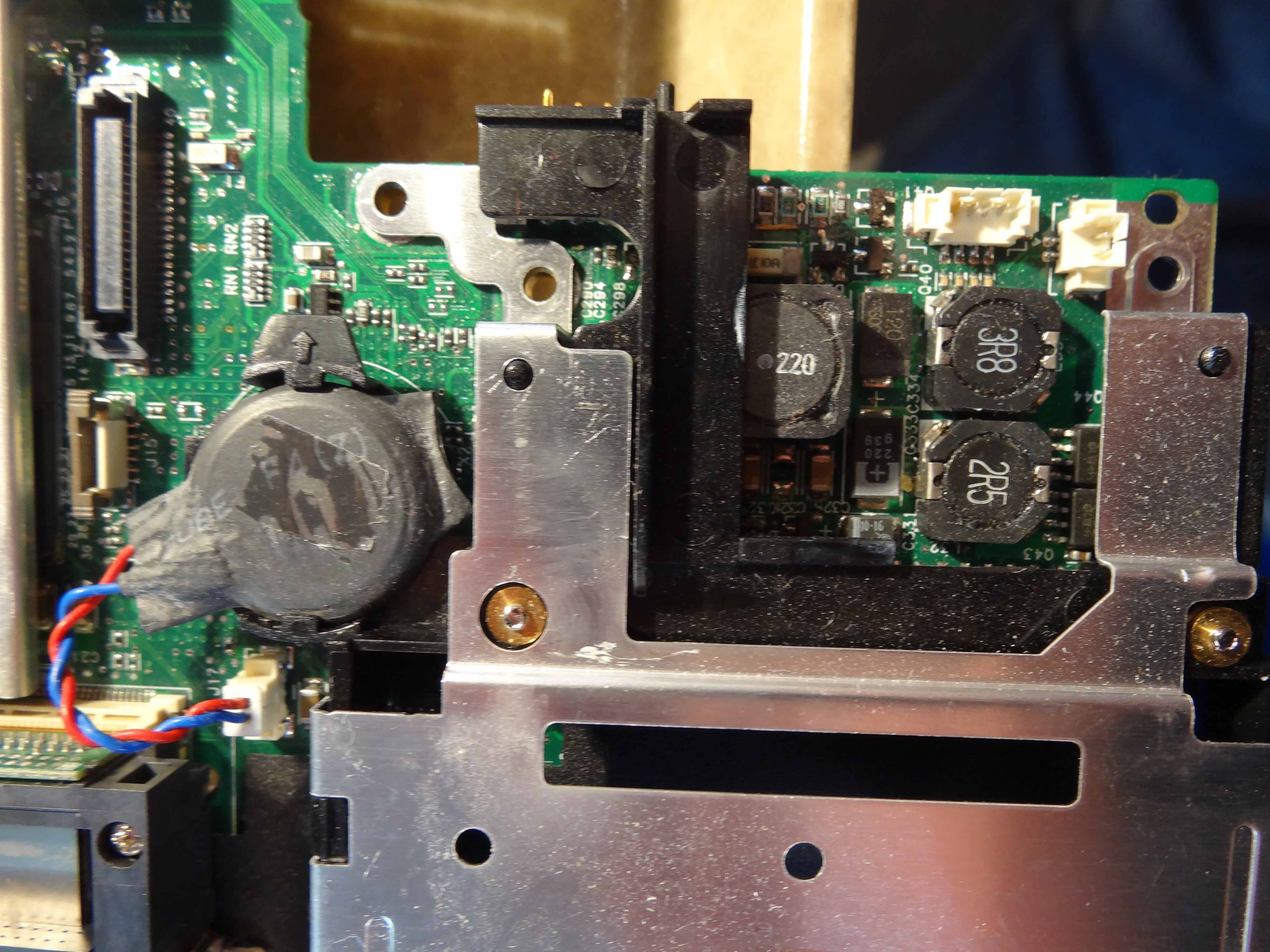

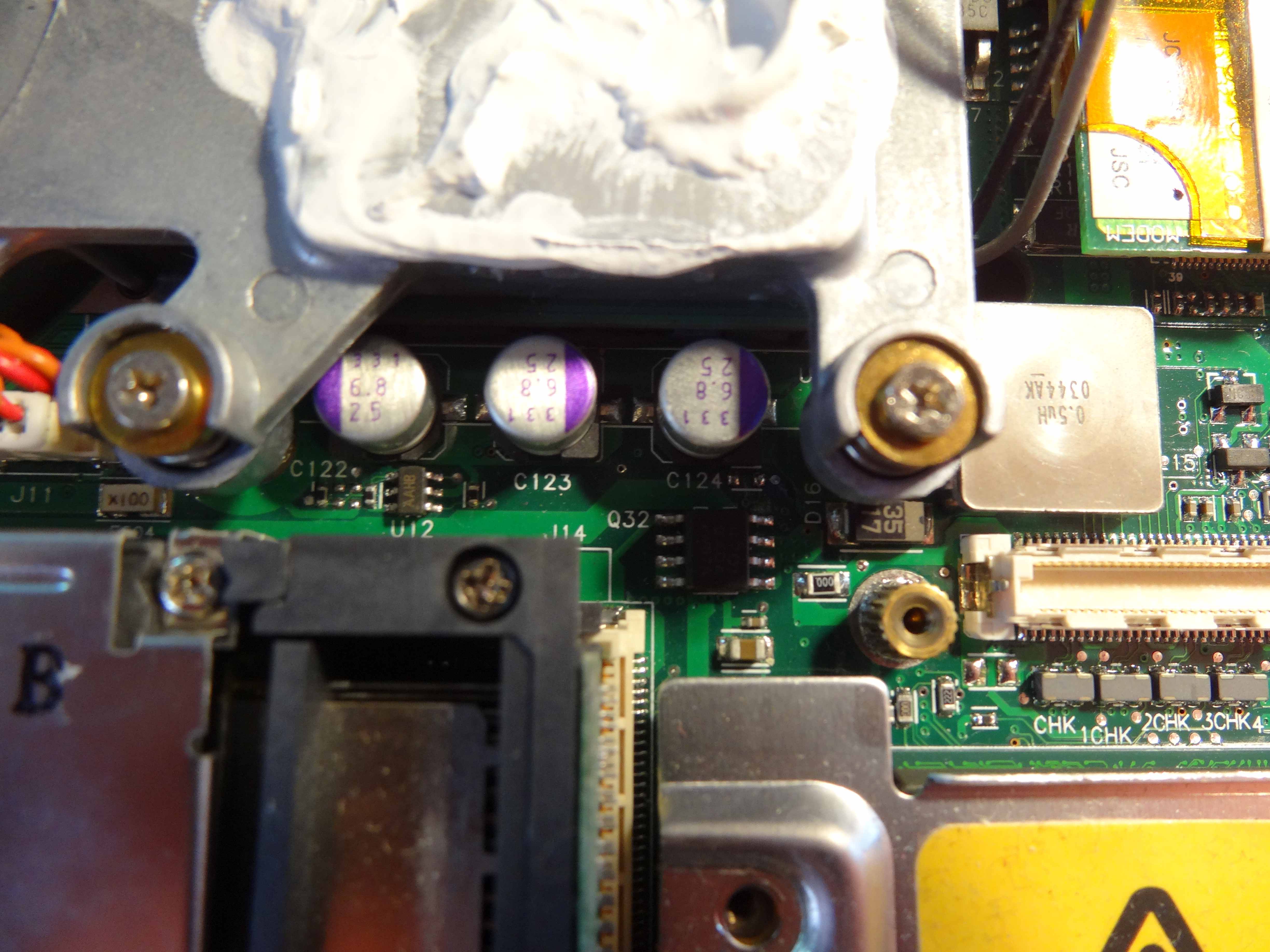

Mach mal ein Foto (oder zwei, Vorder- und Rückseite, falls nötig).
von J. A. (gajk)
Jörg Wunsch schrieb:
so, hier Detailbilder. Es fängt mit der Rückseite, Nähe Stromzuführung
an.
Hört auf bei der Gesamtansicht der Vorderseite.
hoffe, die Bilder sind nicht unterträglich groß. Hab sie mit gimp schon
verkleinert.
Da sind wirklich nur drei Aluminium-Elkos zu sehen, der Rest sind
Keramik oder Tantal.  Die drei sehen gut aus.

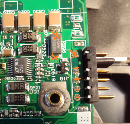

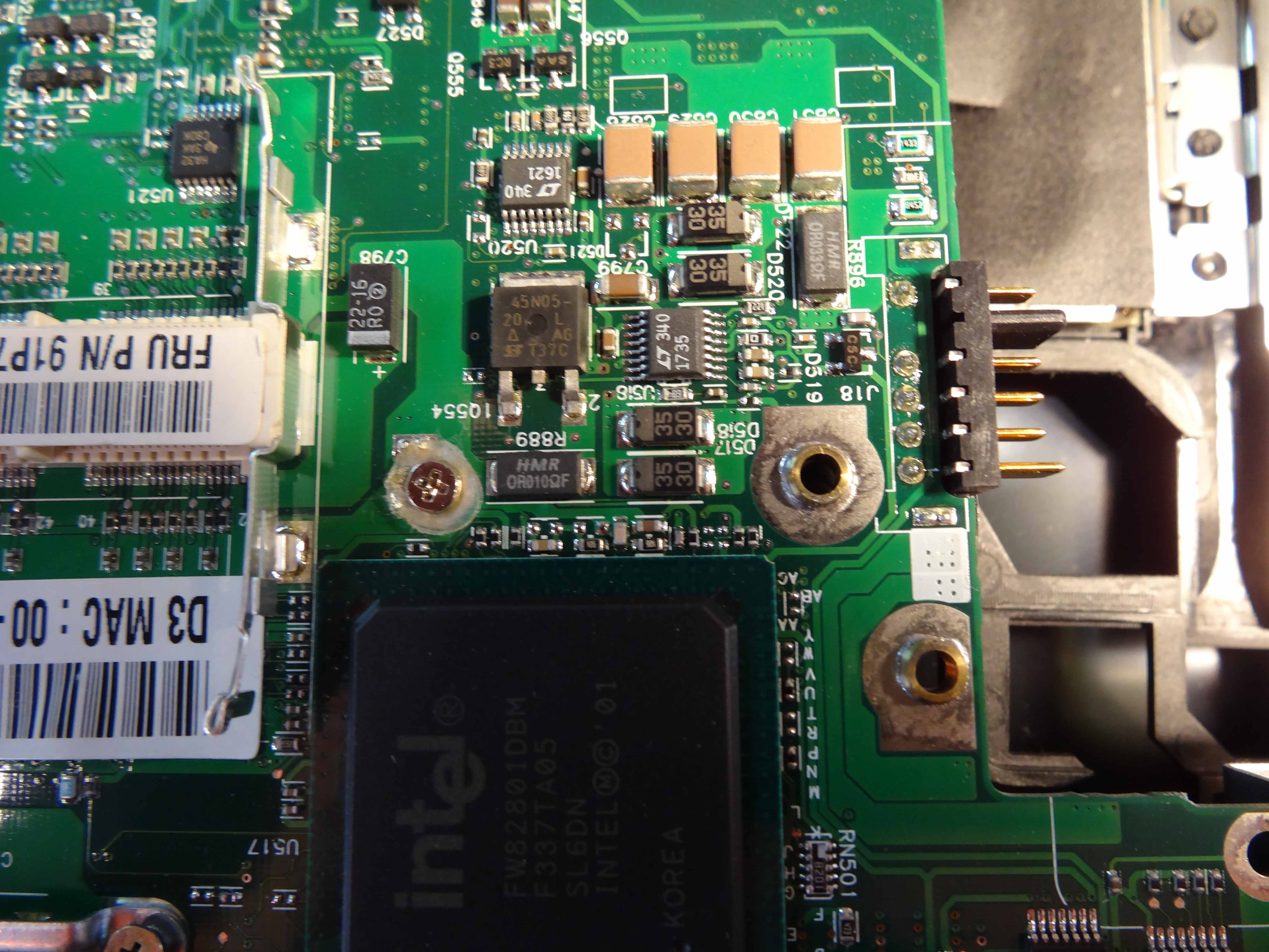

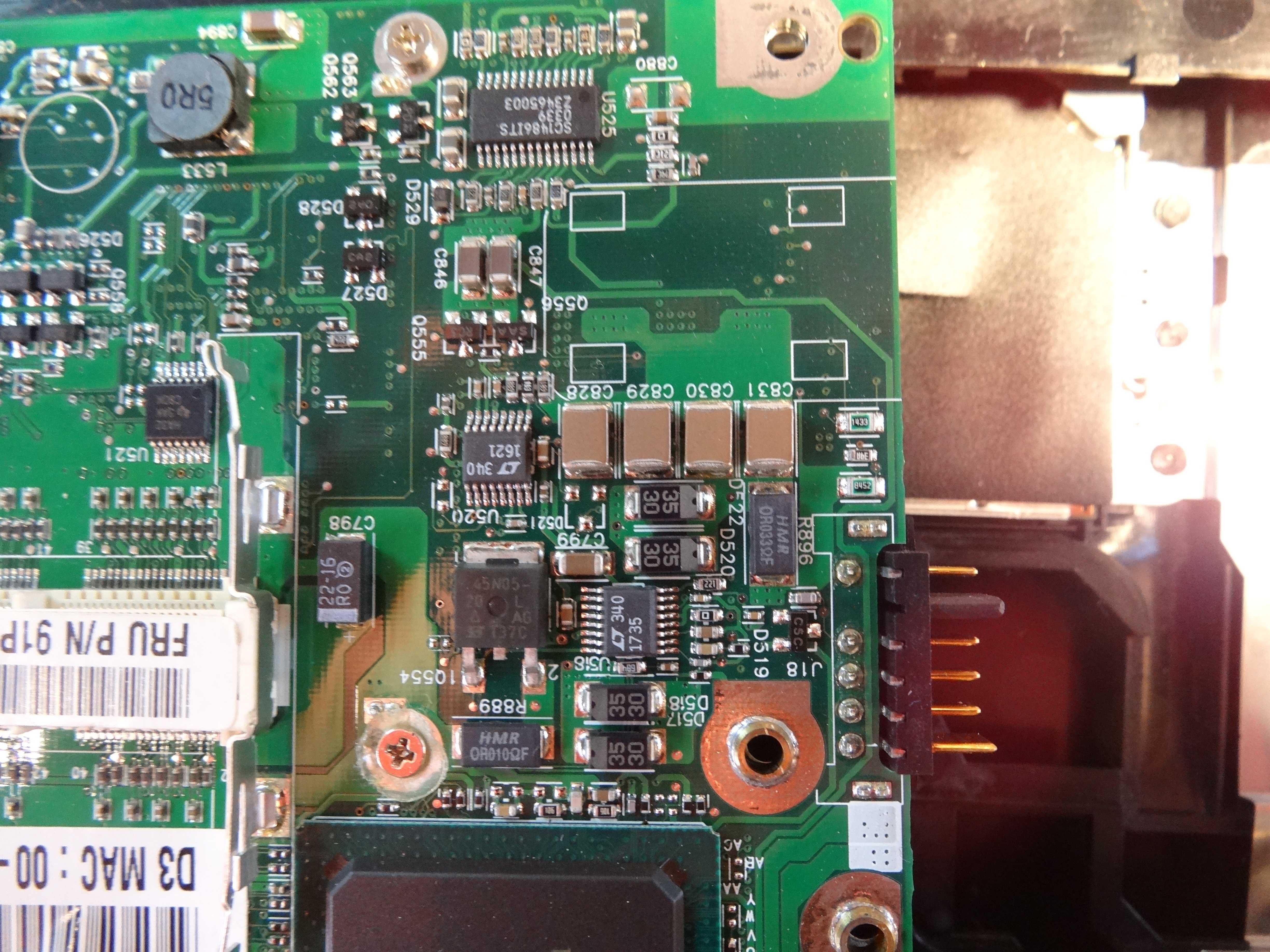

von Lutz H. (luhe)
Ich hätte die markierten Lötstellen in Verdacht.
Ansehen, gerissen ?, nachlöten.

von J. A. (gajk)
Hab mir das board mal mit ner Lupe angesehen, so ganz dolle sieht es da
nicht aus. Ich werds nachlöten, Ersa Lötstation, feine Lötspitze.
Der Bereich den du markiert hast, liegt ja bei den Steckern für den
Akku. Auf der anderen Seite sieht es um die Pins für den Akku auch nicht
toll aus, also ob da einer an den Pfosten gerüttelt hätte. Allerdings
lief das Gerät MIT dem Akku ja noch, nur das Netzteil wurde nicht mehr
erkannt.

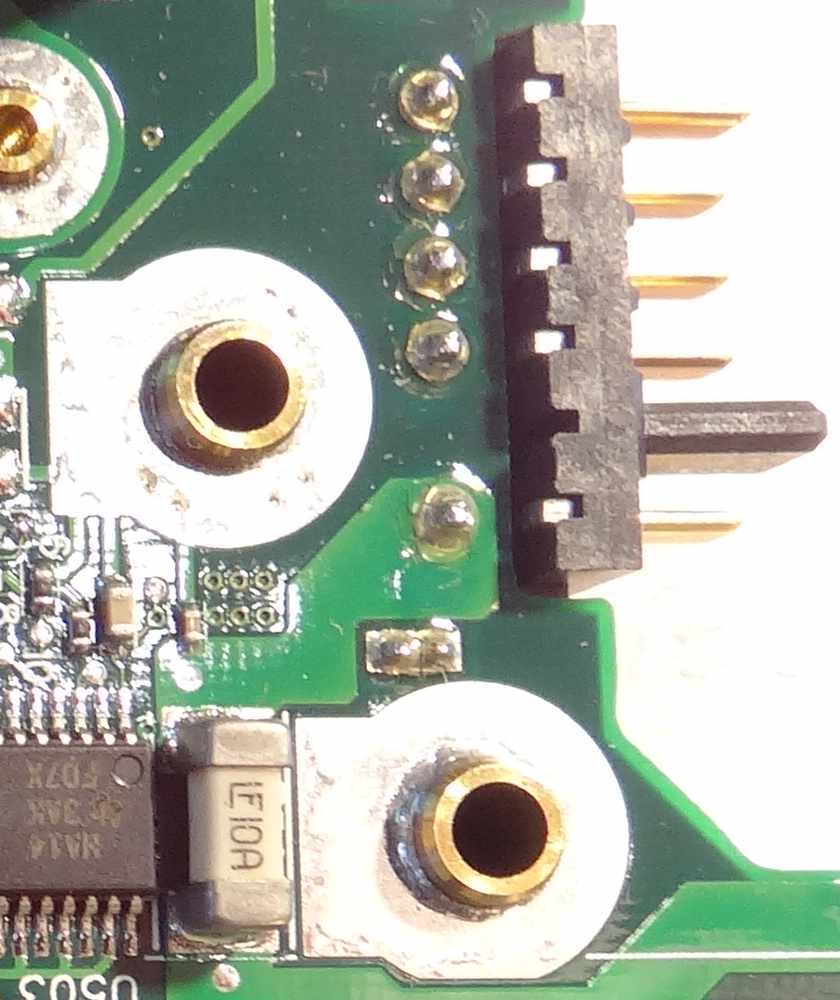

Nun habe ich von dieser Seite den Bereich noch mal rausvergrößert und
ein SMD-Teil gesehen wo was mit 10A draufsteht. Könnte das ne Sicherung
sein?
Es ist der hellbraune Klotz im Bild. Den könnte ich natürlich mal
ablöten und überprüfen. Aber ist das überhaupt ne Sicherung?

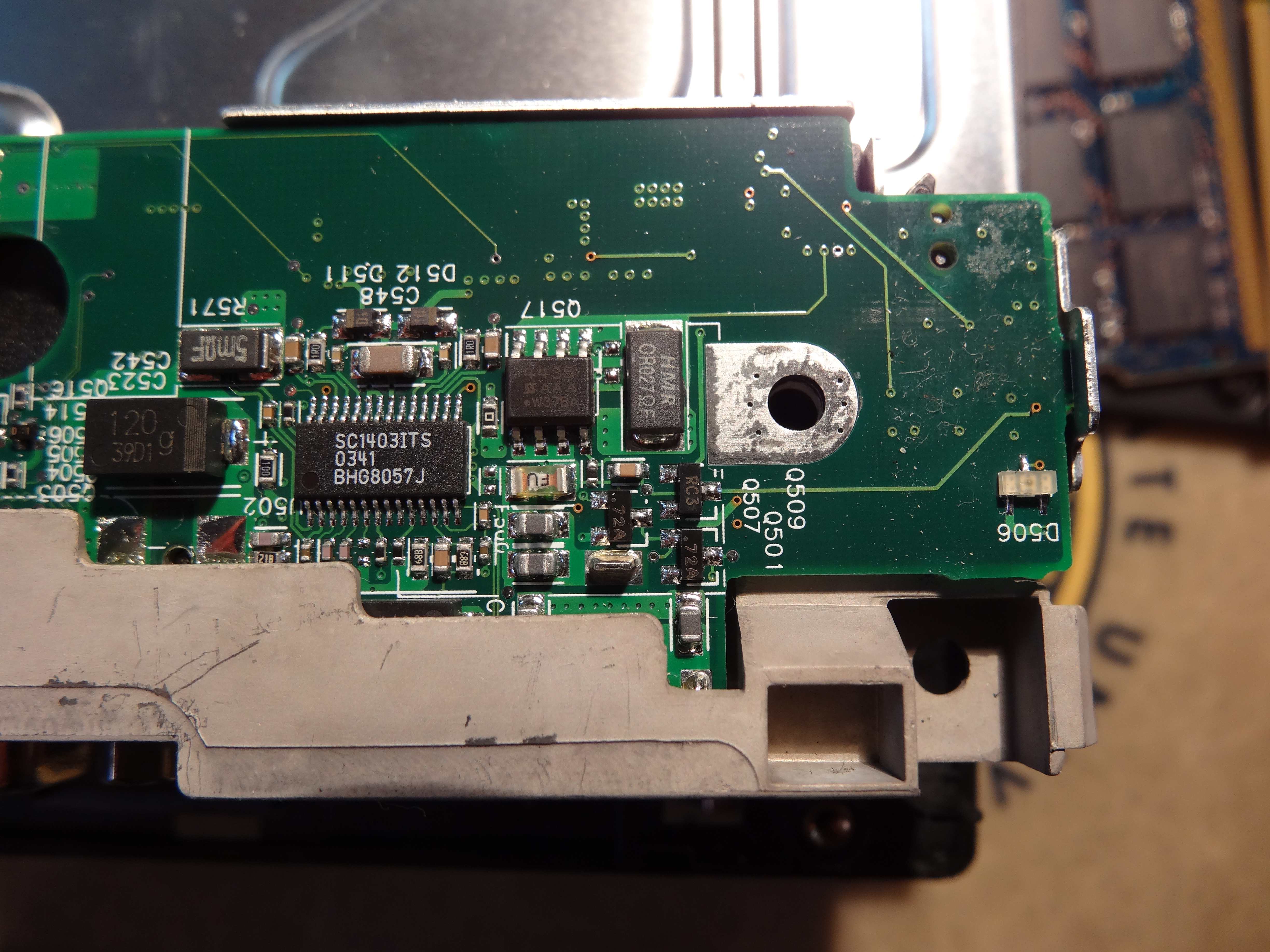

von Lutz H. (luhe)
Ich glaube es ist eine Sicherung, die müsste auch im eingebauten Zustand
0 Ohm haben.
Die muss aber ordentlich Leistung haben, die Lötstation. Unter 50 Watt
ist das recht müßig. Diese Lötstellen nämlich sind mit
Durchkontaktierungen an im Platineninneren liegende Layer mit recht
großer Wärmekapazität angeschlossen.
Wie sieht denn die andere Seite der Platine an dieser Stelle aus?
> sein?
Das ist 'ne Sicherung.

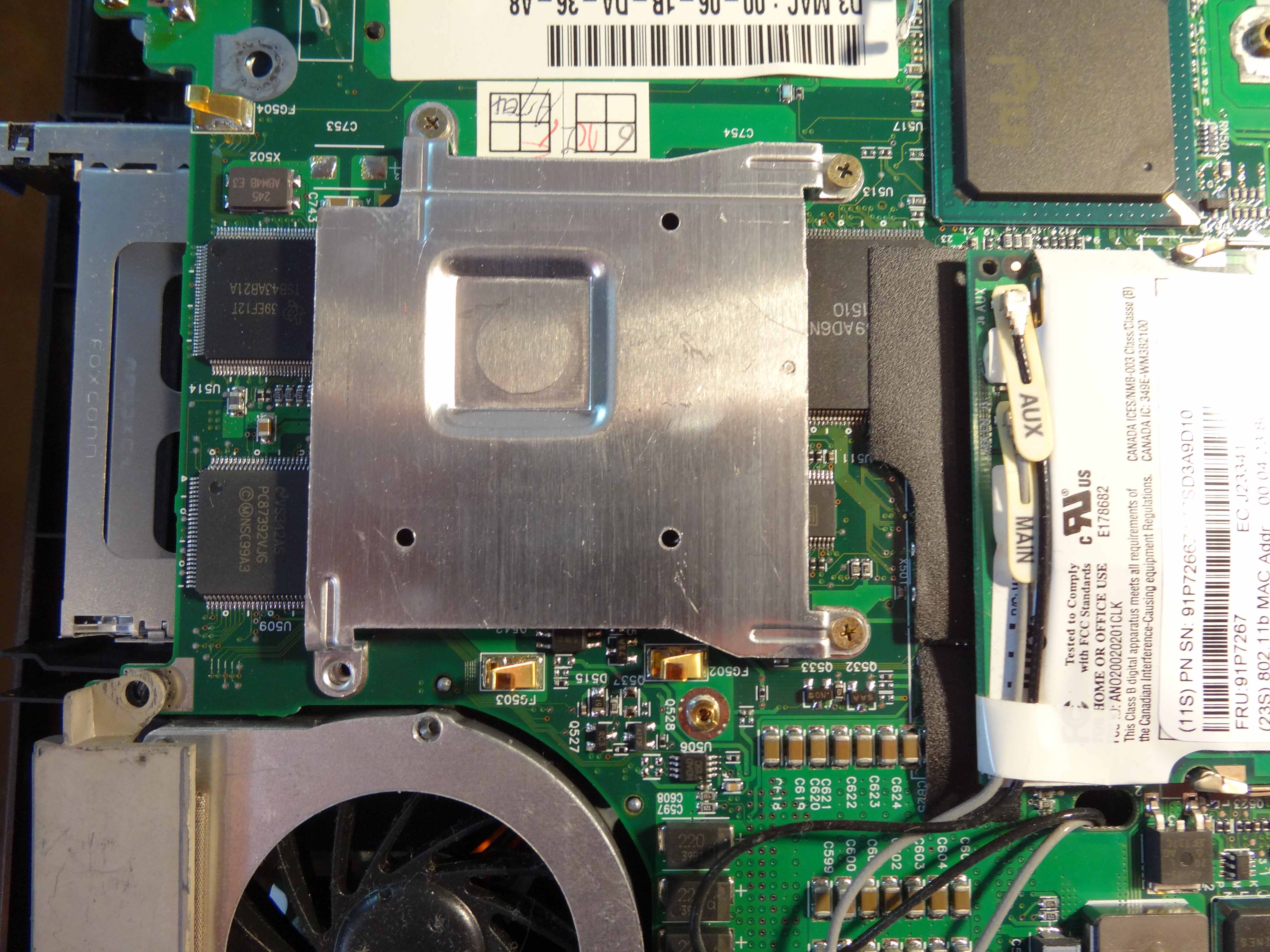

Was ist das eigentlich für ein Wärmeleitpastengeschmaddere auf
http://www.mikrocontroller.net/attachment/195668/sDSC00494.JPG, am
Kühlkörper mit dem Lüfter dran?
Was soll die Wärmeleitpaste an dieser Stelle bewirken?
von J. A. (gajk)
Ist ne RDS 80, Temperaturregelung bis hoch auf 450 Grad. Mit der feinen
Spitze würde ich so auf 320°C stellen, damit sich in absehbarer Zeit was
an den Lötstellen tut. Es hat ja keinen Sinn, minutenlang an der
gleichen Stelle herumzubruzeln.
>> sein?
Siehe das Detail-Bild.
> http://www.mikrocontroller.net/attachment/195668/s..., am
Unter der WLP ist der Prozessor und die WLP stellt den Kontakt zur
Alu-Unterseite der Tastatur dar.
Bewirkt, dass über die Alufläche der Tastatur noch mal Wärme abgeführt
wird.
J. Ad. schrieb:
> Mit der feinen Spitze würde ich so auf 320°C stellen, damit sich in
> absehbarer Zeit was an den Lötstellen tut.
320 °C?  Das wäre die normale Löttemperatur für verbleites Lot.  350 °C
für bleifrei.  Wenn der Wärmenachschub nicht reicht, kann man aber für
derart grobschlächtiges Zeug auch höher drehen.
Äh. Nein. "andere Seite der Platine" heißt nicht eine andere Stelle,
sondern die Platinenrückseite.
Wo auf sDSC00494.JPG ist bitte diese Stelle?
Hat das Ding zwei getrennte Akku-Anschlüsse? Ist das optische Laufwerk
durch einen Zweitakku ersetzbar?
von J. A. (gajk)
Sorry, da hab ich was verwechselt. Die Rückseite von Bild x93 ist x90.
Ich hatte mich an den Ladestiften orientiert - und die tauchen für das
Laufwerk und für den Akku auf.

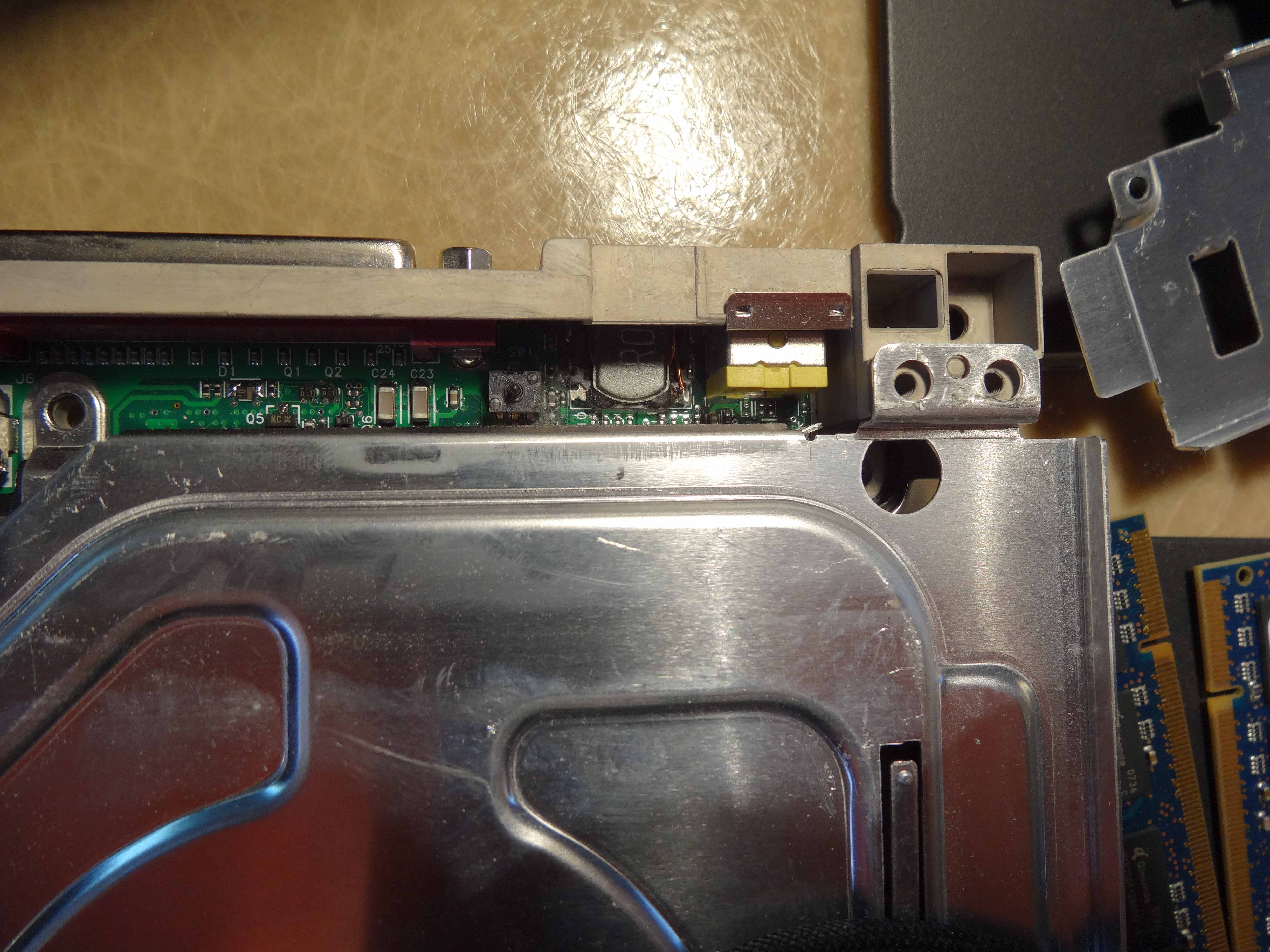

Auf der Rückseite des in "ansehen" markierten Chips liegt, um halbe
Bauteillänge versetzt nochmal so eine 10A-Sicherung.
Ich habe beide Sicherungen mal im eingebauten Zustand getestet - sie
gehen.
Ich löte jetzt die auf ansehen.jpg markierten Stellen mal nach.
von DirkZ (Gast)
> an.
Du könntest mal die CMOS-Batterie testen.
>erkannt.
warum am Akku Stecker nachlöten wenn das Teil mit Akku noch geht das ist
unlogisch.
Ich würe erst mal im Bereich der Netzbuchse nachmessen, da ja das Teil
nicht über netz läuft, und als allererstes würde ich am Laptop selbst
testen da du ja eine Docking Station verwendest. Defekte Elkos hast du
ganz sicher nicht weil da keine drauf sind. Die Tantals sind bei den
Boards unkritisch. Noch ein Hinweis ohne Mesungen nur mit Anschauen wird
das eher weniger was.

Uff, das war eine gute Idee.
Im Leerlauf hat das Netzteil 16,6 V, so wie angebeben (16V). Es ist
ausgelegt auf 4,5 A Strom. Der Lastwiderstand wäre also bei 100% Last
ca. 4 Ohm.
Nun habe ich noch zwei Hochlast-Widerstände a 4,7 Ohm, die ich in Reihe
geschaltet habe also rund 10 Ohm.
Was soll ich sagen: die Spannung ist auf ca. 1 V zusammengebrochen. Da
scheint es wohl am Netzteil zu liegen.
Ich ärgere mich, dass ich mich auf den Leerlauf verlassen habe.
Womöglich kriege ich die gefühlt 100 Schrauben gar nicht mehr zusammen
bei dem R40.
Ein Ersatznetzteil läge einsatzbereit in der Schublade...
