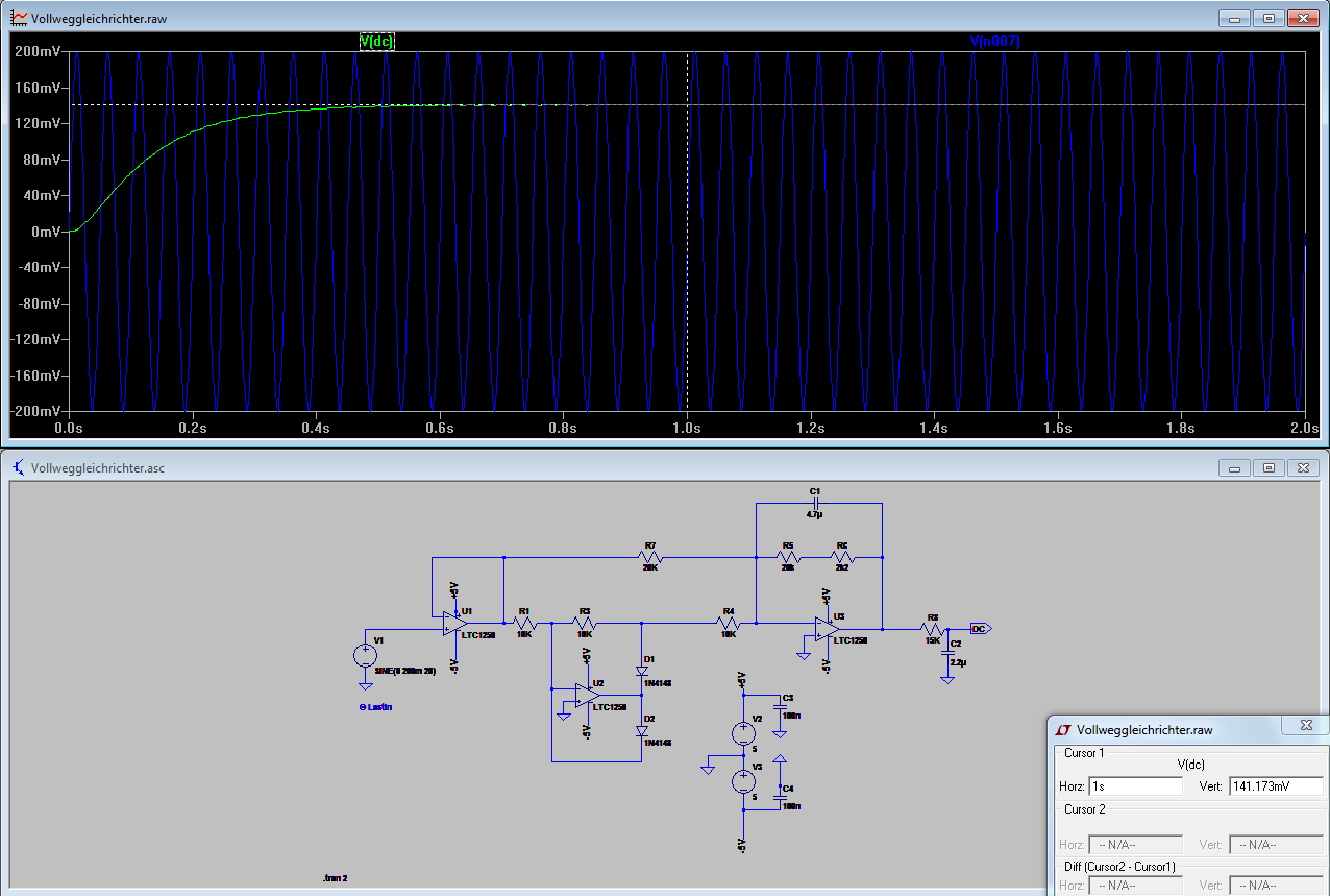

ich brauch bitte Hilfe bei meinem Vollweggleichrichter mit Tiefpass.
Ich habe die Schaltung aufgebaut wie im Anhang, mit der einzigen
Ausnahme als OP verwende ich einen TL084ID.
Leider kann ich nur eine Spannung von 0,7V/DC bei einer Eingangsspannung
von 2V/AC (Sinus) messen.
Eigentlich müssen es ja 1,41V sein.... also ich messe immer genau die
Hälfte der eigentlichen Ausgangsspannung/Messspannung.
Woran kann es liegen? Da es mit LTspice mit dem eingestellem
Verstärkungsfaktor funktioniert hat.
Vielen Dank
Ja.
Wenn deine Eingangsspannung 4V (also +-2V von Spitze zu Spitze, so wie
in deinem Oszi Bild) wäre.
Ist es aber nicht. Du hast nur 2V von der einen Spitze des Sinus zur
anderen Spitze des Sinus. Jetz klapp mal in Gedanken die jeweils unteren
Sinushälften nach oben, du kriegst eine pulsierende Gleichspannung von 0
bis +1V. Wie sollen da jetzt 1.41V herkommen?
Wenn du mal auf das simulierte Oszi Bils ansiehst, dann hast du an der
linken Skala eine Ablesung von +200mV bis -200mV, also 400mV Differenz

Karl Heinz schrieb:
> Ja.
Dankeschön ^^ hatte einen großen Denkfehler...
