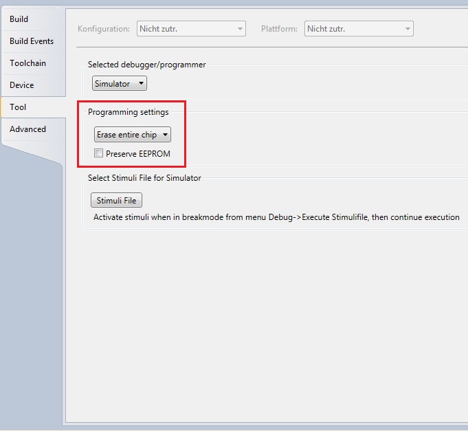

ich habe mir frisch das AtmelStudio6 installiert (bisher
AVRStudio4-fan).
Jetzt habe ich zum testen einfach die Display-Ansteuerung von der Seite
hier verwendet.
(http://www.mikrocontroller.net/articles/AVR-GCC-Tutorial/LCD-Ansteuerung)
Kurz die lcd-routines.c und lcd-routines.h dazu erstellt. Das Beispiel
eingefügt und kompiliert.
Keine Fehler alles gut, hat nicht gemeckert.
Wenn ich nun mit dem Simulator starte (Start Debugging and Break) bleibt
er auch schön bei "Main" stehen.
Nun mache ich mit F11 (Einzelschritt) einen Step vorwärts.
Anstatt dann aber in die "lcd_init();" zu springen und im
"lcd-routines.c" den Code abzuarbeiten, überspringt er einfach den
Aufruf und geht zum nächsten Codeteil weiter.
So überspringt er aber alle Aufrufe?
Was mache ich falsch? Im AVRStudio4 wechselt er schön in die
"lcd-routines.c" und arbeitet die "lcd_init();" ab.
Auch mit den anderen Step-Buttons überspringt er jedes mal den Aufruf?
Hier ein Teil des Codes:
int main(void)
  lcd_init();  <- wird einfach übersprungen anstatt dorthin springen
Ich hoffe ihr könnt mir helfen.
Vielen Dank,
Grüße Steffen
Gast #3379194
Vermutlich hast Du vergessen, den Optimizer zu deaktivieren, durch die
Compiler Option -O0. Optimierter Code kann stark vom Quelltext
abweichen, so dass der Debugger damit nicht mehr klar kommt.
Gast #3380038
habe nach etwas Probieren das Problem gefunden. :)
Danke für die Info der Optimierung.
Lösung:
Beim AtmelStudio6 kann man das Verhalten des Simulators auswählen.
Habe das Menu als Anhang dabei.
Hier muss ausgewählt werden: "Erase entire ehip" (roter Kasten).
Zuvor hatte ich "Skip programming".
Jetzt läuft der Debugger wie gewollt Schritt für Schritt und springt
auch.
Vielen Dank,
Grüße Steffen
Gast #3383104
@Martin Kreiner:
Genau das habe ich auch gedacht.
Die Einstellung bezieht sich aber tätsächlich auf "Selected
debugger/programmer". Probier es aus.
Ist "Skip Programming" eingestellt so überspringt der Simulator Aufrufe
etc. Bei "Erase entire chip" arbeitet der Simulator wie gewohnt den Code
ab. (Wenn "Simulator" ausgewählt ist)
Wenn ich bei "Selected debugger/programmer" mein STK500 auswähle habe
ich eh immer "Erase entire chip" drin. Was bei der anderen Einstellung
passiert habe ich noch nicht ausprobiert.
