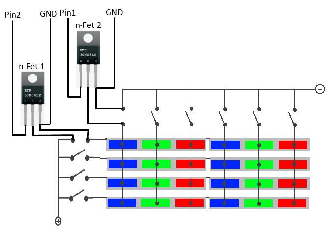

ich bräuchte einmal einen Rat bezüglich der Ansteuerung von LED-Stripes
mit einem Arduino Board.

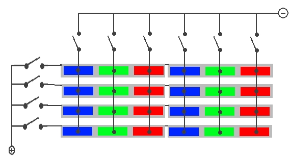

Mein Ziel: Ansteuerung (an/aus) von 8 Stripes á 3 Farben. Demnach will
ich 24 LED´s einzeln ansteuern können. Dafür will ich 10 Ports vom
Arduino nutzen, indem ich die LED´s in einer Matrix (4x6) ansteuere.
Eine Skizze habe ich mal angehängt. Die LED´s werden natürlich mit einer
externen Spannungsquelle betrieben.
Ich würde gerne auf IC´s verzichten und nur N-channel Mosfets benutzen.
Diese sollen dann den Platz der Schalter in der Skizze ersetzen. Jetzt
ist mir bei der Planung aufgefallen, dass ich die Spaltenansteuerung auf
der GND Seite der Stripse zwar mit den Mosfets realisieren könnte, die
Zeilenansteuerung aber nicht funktionieren wird, weil ich dann über den
Mosfet die Spannungsquelle zum GND kurzschließen würde.
Nun meine Frage: Habe ich da nur einen Denkfehler oder ist die
Ansteuerung nur mit n-channel Mosfets wirklich nicht möglich?
Viele Grüße,
Henrik

Tja, für die positive Seite musst du dir was anderes einfallen lassen.
Hier 2 Möglichkeiten zur Auswahl:
a) Du benutzt P-Kanal-Fets. Um deren Gate zu bedienen brauchst du aber
je einen N-Kanal-Fet, NPN-Transistor oder Open-Kollektor-Ausgang, der
die 12 V verkraftet.
b) da du ständig an- und ausschaltest geht auch High-Side ein
N-Kanal-Fet, dessen Gate du mit einem C an den uC-Ausgang bringst.
Passende Schutzwiderstände einplanen, um beim Einschalten den uC nicht
zu grillen.
Grüße, Joey
Gast #3379544
Ja, dein Schaltplan ist fehlerhaft.
Die Reihen verbindest Du über P-MOSFETS mit VCC (+) und die Spalten
verbindest Du über N-MOSFETS mit GND (-).
Die Verbindung vom linken Mosfet zu GND gehört da nicht hin.

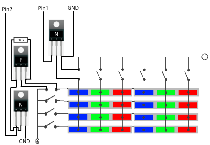

Erstmal Danke euch beiden!
Ok, ich komme dann um P-channel Mosfets nicht herum. Schade.
("ständig" an/aus sollen die LEDs nicht geschaltet werden. Eher im
Minutentakt oder noch länger.)
Ich habe das Schaltbild mal aktualisiert.
Habe ich das richtig verstanden, dass ich dann mit dem Widerstand den
P-channel schließe und den dann mit dem N-channel wieder öffnen kann?
Gast #3379717
Nein, genau anders rum.
D und S des P-Kanals sind in deinem Bild vertauscht.
Der P-Kanal funktioniert so ähnlich wie der N-Kanal, nur sind alle
Spannungen andersrum.
S kommt an +12V.
der Widerstand zwischen G und S sorgt dafür, dass der P-Kanal
normalerweise nicht leitet (Gate-Spannung, gemessen zum S ist 0V)
Wenn jetzt eingeschaltet werden soll schaltet der N-Kanal durch und
zieht das Gate vom P-Kanal runter auf Masse. --> Gate-Spannung am
P-Kanal-Fet ist dann -12 V. Der P-Kanal schaltet durch.
