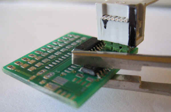

http://sprut.de/electronic/pic/icsp/icsp.htm Ansonsten gibt es noch die SMD Adapter, welche am Rande der Platine sind, nur die Footprints, und mit einer Wäscheklammer raufgedrückt wird.
