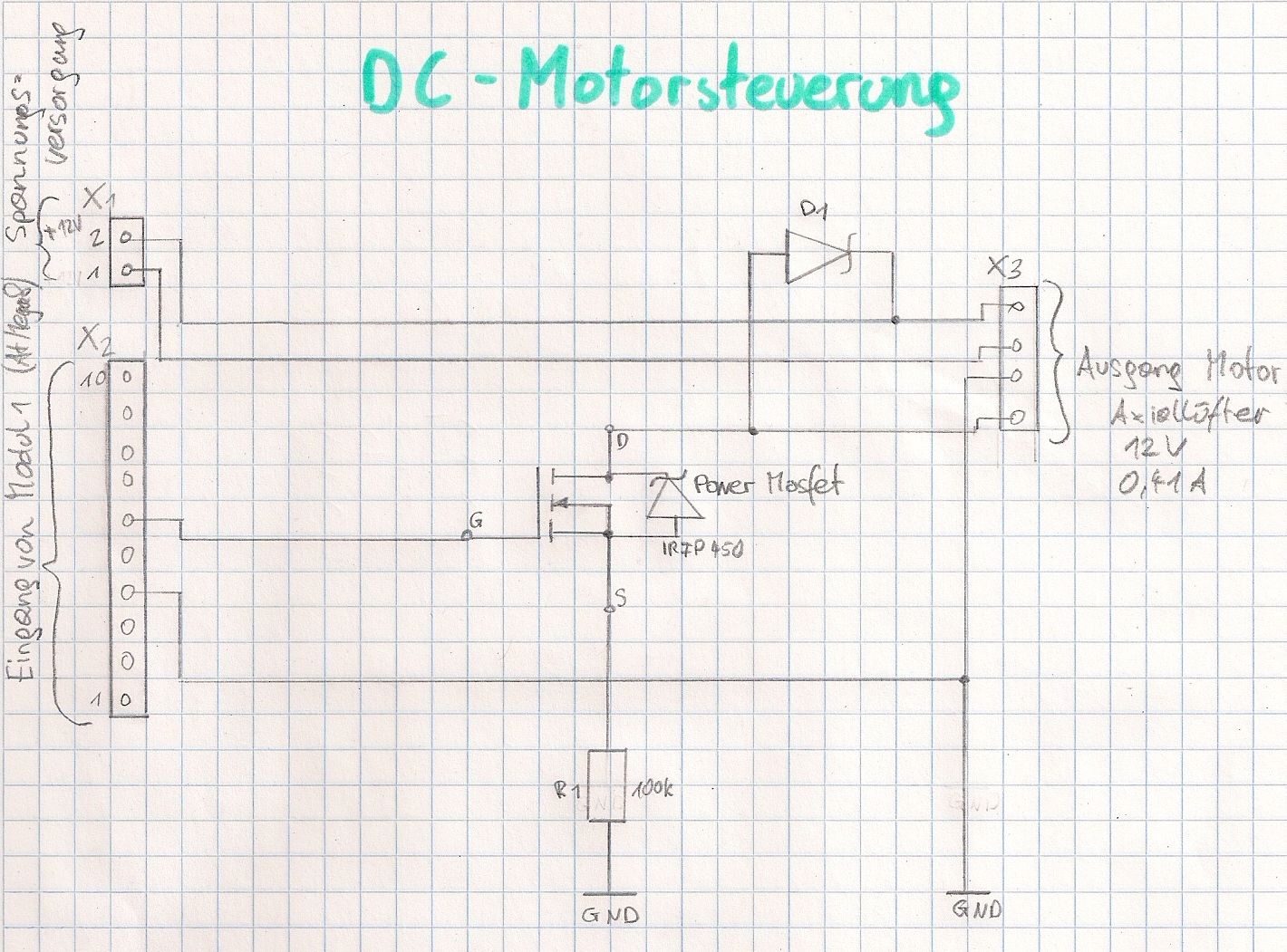

Hallo liebe Leute!
Ich habe in der Schule ein kleines Mikrocontroller-System (ATMEGA 8)
gebaut und möchte damit jetzt die Drehzahl eines DC-Axiallüfters steuern
(Sollwert) und den Istwert einlesen können (PWM). Dafür möchte ich eine
kleine Schaltung auf einer anderen Platine entwerfen. Da ich noch eher
ein "Anfänger" bin, bin ich mir nicht sicher ob die von mir entworfene
Schaltung funktionieren könnte. Ich wäre Euch sehr dankbar, wenn Ihr mal
kurz drüberschauen könntet!
Mfg Thomas   :)

Masse (Minus) deiner "Spannungsversorgung" ist (nach deinem Schaltbild)
nicht mit GND verbunden, das gibt Probleme.
Echte 4-polige PC-Lüfter
http://www.formfactors.org/developer%5Cspecs%5CREV1_2_Public.pdf
sind anders und brauchen keinen MOSFET.
Ich gehe also davon aus, daß du an deinem 4-poligen Anschluss einen
normalen 2-poligen Lüfter anschliessen sollst, und das bischen
Transferleistung aus dem Relais einen Motor zu machen, sollte man auch
in der Grundschule schaffen:
http://www.mikrocontroller.net/articles/Relais_mit_Logik_ansteuern
Gast #3379287
Völlig falsch. Der S Anschluss des Transistors gehört an GND und der
100K Widerstand gehört parallel zum Transistor, an Anschlüsse G und S.
Die Pinbelegung des Lüfters kann ich nicht prüfen.
Meiner Meinung nach ist es quatsch, einen Lüfter auf eine bestimmte
Drehzahl zu regeln. Vielmehr sollte die Drehzahl temperaturabhängig
sein.

Ist das ein Standard 4 Pin lüfter? Also PWM und Tacho.
Das Tachso Signal ist Open Collector. Das musst du also von außen per
Pullup  an 5V oder 12V anschließen. Der Lüfter zieht das dann 2 mal pro
Umdrehung nach GND.
Der MOSFET für das PWM signal muss kein Power mosfet sein. Da geht auch
einfach ein Portpin ein PWM-Signal mit 0-5V erzeugt.

Bei PC lüftern ist es aber zu 99% so. Natürlich kann man auch bei
ebmpapst welche mit 4 oder mehr Pulsen/Umdrehung bekommen, die findet
man i.d.R. aber nicht mit Shop für PC-Teile.
> Das muss lt. Intel Spezifikation eine PWM mit 25 bis 28kHz sein.
Fast:
Target frequency 25 kHz, acceptable operational range 21 kHz to 28 kHz
