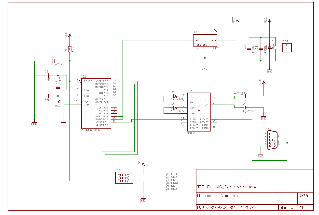

@Stefan, anbei meine Schaltung. Kannst Dich daran ja bezüglich der Signalaufbereitung orientieren. Programm muss ich auf einem anderen Rechner suchen. Programmiere diese Dinge allerdings immer in Assembler, damit die Timings immer korrekt sind. Ich weiß nicht wie stark Bascom den Code aufbläht. Ein Tipp: Vielleicht findest Du auch Hilfe im Wetterstationsforum http://www.wetterstationen.info/ Gruß NobbyH
#3385117
NobbyH schrieb: > anbei meine Schaltung. ARef an VCC ist etwas seltsam und von Abblockkondensatoren ist auch nichts zu sehen.
#3385295
@Wolfgang, völlig korrekt, aber hier ging es ja um den Part der Signalaufbereitung.
Hab mir mal die Schaltung angeschaut. Der verwendete Schmitt Trigger ist eine richtig gute Idee. Damit würde ich vielleicht endlich das Grundsignal weg bekommen und übrig bliebe nur das Nutzsignal. Der Rest wird dann einfach. Aber erstmal das Pfiepen des HFS301 raus filtern... Da ist das eigentliche Problem. Danke für diesen Tip ;).

@Stefan, ich hab auch einen Attiny2313 verwendet.
Cool, dann saug ich mir mal nen Assembler Compiler und compilier es mal. Danach drauf auf nen Attiny 2313 und dann mal geschaut was der genau an die serielle Schnittstelle sendet. Die Verwendung beider Interrupts hat mich bezüglich Programmierung eines eigenen Empfängers auf eine Idee gebracht. INT0 eigestellt auf steigende Flanke startet Timer0/1. Dieser ist auf 10uS eingestellt und löst entsprechend aus. Im Timer Ereignis wird eine Variable hoch gezählt. INT1 ist auf fallende Flanke eingestellt und stoppt den Timer und lädt die vom Timer hochgezählte Variable in eine Ergebnisvariable. Der Timer sowie dessen Zählvariable werden auf 0 gesetzt. Die Ergebnis-Variable sollte nun die Zeit des HIGH-Pulses in x*10 uS. Im Hauptprogramm wird nun geprüft ob der Impuls entweder 850uS (log. 0) oder 360uS (log. 1) lang war. Trifft eines von beidem zu, wird das Bit einer weiteren Variable entsprechend gestzt. Zuvor muss allerdings geprüft werden ob 10x ein Puls mit 850uS empfangen wurde. Denn dies ist die Präambel des Datenpakets. Soweit die Theorie. Die Umstzung und Prüfung der Theorie erfolgt aber an einem anderen Tag. Heute ist mal programmierfreier Tag :D.

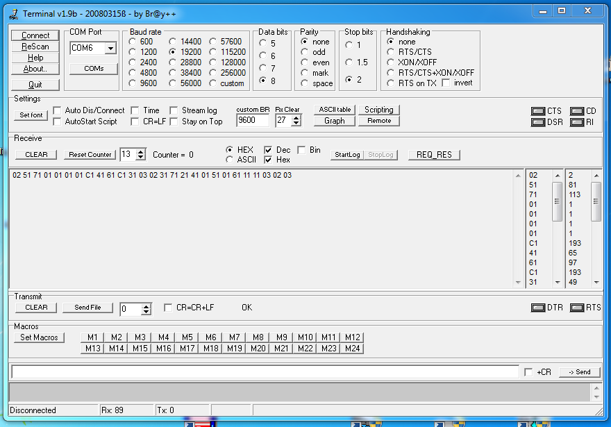

Ok, so weit, so gut. Auf RS232 wird auch tatsächlich etwas ausgegeben.
Und zwar immer wenn ein Sensor empfangen wird.
Das ist korrekt.
So, hab mir gerade die Mühe gemacht und meinen alten Empfänger
rausgeholt, ein Empfängermodul draufgelötet und mit dem anhängenden File
programmiert.
Das Ergebnis siehst Du im Screenshot des Terminalprogramms
Übrigens: Das sind die Hex-Daten, die der Sender tatsächlich schickt.
Und wie oben schon erwähnt: Die Fuses richtig setzen
Wenn es mit den geschickten Dateien nicht funktioniert ist Deine
Hardware wahrscheinlich nicht OK.

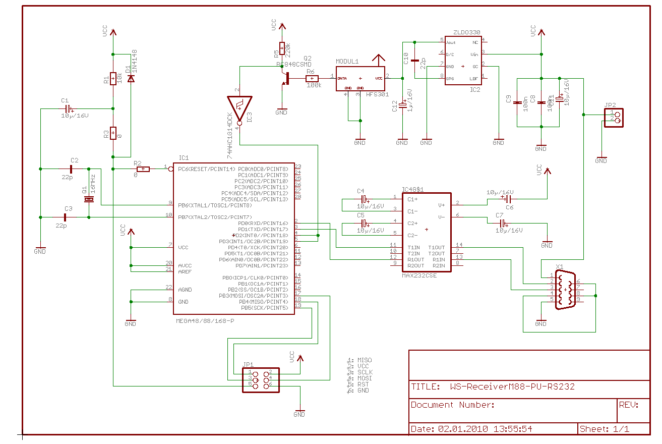

Das hfs301 hängt an int0 und int1 wie im schaltplan oben dargestellt. Verwendet wird ein kleiner Attiny2313 und das Programm läuft auch. Es wird nicht immer alles empfangen, aber zumindest gibt die Schaltung Daten aus. Bisher habe ich mich am Sensorprotokoll orientiert. 10 mal 0 und dann eine 1 als Präambel und danach die Daten. Muss ich mal gucken was der Attiny so ausgibt. Wie es scheint, gibt er die Daten anders aus als nach Sensorprotokoll mit den ganzen Stopbits im Datentelegramm.
