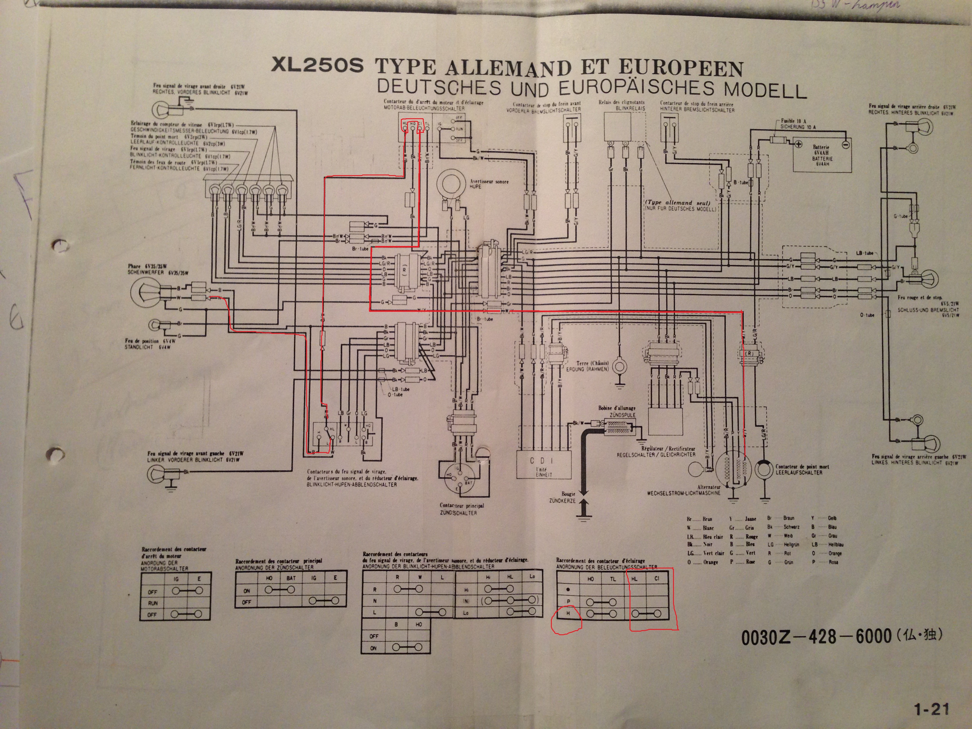

Ich wollte an meinem Motorrad vorne das Abblend/Fernlicht durch eine LED
ersetzt. Hab auch die passende LED gefunden --> eingebaut --> Motorrad
gestartet --> Gas gegeben --> LED raucht.

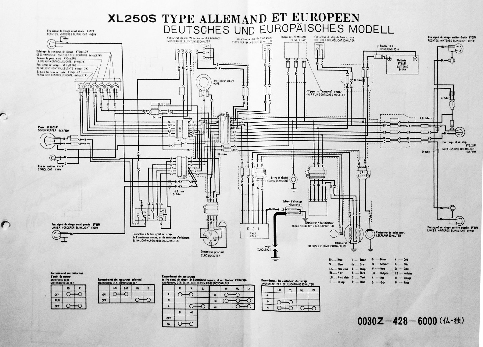

Habe dann im Schaltplan gemerkt das das Abblend/Fernlicht mit
Wechselstrom betrieben wird. Die LED kann aber Wechselstrom lauf
Hersteller.
Dann habe ich mal an der Lampe gemessen was bei hoher Drehzahl an
Leistung rauskommt. Im Leerlauf kriege ich ca. 5,5V sobald ich aber am
Gas drehe geht es hoch bis 8/9V.
Das Motorrad hat ein 6V Bordnetz, die LED kann ebenso 6V AC/DC.
Könnte mir jetzt jemand erklären was ich für Bauteile brauche um die LED
anständig zu betreiben ohne das diese wieder raucht.
Vielleicht auch direkt ein paar Links zu den Bauteilen.
Ich hatte an Spannungsregler und vielleicht an einen Gleichrichter
gedacht, weiß aber nicht welche Teile ich da genau brauche, deshalb
wären ein paar Links sehr hilfreich.
Und bitte schreibt jetzt nicht das das im Motorrad nicht erlaubt ist
wegen ABE etc.
Das weiß ich selber und das Motorrad wird auch nicht in Deutschland
genutzt sondern in Südamerika.
Schaltplan ist im Anhang
Danke schon mal für die Antworten.

von Optik R. (optikreecer)
Danke für die Schnelle Antwort.
Ja habe ja schon ein passende LED mit Sockel "BA20D"
Nur ist diese mir abgeraucht weil die Lichtmaschine bei hoher Drehzahl
8-9V liefert.
Im Leerlauf bei 5,5-6V leuchtet die LED fleißig vor sich hin, wenn ich
Gas gebe raucht es.
Deswegen wollte ich einen Spannungsregler zwischen Lichtmaschine und LEd
bauen.

von Joachim D. (Firma: JDCC) (scheppertreiber)
Auf dem Schaltplan steht "Reglerschalter". Ist das noch so ein
alter "Regler" mit Relais ?
von MirkoB (Gast)
So wie der Schaltplan aussieht...und wie es normalerweise auch ist,
scheint bei Dir alles Gleichspannung zu sein. Zumindestens ist eine
Batterie eingebaut...und die gibt es noch nicht mit Wechselspannung.
9V bei einer 6V Anlage scheinen mir etwas sehr viel. Batterie ist
eingebaut und i.O.? Regler funktioniert auch?
Mirko
Es ist eine 31 Jahre alte "Honda XL 250 S"
Ich gehe mal davon aus das es da nur Relais gab
> ist,
> Mirko
Abblend/Fernlicht wird mit Wechselstrom betrieben. Bei der Lichtmaschine
steht ja auch Wechselstromlichtmaschine.
Und das rechte Kabel der Lichtmaschine geht direkt nach vorne an die
Lampe.

von Roman (Gast)
lese doch mal den Schaltplan ganz genau. "R" von Batterie über
Zündschalter "Bat" an Lichtschalter "HO" alles in Gleichspannung.
Hier habe ich es nochmal eingezeichnet.
Bordspannung ist 7,2 V bei einer 6 V Anlage. Du hast 9 V gemessen und
vermutlich so einen mechanischen Totschlagregler von anno tobak drinnen.
Die regel halt nicht so genau, sie schalten den Rotorstrom ein und aus.
Ich bin mir nicht so sicher, daß sich das mit LED verträgt ...
von Arno (Gast)
So war das früher. Lampen wurden direkt aus der Lichtmaschine versorgt.
Die Ausgangsspannung hängt von der Drehzahl und der Last ab. Deine Last
ist in etwa nur halb so groß wie bei einer Halogenlampe. Daher wird die
Spannung deutlich über den 6V liegen. Ausserdem ist der Spannungsverlauf
entscheidend. Eine Glühlampe ist unempfindlich gegen Spannungsspitzen.
Bei elektronischen Relgern - und so einer steckt in deiner LED - sieht
die Sache ganz anders aus. Vielleicht solltest du zwei Leuchtmittel
parallel betreiben. Dann hast du mehr Licht und sie könnten überleben.
Gruß,
Arno

Arno schrieb:
> Deine Last
Genau! Sieht man auch im Schaltplan.
Und warum will der TO überhaupt eine funktionierende Lösung durch eine
chinesische Lügenlösung ersetzen. 20W Led in dem Gehäuse ist lachhaft.
Die würde locker über 100°c warm. Wie heiss dann die
Sperrschichttemperatur innerhalb der Led ist darf der TO selber
schätzen.
Manche müssen auf die harte Tour lernen, daß nicht alles was LED ist

von Rowland (Gast)
Warum das 25. Posts dauert? Weil diese einfach Lösung suboptimal ist.
Wenn die LED 20W bei 6V aufnimmt, fließen 3 Ampere. Bei höherer Drehzahl
liegen nun (angenommen) 9V Gleichspannung an, dann müssen am
Spannungsregler 3V abfallen, was etwa 10W Verlustleistung bedeutet.
Nun entstehen folgende Probleme:
* ein 3A Linearregler ist schon nicht ganz so Standard.
* 10W wegkühlen bedeutet auch schon eine gewisse Kühlkörpergröße, wenn
es auch bei hohen Außentemperaturen nicht abrauchen soll.
* Da 1/3 der Gesamtleistung nicht mal die LED erreicht, ist der durch
die Modifikation resultierende Wirkungsgrad mehr als fragwürdig.
* Zu guter letzt bleibt die bereits angesprochene bescheidenere
Ausleuchtung im Vergleich zu Halogen.
Summa summarum dürften das die Gründe sein, wieso dieser Vorschlag nicht
eher kam und sich mancher über Sin wundert - abgesehen vom Bastelspaß.
von Nichtwisser (Gast)
Optik Reecer schrieb:
> Perfekt endlich mal jemand der mir meine Frage beantwortet, hat jetzt
> ca. 25 Posts gedauert.
Er hat dir gesagt was du hören wolltest.
Du hast bis jetzt nicht herausgefunden ob die Lampe überhaupt mit
Wechselstrom versorgt wird.
In dem Schaltplan ist ein Gleichrichter und eine Batterie, was für
Gleichstrom spricht, aber nicht zwingend, da die Lichtmaschine mehrere
Spulen hat.
Erkennen kann man es nicht, weil die Schalter als Blackboxen
eingezeichnet sind.
Du kauft Led-Lampen die niemals 20W haben können weil sie sonst
abrauchen würden und bei denen die Chinesen dir alles verstrechen und
wahrscheinlich wenig halten.
Du willst das aber nicht hören, also bastel weiter und verbrenne deine
Kohle.
Viel Spass dabei.
von Roman (Gast)
davon habe ich mich auch in die Irre führen lassen. Bei meiner HONDA
Bj.1980 verhält es sich ähnlich. Auch hier ist der Betrieb ohne Batterie
möglich, das Fahrlicht und die Zündung wird von der Lichtmaschine
gespeist. Allerdings ist die Idee einer LED-Beleleuchtung so abwegig,
das ich den Rest überlesen hatte. Eine Längsregler zu verbauen macht
wenig Sinn da die Leistung nicht konstant von der Quelle erbracht wird,
sondern wie der TO schon beobachtet hat, mit der Drehzahl ansteigt.
Somit muss ein mehr oder weniger Anteil der Spannung verbraten werden.
Eine Konstantstromquelle würde sich anbieten, wenn die Spannung den
Eingangsspannungsbereich nicht überschreitet. Sicherlich muss vorher
gleichgerichtet werden und evtl. eine Hilfspannung von der Batterie
abgeleitet werden. Daher die Frage: Warum verwendest Du nicht direkt die
Batteriespannung zur Beleuchtung?
Gruss
Roman
Nützt nix, wenn die Batterie nur von einer der beiden
Lischtmaschinenspulen versorgt wird. Die wäre dann zu schwach.
Aber diese Infos hat der TO nicht und ist wohl auch nicht in der Lage
sie rauszukriegen

Das lässt doch stark vermuten, dass diese gemessenen "9V" alles andere
als 9V sind. Wäre es möglich, dass die Boardspannung mit extrem hohen
Spannungsspitzen überlagert ist, die die LED-Elektronik verzweifeln
lassen?
Eventuell sollte man einmal versuchen, ein großzügiges LC-Filter
vorzuschalten?

von winne (Gast)
Also mal zur Richtigstellung !!
Die Lampe wird definitiv ohne Regler ect. direkt an der einen Wicklung
der LIMA betrieben !
Damit das Prinzip funktioniert sind Lampe und LIMA aufeinander
abgestimmt. man Spricht von Leistungsanpassung.
Ohne Lampe bzw. mit einem Verbraucher geringerer Leistung gibt es hat
auch mehr Spannung. Hat er ja auch gemessen.
Sorge für vergleichbare Leistungsaufnahme auf der Seite des
Leuchtmittels. Dann funktioniert die Sache auch ohne zusätzliche
Elektronik.

von winne (Gast)
Wenn Du genug Last ranhängst hast Du auch (so gut wie) keine
Spannungsspitzen.
Scahlte doch spaßeshalber mal eine LED parallel zu einer Lampe.
ok, die Leistungsaufnahme (Lampenseite) steigt. Die Lampe wird dunkler,
LED leuchtet (aber villeicht nicht hell genug).
Danach nimm eine Lampe mit geringerer Leistung. Anstelle 20W nimm 10W
(oder 2x20W in Reihe) parallel zur LED.
Rechne dir den passenden Widerstand aus.
OK der muss auch die Leistung abkönnen und er wird auch noch warm.
Du musst probieren was geht.
Jedenfalls ist das die preiswerteste Lösung.
von winne (Gast)
Selbstverständlich brauchst Du noch eine Gleichrichtung für die LED.
Un zwar um beide Halbwellen des Wechselstroms zu nutzen.
Am besten einen Brückengleichrichter der den maximalen Strom der LED
aushält.
