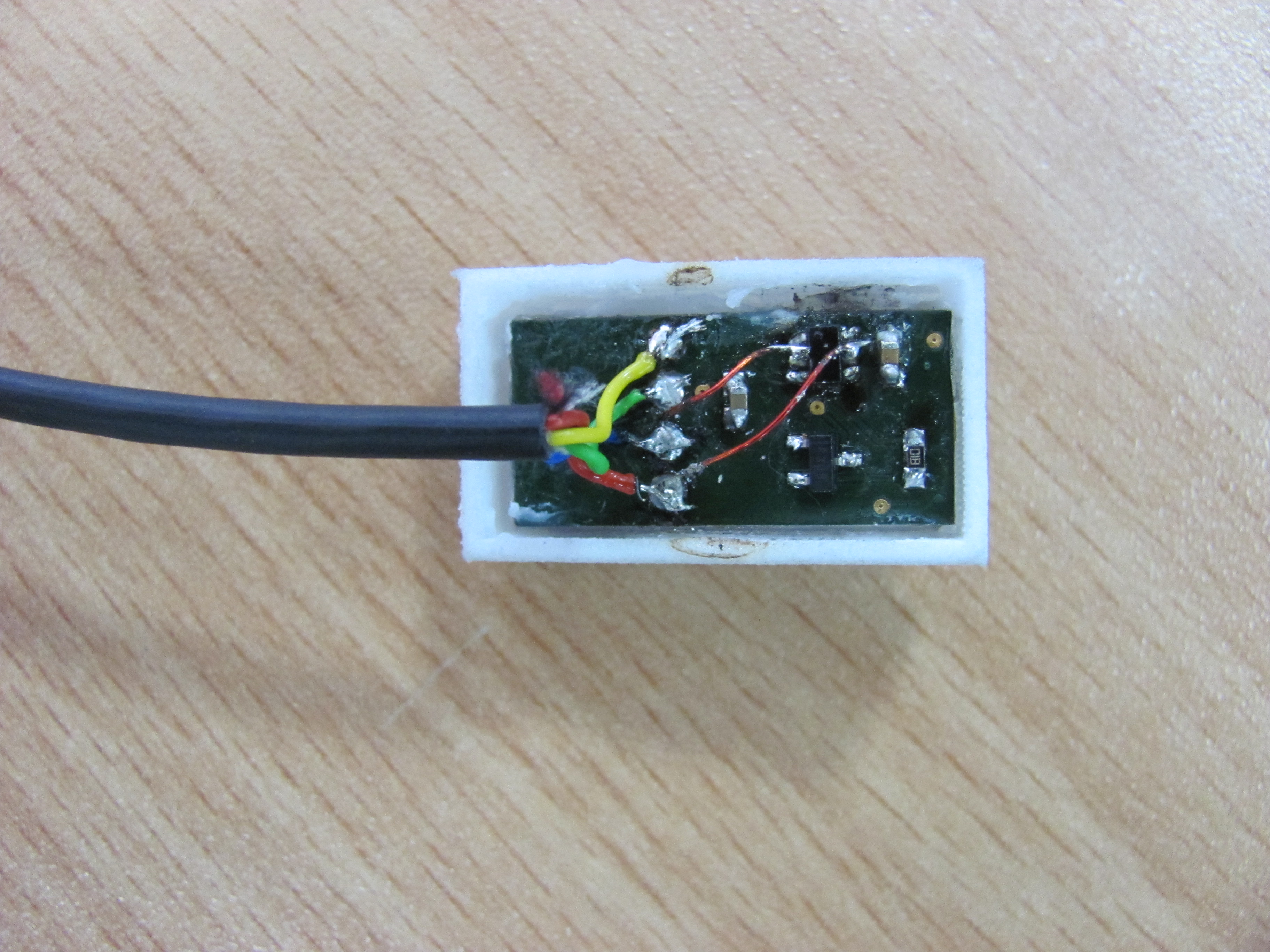

Hi Leute,
ich bin auf der Suche nach einer guten Möglichkeit mein Kabel
zugzuentlasten. Bin zwar schon fündig geworden, allerdings fallen die
Entlastungen relativ groß aus und es ist nur ein kleines Bauteil, somit
nicht geeignet.
Nun habe ich die Frage, wie Ihr dieses Problem lösen würdet.
danke im Voraus

Denis schrieb:
> zwei löcher in platine und kabelbinder ran
ok, aber wenns noch weniger Platz brauchen darf: 2 Pads und einen
blanken Draht über das Kabel in die Löcher, vor dem Verlöten gut
anziehen (verdrillen und nach dem Löten abschneiden). Wenn man
vorsichtig ist und beim Löten der Draht sich nur ein bisschen in den
Kabelmantel einschmilzt, ist das perfekt.
