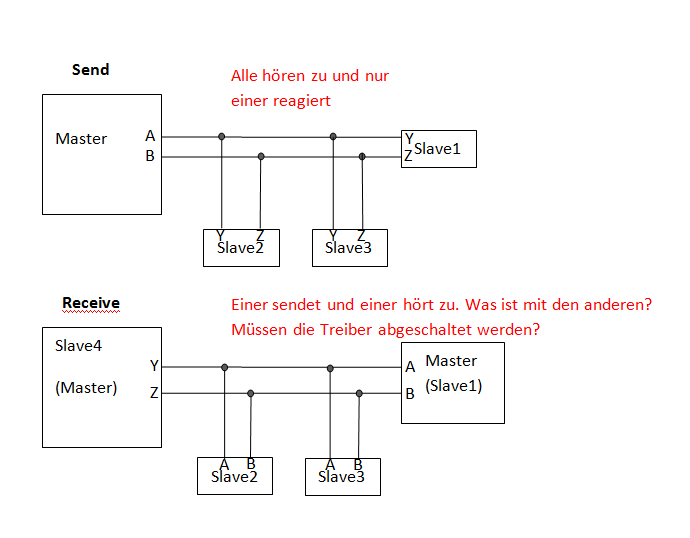

habe ein Verständnisproblem mit RS422 bzw. RS485.
Ich möchte eine Vollduplex Verbindung über RS422 zwischen einem Master
und drei Slaves aufbauen. Das Senden des Masters ist klar. Er sendet
etwas an die Adresse eines bestimmten Slaves. Alle können zuhören, aber
nur der bestimmte antwortet.
Aber wie sieht es aus, wenn Slave 1 nach einer User-Eingabe sofort an
den Master senden will. Sollte ja im Vollduplex-Betrieb funktionieren.
Dann ist Slave1 = Master und der vorhergehende Master wird zum Slave.
Die anderen beiden Slaves sind aber ebenfalls mit den Treiberleitungen
an dem Bus angebunden. Wenn der neue Master jetzt sendet, behindert sich
das nicht mit den anderen Slaves?
Müssen die anderen Slaves in dem Fall über die Enable Leitungen
abgeschaltet werden?
Also geht mein Vorhaben nur mit Enable Leitungen?
Ich hoffe das war nich zu verwirrend beschrieben:-) Habe anbei noch ein
Bild davon.
MfG
Martin
Master ist die Rolle der zentralen Node. Kein dynamischer Zustand
irgendeiner Node.
Die Rolle von Master und Slave ist in RS485 4-Draht nicht verhandelbar,
sondern liegt fest. Ein Slave schaltet sein Tx erst auf Aufforderung des
Masters ein und schaltet es nach Beendigung der Übertragung wieder aus.
Wenn jeder Slave in der Lage sein soll, unaufgefordert zu senden, dann
kommt RS485 4-Draht nicht in Frage. Sondern dann solltest du CAN
anpeilen. RS485 2-Draht Multimaster geht zwar prinzipiell, macht aber
keinen Spass.

Hallo A.K.,
> keinen Spass.
Ok :-)
Ja genau darum geht es mir. Deshalb wollte ich 4-Draht verwenden, damit
jeder Slave bzw. wenigstens ein Slave "dazwischen quatschen" kann.
Na gut also geht es so nicht. Mir kam das gleich bisl komisch vor.
Dasselbe Problem besteht ja auch bei RS422.
Also kann ein Slave nur "dazwischen quatschen", wenn entweder eine
Punkt-zu-Punkt Vollduplex-Verbindung über RS422 oder bei mehreren
Teilnehmern eine Halbduplex-Verbindung über RS485 aufgebaut wird.
Bei einem 4-Draht Bus egal ob RS422 oder RS485 (ähneln sich ja sowieso)
ist es nicht möglich, dort können Slaves nur nach Aufforderung
quatschen.

Also da hast du EIA-485 und 422 ein bisschen vermischt.
Wenn du vollduplex fahren aillst, hat 422 nicht viel damit zu tun.
Und deine Frage, ob du enablen musst, ist auch hinfällig, da
EIA-422-Geräte in der Regel keinen T-Enable haben.

Hallo Manni,
RS422 ist doch von Hause aus schon für Vollduplex geeignet, oder nicht?
Nur halt ursprünglich für Point-to-Point Verbindung. Aber es soll auch
gehen einen Master mit bis zu 10 Slaves damit zu betreiben.
Ja und als Treiber hatte ich mir den ADM3491E angeschaut, deshalb auch
das Bild aus dem Datenblatt. Und der ist für beides, RS422 und RS485 und
hat T- und R-Enable.
Jetzt hatte mich die Verschaltung verwirrt.
Korrekt. Wobei bei einem RS485 Bus das klitzekleine Problem entsteht,
wann denn ein Slave "dazwischen quatschen" darf. Also wie man damit
umgeht, dass 2 Slaves ziemlich gleichzeitig diese Idee haben können. Wie
gedenkst du das anzugehen?
