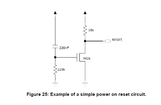

Hallo
In einem Datenblatt habe ich diese Schaltung gefunden.
Es steht: "Active low reset. Keep low for >5 ms to cause a reset"
Was für ein Transistortyp ist das denn? Ich dächte ein selbstleitender
n-Kanal.
Beim Einschalten steigt die Spannung am Kondensator langsam an
(Zeitkonstante: 48ms) und würde dann den Transistor sperren.
Ist das korrekt so?
Danke
> n-Kanal.
Nein, ein ganz normaler Enhancement.
Das stimmt so ungefähr. Allerdings ist das eine ziemlich miese
Schaltung, z.B. ist eine steile Flanke nicht garantiert, und ein
Brownout bewirkt keinen Resetimpuls. Eher was für den Mülleimer.
Gruss Reinhard
Im Prinzip hast du schon recht. Allerdings kommt es auf den Prozessor
an, der damit resettet werden soll. Wenn es z.B. ein AVR ist, hat dessen
Reset-Pin ein Triggerverhalten mit einer Schwelle von etwa 0.5V. Und
einen Brownout macht er selbst. In diesem Falle wäre die Schaltung schon
geeignet. Aber wenn der Prozessor eine steile Flanke oder einen Impuls
braucht, dann kannst du das vergessen.

@Reinhard
Aber wenn es ein Anreicherungstyp wäre, also selbstsperrend, dann hätte
das Schaltzeichen doch bei der Drain-Souce-Verbindung diese kleinen
Unterbrechungen drin.
Und dann wäre ja aber im Einschaltzeitpunkt das Gate auf Masse, der
Transistor also immer noch sperrend und es würde das Reset erst dann
ausgeführt, wenn der Kondensator aufgeladen ist. Dann aber wäre ja das
Reset die ganze Zeit an...
Für Chiphersteller, die praktisch auschließlich NMOS- und PMOS-FETs in
der Anreicherungsvariante auf ihren Chips integrieren, ist das
gebräuchliche Schaltbild für den Anreicherungs-FET viel zu umständlich.
>Und dann wäre ja aber im Einschaltzeitpunkt das Gate auf Masse...
Im Einschaltmoment ist der Cap ja ungeladen und beide Seiten des Caps
liegen deshalb kurzzeitig auf 5V. Danach wird der Cap aufgeladen und
sein unterer Anschluß wandert potentialmäßig nach Masse.
Solche RC-Resetschaltungen taugen nur als Power-On-Reset und auch nur
dann, wenn die Versorgungsspannung schnell und zuverlässig von 0V auf 5V
springt und dort verharrt. Außerdem muß vor dem Wiederanschalten der Cap
genügend Zeit gehabt haben, um sich vollständig zu entladen. Dazu muß
die Versorgungsspannung genügend lange auf 0V gelegen haben.
Bedingungen, die normale Spannungsversorgungen in der Regel nicht
erfüllen. Deswegen taugen solche RC-Resetschaltungen gerade mal in
Spielzeug.
Viele µC haben in der Regel einen Power-On-Reset. Auch einen
Brown-Out-Detector haben sie oft, der das Unterschreiten der regulären
Versorgungsspannung mit einem Reset quittiert. Allerdings sollte man das
Kleingedruckte im Datenblatt nicht überlesen: Der Power-On-Reset
funktioniert nur, wenn die Versorgungsspannung von einer bestimmten
Spannungsschwelle gestartet war, die je nach µC sogar bei 0V liegen
kann. Wenn also die Versorgungsspannung im Betrieb unter einen Wert
fällt, bei der der Brown-Out-Detector nicht mehr funktioniert, der
Power-On-Reset beim Wiederhochfahren aber noch nicht wieder einsetzt,
hat man ein Problem.
Außerdem mögen die internen Power-On-Reset-Schaltungen von µC nur
bestimmte Anstiegszeiten der Versorgungsspannung, die nicht immer
einzuhalten sind. Deswegen verwenden viele Anwender noch einen
zusätzlichen Resetcontroller, wie beispielsweise den MAX809. Die neueren
AVR, wie beispielsweise der ATMEGA328 sind allerdings so zuverlässig
geworden, daß man kaum noch einen zusätzlichen Resetcontroller braucht.
