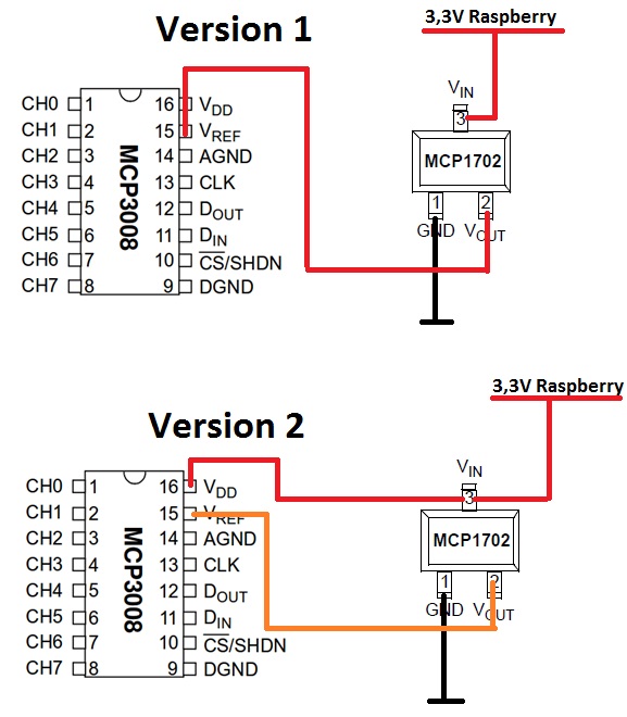

....und wie binde ich die Spannungsrefferenz in die Schaltung ein ? Version 1 Referenzspannung an VDD und Vref oder Version 2 Referenzspannung nur an Vref
#3385771
Version 2 - damit du die Störungen, die der MCP selbst erzeugt nicht auf Vref bekommst. P.S. einen 3,3 Volt Regler solltest du an die 5V des Raspberry anschliessen. Und die Kondensatoren aus dem Datenblatt sind wirklich erforderlich - sonst schwingen die Regler.

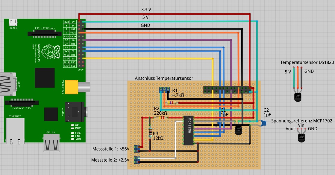

So, das Layout steht! könntet Ihr vielleicht mal drüber gucken ob soweit alles stimmt. Ich möchte nicht meinen Raspberry schrotten.

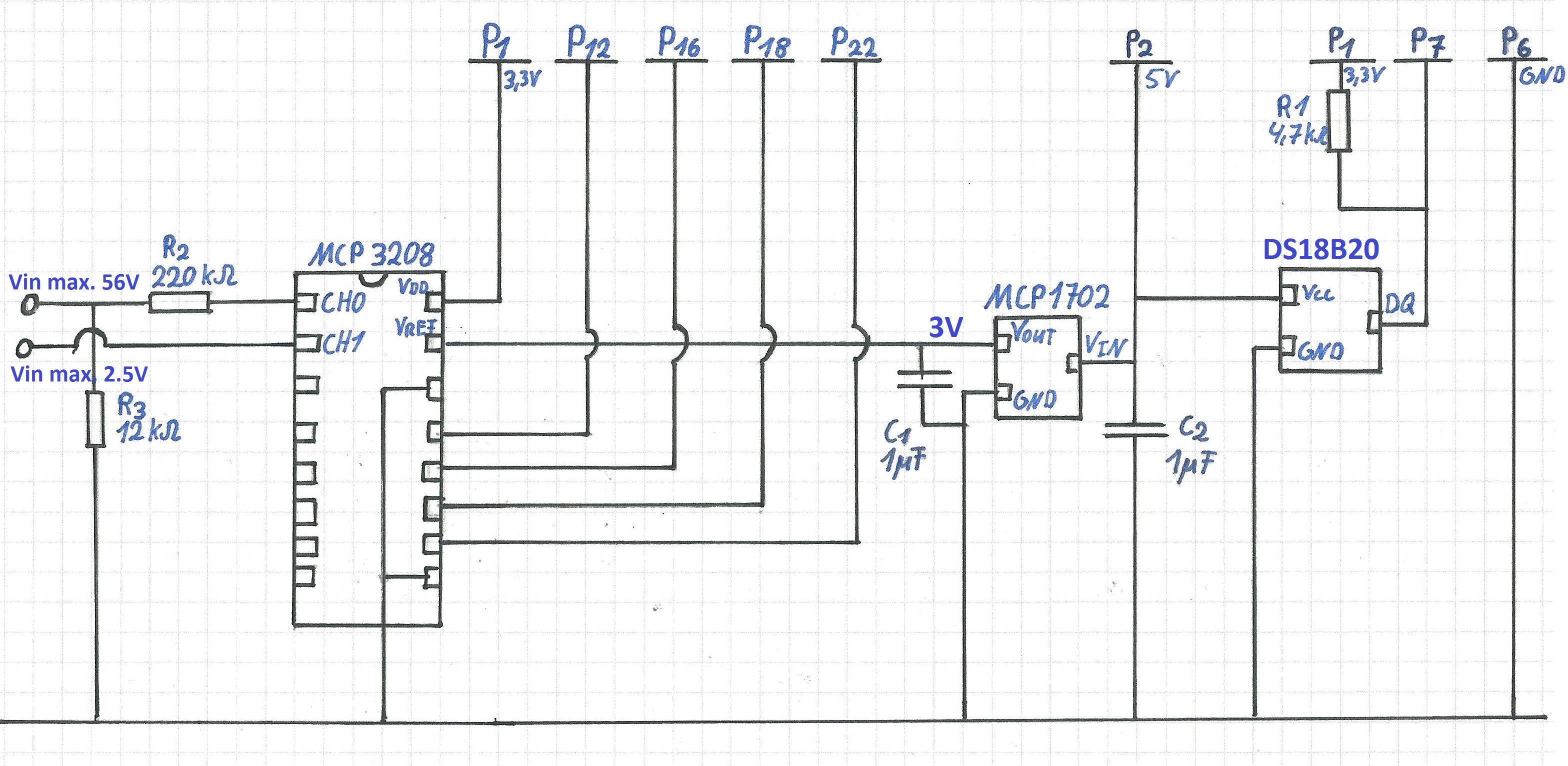

Vor dem Layout wäre ein Schaltplan nicht schlecht.
#3386381
Hi >So, das Layout steht! könntet Ihr vielleicht mal drüber gucken ob soweit >alles stimmt. R2 ist schon mal falsch. Schaltplan wäre wirklich besser. MfG Spess
#3386511
Hier ein Schaltplan, ist zwar nicht Normgerecht aber man müsste alles erkennen. Warum ist R2 falsch ? es soll ein Spannungsteiler sein.
#3386544
Hi
Wenn die Spannung aus CH0 heraus käme, wäre es ein Spannungsteiler. So
belastet R3 lediglich die 56V mit 12k.
MfG Spess

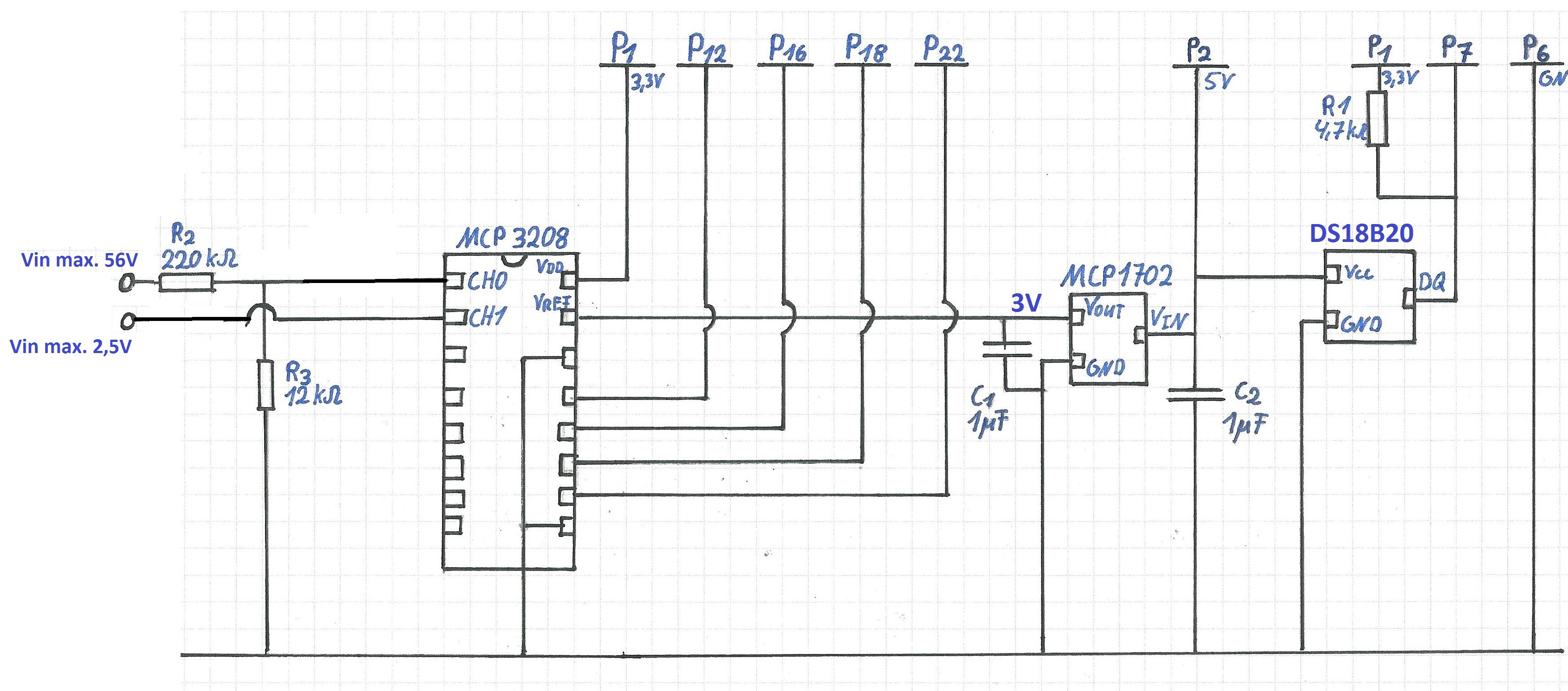

#3386552
OK also so:
#3387229
Da keiner etwas gegen den Schaltplan einzuwenden hat, gehe ich mal davon aus, das die Schaltung so richtig ist. Oder gibt es noch etwas was nicht richtig ist?
#3402448
Wie kann ich den Eingang wo 2,5 V gemessen werden absichern, damit wenn man die Eingänge verwechselt 2,5 mit 56 V damit der Raspberry nicht geschrottet wird. Antwort schreiben |
