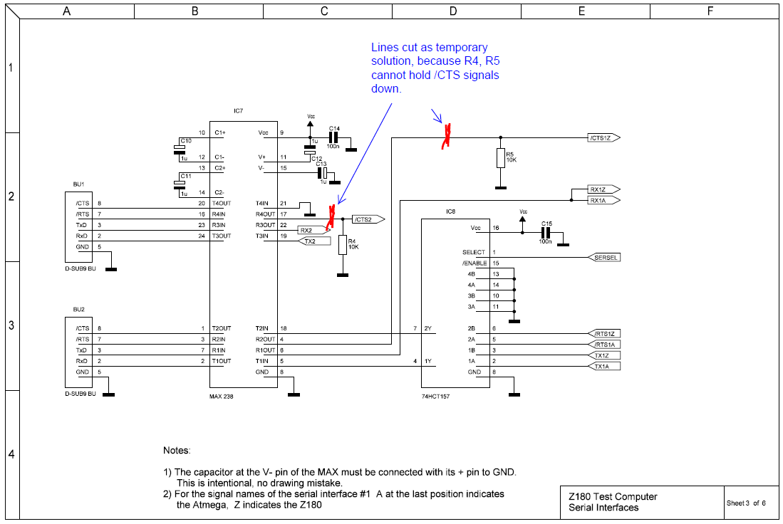

suche eine elegante Lösung für /CTS Beschaltung
Gast #3381643
Ich hab eine Schaltung mit seriellen Schnittstellen entworfen und
aufgebaut (Anlage). Eigentlich hatte ich mir vorgestellt, dass man
wahlweise Geräte mit minimal beschaltetem Kabel, oder Geräte mit
Handshake RTS / CTS anschliessen kann. - z.B. um einen Drucker
anzuschliessen der Auszeiten benötigt.
Allerdings hat es sich herausgestellt, dass es so wie auf der Skizze
nicht funktioniert: wenn am MAX die entsprechenden Eingangssignale offen
sind, hält dieser den Ausgang auf High, die Pulldown-Widerstände R4, R5
sind vollkommen wirkungslos. Hab dann erst mal die Leiterbahnen
durchgetrennt (Markup), womit es erst mal geht, wenn ich auf die Option
Handshake verzichte.
Bin auf der Suche nach einer eleganten Lösung. Mäuseklavier zum
öffen/schliessen dieser Leitungen wär ne Lösung, gefällt mir nicht.
Könnte es gehen wenn ich die Pulldowns auf die andere Seite des MAX
verpflanze, an die Eingänge, oder würde das mit den Pegeln dort nicht
zusammenpassen?
Gast #3381875
Danke für den Tip! Mir war nicht klar wo auf jener Seite das
Referenzpotenzial liegt, aber V+ und V- ausprobieren ist ja einfach.
Was mir jetzt auch noch nicht ganz klar ist, ob durch so eine Schaltung
die Ladungspumpe des MAX irgendwie gestört wird.
Die herkömmliche Triviallösung des Problems besteht ja auch darin, bei
minimaler Verbindung entsprechende Brücken im Kabel zu löten, ich wollte
hier aber gern erreichen dass es eben auch mit einem Kabel funktioniert
bei dem nichts ausser Rx, Tx und GND beschaltet ist.
