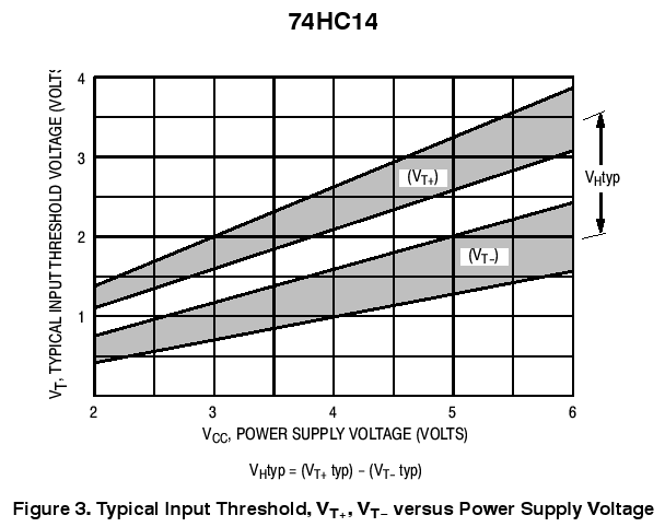

ich habe eine Frage zum Schaltpunkt eines 74HC14 bei VCC 3.3V.
Bei 2.0 V sind Typ 1.28V für Vt+ und 0.74V für Vt- bei einer Hysterese
Vh von 0.54V. Bei 4.5 V Vcc erhöhen sich die Schaltpunkte auf Typ 2.8V
für Vt+ und 1.8V für Vt- bei einer Hysterese Vh von 1V.
Wie komme ich aus diesen Angaben auf die Schaltpunkte bei 3.3V Vcc?
Im Datenblatt steht "but all inputs have a 20 % VCC hysteresis level"
wobei 20% von 2V Vcc  0.4 V  und bei 4.5 V 0.9 V ideal sein müssten. Als
Hysterese angegeben sind aber 0.54 V und 1 V angegeben (also jeweils Vt+
- Vt-).

von Wilhelm F. (Gast)
Zeichne einen Graphen Schaltpunkte über Betriebsspannung, trage die
Punkte für 2V, 4,5V und 6V dort ein, und versuche, sie mit einer Linie
zu verbinden. Vielleicht kann man den Wert für 3,3V so qualitativ
ermitteln.
von Axel S. (a-za-z0-9)
Hier ein Bild aus dem Datenblatt des 74HC14 von ON Semi. Wie man sieht
haben die Schaltschwellen heftige Streuung und sind nominal proportional
zur Betriebsspannung.
HTH, XL

von Roman (Gast)
Hallo Wilhelm,
oh mann :) Vielen Dank!
Manchmal denke einfach zu kompliziert. Verlauf war linear. Passt
einwandfrei. Nochmal Danke für deine Hilfe ^^
Hallo Axel,
vielen Dank für die Grafik :). Hab mir gerade das Datenblatt von ON Semi
angeschaut. Sehr gute Doku! Danke für deine Mühe!
