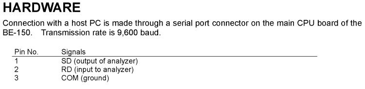

Die Schnittstelle ist laut Handbuch eine RS232C. Also habe ich einfach
einen USB zu Serial-Wandlder genommen und die Pins 2,3(Tx,Rx) und
5(Ground) des Steckers mit den zugehörigen Pins auf der Platine der
Abgasmessbank verbunden (siehe Anhang). Andere Pins evtl. wegen
Hardware-Handshake o.ä. sind nicht vorhanden.

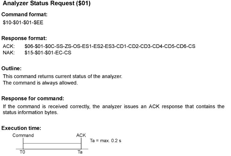

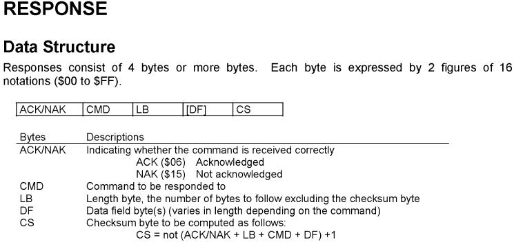

Anschließend habe ich die Abgasmessbank mit der vorgeschriebenen
Spannung versorgt und Hterm auf dem Computer gestartet. Laut
vorliegendem Kommunikationsprotokoll (siehe Anhang) habe ich nun einen
Befehl in Hterm eingegeben, bekomme aber gar keine bis keine verwertbare
Antwort von der Messbank. Auch auf andere Befehle antwortet die messbank
nicht.

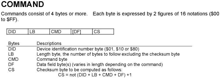

MaQ schrieb:
> Guten Tag!
> ... Laut
Du musst offenbar Bytewerte eingeben können, also z.B. für den DID den
Wert 0x01 oder 0x10 oder 0x80.
An dieser Stelle ist nicht der Text bestehend aus den Zeichen $ und 0
und 1 zu tippen!
Wie machst du das in deinem Terminalprogramm?
Grüße vom anderen Maschinenbauer...

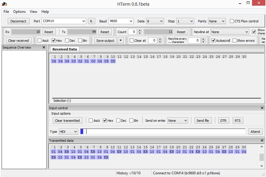

Gast #3382630
Ich weiss zwar nicht was ich heute Abend anders gemacht habe als die
letzten vier Wochen aber jetzt klappt die Kommunikation einwandfrei!
Als Anhang nochmal mein Terminal falls in Zukunft jemand Probleme mit
sowas haben sollte.
Meine vermutung ist ja, dass ich die letzten Wochen wohl irgendwo einen
Wackler hatte... Naja Hauptsache es funktioniert jetzt!
Danke für eure Hilfe!
