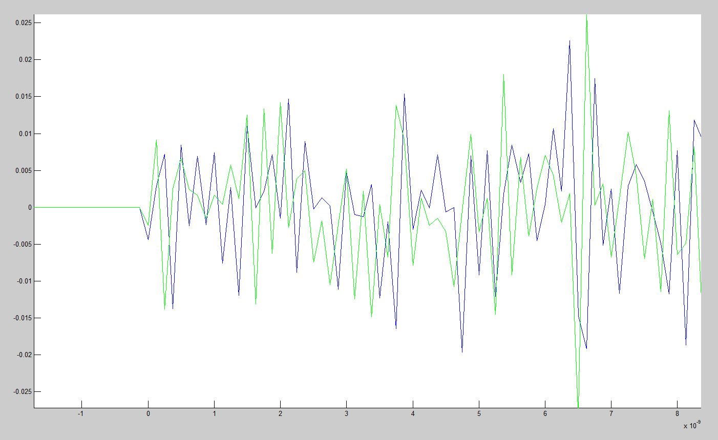

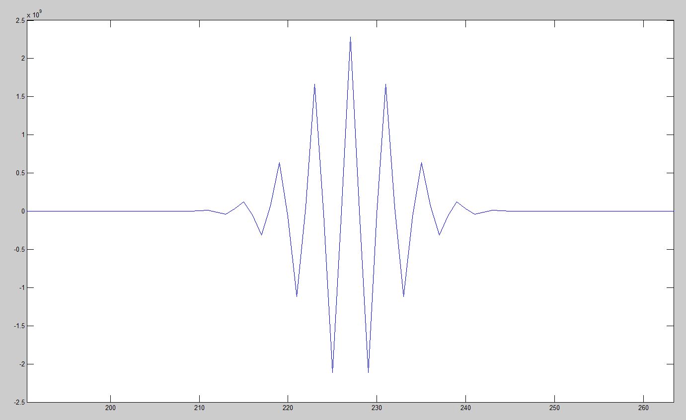

ich habe ein reelles und diskretes Eingangssignal (zeitlich kurzer UWB
Impuls) und eine komplexe diskrete Impulsantwort eines Kanals (generiert
mit einem Kanalmodell in Matlab). Bilder sind exemplarisch angehängt,
Impulsantwort: grün--> real, blau-->imaginär. Nun möchte ich mit diesen
beiden Komponenten das synth. Ausgangs-/Empfangssignal bilden wie ich es
bei Übertragung des UWB Impulses durch den Kanal erhalten würde.
Dazu habe ich bisher die komplexe Stoßantwort mit dem reellen
Eingangssignal gefaltet. Daraus erhalte ich nun den Real- und den
Imaginäranteil des Ausgangssignals. Wie komme ich nun von diesen beiden
Signalkomponenten zum "synthetisch abgetasteten" Ausgangssignal, denn in
Hardware (aus dem ADC) in der realen Welt erhalte ich ja auch nur den
kombinierten Wert. Mein erster Gedanke war den Betrag von Real- und
Imaginärteil zu bilden, jedoch habe ich dann ja nur noch positive Werte,
sodass das nicht der richtige Weg sein kann.
Ziel ist es synthetische Signale zu generieren wie ich sie in realer
Welt in dem zugrundliegenden Kanal an der Antenne empfangen würde.
Konkret handelt es sich um die Kommunikation zwischen UWB
Funktransmitter und -receiver.

Derzeit verwende ich ausschließlich den reellen Teil der Impulsantwort
um nach der Faltung und Rauschaddition mein Signal zu erhalten. Ich habe
nur die Befürchtung, dass ich durch das weglassen des Imaginärteils mein
ergebnis verfälsche und nicht die Realität abbildet.

Du wirst ja vermutlich irgendwie den Träger demodulieren. Wenn du den
einmal mit sinus und einmal mit cosinus demodulierst, bleibt als
resultat ein komplexer vektor über.
Man kann zumindest theoretisch das reele Signal sampeln. Von fourier
vorgegeben, mit mindestens der doppelten Frequenz. Da das Signal nicht
repetitiv ist, wuerd ich vorschlagen dem 10-fachen. Das wird
technologisch schwierig.
Also mit Quadratur runtermischen. Wenn die Signal Frequenz tiefer wie
der zugemischte LO ist, dreht das Mischprodukt zB links herum, wenn es
hoeher ist, dreht es dann rechts herum, somit kann man unteres und
oberes Seitenband unterscheiden.
