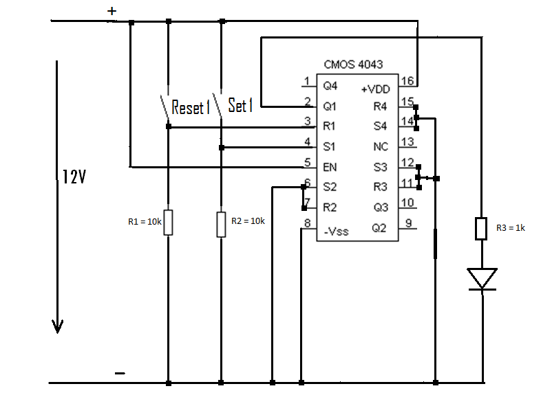

Ich wollte eine einfache LED per Taster(nicht Schalter sondern Taster)
mit Hilfe eines RS-NOR IC's(CD4043) schalten.
Habe hierzu auch Gott sei Dank eine sehr ähnliche Schaltung hier im
Forum gefunden und sie für mich angepasst (Danke an dieser Stelle an den
Zeichner des Schaltplans, hoffe das ist ok wenn ich diesen hier
abgeändert verwende; Quelle:
Beitrag "IC RS-FlipFlop Schaltung!").
Habe das ganze auch mal auf einem Labor-Steckbrett nachgebaut. Das
Problem dabei ist: Die LED leuchtet die ganze Zeit. Egal ob ich
set/reset drücke. Komischerweise scheinen alle Ausgänge (Q1-Q4) auf High
zu liegen. Jedenfalls leuchtet die LED egal an welchem Port ich sie
anschließe.
Habe ich einen kolossalen Denkfehler in meiner Schaltung oder liegt es
an irgendetwas anderem?
Vielen Dank schonmal
LG Guildejo

Hast du mal die Spannung an Q1-Q4 gemessen, auch ohne LED? Sind die
wirklich alle auf High?
Hast du einen Abblock-Kondesator (10-100nF) parallel und nahe an der
Speisung Pin 8/16?
Wie sieht die Speisung überhaupt aus?

Da hast du wahrscheinlich Recht, wobei in meiner Schaltung allgemein
irgendwo der Wurm zu stecken scheint, habe nämlich nun folgendes
Problem:
Wenn ich die Pins S3/R3/Q3 zusätzlich so beschalte wie S1/R1/Q1, werden
alle Q Ausgänge auf irgendwas zwischen Low und High geschaltet( keine
wirkliche Zwischenstufen, sie liegen auf High, da die LED am Ausgang
leuchtet, aber die Spannung ist nicht so hoch wie bei einer "normalen"
High-Stellung des Ausgangs), sobald ich die Taster an R1 oder S1
betätige(Sie bleiben solange auf diesen Level, bis der Taster
losgelassen wird, der eigentliche Set/Reset vorgang an R1/S1
funktioniert aber parallel). Wenn ich den Taster an S3 oder R3 betätige,
funktioniert alles problemlos und die anderen Ausgänge nehmen keine
anderen komischen Zustände an, solange der Taster gedrückt ist.
Habe den IC auch mal probehalber ausgetauscht, um zu vermeiden dass der
Fehler evtl. am Bauteil selbst liegt.(Hab damit ja jezt auch schon viel
"rumgespielt", dachte es wäre evtl. beschädigt)
Allerdings habe ich bei den drei anderen die ich zum Testen hier habe
das ursprünglich beschriebene Problem,d.h. alle Ausgänge liegen
standardmäßig auf High, egal was ich drücke...
Bin grade echt am verzweifeln. Wackelkontakte kann ich (so gut wie)
ausschließen, habe alles mehrmals geprüft...
Habt ihr noch ne Idee?

Die gepostete Schaltung ist so weit OK.
Der Vorwiderstand der LED ist etwas niederohmig, die 4000-er können
keine so arg hohen Ströme treiben. Dieser Q-Ausgang erreicht dann nicht
das Niveau von VCC.
