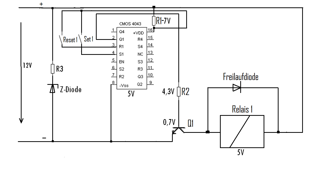

Hallo Leute,
ich habe nicht soviel erfahrungen auf der elektronische bauelemente
habe aber dennoch etwas wissen darüber.
Ich weiß das Thema gab es mal 2009
Da meine Schaltung etwas anders aussieht und
etwas brauche damit ich es verstehe,
dachte ich es neu zu machen.
Ich glaube mein Vorhaben ist schon eindeutig, dennoch werde ich aber was
dazu sagen!
Die Z-Diode habe ich eingesetzt damit meine Spannung stabil bleibt.
Die Taster Set1, Reset1 sollen den IC 4043 ansteuern.
Der Ausgang vom IC soll damit mein transistor einschalten und somit das
Relais ansteuern.
Wofür brauche ich das?
Ich wollte somit meine Eisenbahn automatisch Hin und Her fahren lassen.
Das besondere dabei es verläuft alles automatisch.
Bauteile die ich einsetzen will:
IC: 4043 (RS Flip Flop)
Transistor: A733
Diode: 4001
Meine Fragen an euch!
1. Ist die Schaltung realisierbar?
2.Wie bestimme ich die Widerstände R1 R2 ? (Ich weiß zwar wie viel Volt
abfallen soll, aber mehr leider nicht :( )
3.Wie berechne ich den Widerstand R3 und welche Z-Diode darf/ muss ich
verwänden?
4.Sind beim IC alle Ein- Ausgänge mit 5V?
Ich bitte euch um eure Hilfe
Vielen Dank im Vorraus
So geht das nicht. Die konstante Spannung ist an der Kathode der Z-Diode
zu finden. Du hast noch immer 12V an deiner Schaltung.
Das macht übrigens gar nichts aus. Der 4043 verträgt 15V. Vergiss die
Z-Diode und suche dir ein 12V-Relais.
Was für ein Pegel liegt denn an R1 und S1 an, wenn kein Taster gedrückt
ist? Es fehlen PullDowns!
> Relais ansteuern.
Ja, geht so.
Im Prinzip ja.
R1 ist Quatsch. Da fallen kein 7V ab. VCC gehört an die Kathode der
Z-Diode oder, siehe oben, direkt an die 12V.
R2 ist erst sicher zu bestimmen, wenn klar ist, welches Relais verwendet
wird (welcher Strom durch das Relais fließt bzw. welchen
Wicklungswiderstand es hat. Und, welcher Transistor verwendet wird. Ein
A733 ist mir in 40 Jahren Elektrotechnik noch nicht begegnet.
> verwänden?
Weglassen.
Andernfalls: R3 = (12V-5V) / (Iges + 5mA). Leistung der Z-Diode: 5V *
(Iges+5mA). Iges hängt natürlich maßgeblich vom Wicklungswiderstand des
Relais ab.
Wenn du an VCC 5V anlegst, ja. In deiner gezeichneten Schaltung: nein!
> meine Eisenbahn
Bist du sicher, dass die 12V auch Gleichspannung sind und nicht Wechsel-
oder pulsierende Gleichspannung?

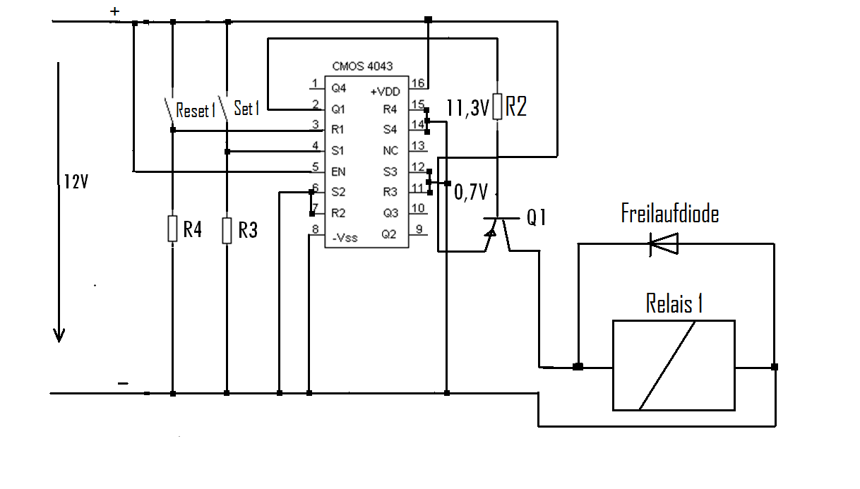

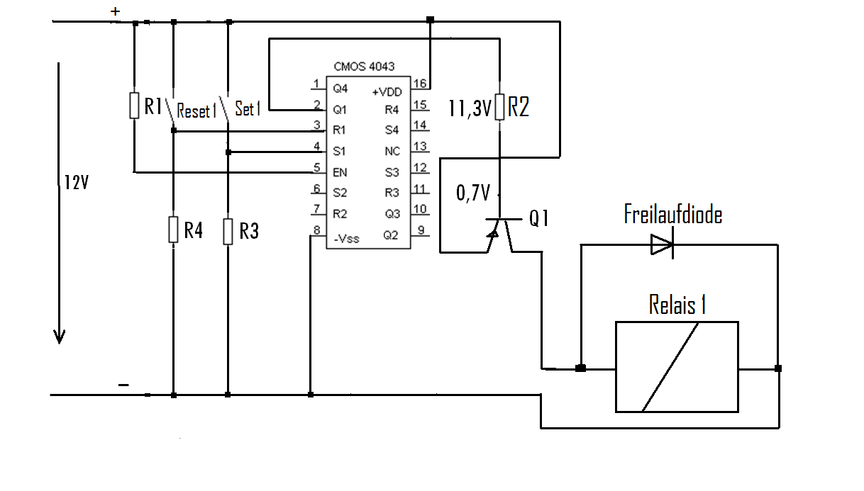

OP #2455550
Ok
Kann ich den transistor A733 dafür verwenden?
R1= 1- 10K Ohm richtig? woher weiß ich das denn?
wie groß muss R4 R3 sein? Warum müssen die beiden widerstände dahin?
ich verwände 12v gleichspannung
(für die eisenbahn spielt die Gleichspannung keine Rolle,da die
Fahrtrichtung von meinem Relais angesteiert wird und der ist
Potetialfrei)
Relais werde ich noch aussuchen.
Ist alles soweit richtig umgesetzt worden?
Danke
Fast.
Die Freilaufdiode ist jetzt verkehrt herum gezeichnet.
Das hängt vom gewählten Relais ab. Da du das noch nicht ausgesucht hast,
ist die Frage noch nicht zu beantworten. Auch R2 kann erst dann
berechnet werden. Er es können, wenn der Spulenwiderstand des Relais
größer als ca. 200Ω ist. Dann wird R2 mit 3.3kΩ ... 4.7kΩ passen.
Das weiß man aus Erfahrung :-). Du musst nur sicherstellen, dass HIGH
(hier also 12V) am EN-Eingang anliegt. Da der Strom in den EN-Pin
praktisch Null ist, spielt der Wert des Widerstandes fast keine Rolle.
Ich hätte EN einfach mit +12 verbunden.
An deinem IC sollten auch die anderen unbenutzten Eingänge, wie S2, R2
... auf festest Potential gelegt werden. Einfach alle zusammen mit Pin 8
(-VSS) verbinden. CMOS-ICs mögen es gar nicht, wenn die Eingänge offen
sind. Sie bewegen sich dann irgendwie zwischen -VSS und +VDD und der IC
nimmt viel mehr Strom auf.
1. CMOS-ICs mögen es gar nicht, wenn die Eingänge offen sind (ich sagte
es schon).
2. Wenn der Taster geöffnet ist, dann soll doch der Eingang auf LOW
gehen. Da die Eingänge eben sehr hochohmig sind, tun sie das nicht von
alleine. Da hilft der Widerstand nach. Nimm für R3 und R4 3.3kΩ...10 kΩ.
Wieder Erfahrungswerte: ein zu kleiner Widerstand würde beim Drücken der
Taste viel Strom ziehen und dann heiß werden. Das ist unnötig.
Ein zur großer Widerstand hält bei offenen Tastern den Eingang nicht
sicher auf LOW, vor allem bei Störungen (in Eisenbahnumgebung leicht
möglich).
Einen Kondensator (z.B. 10µF) zwischen Emitter und (-12V) würde ich dir
auch empfehlen.

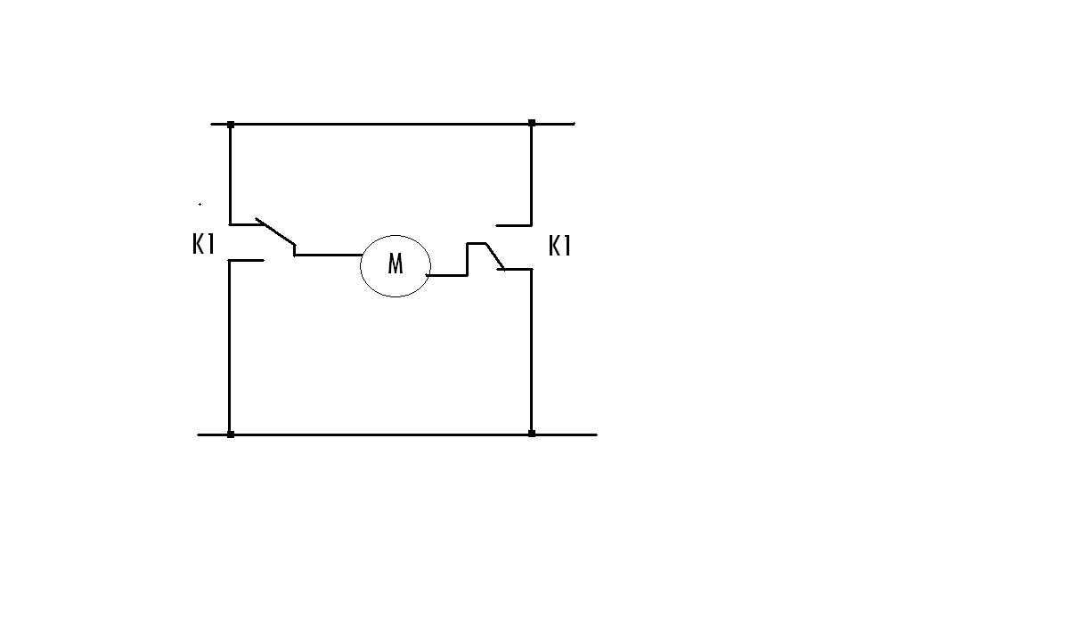

Gast #2456104
> zumindestens habe ich mir das so vorgestellt
Deine Vorstellung ist prinzipiell richtig. Allerdings musst du damit
leben, dass dein Zug dann von Vorwärtsfahrt auf Rückwärtsfahrt direkt
und hart umgeschaltet wird. Sieht nicht gut aus und belastet den
Schaltkontakt mit einem mehrfachen des normalen Stromes.
Wie wäre es mit dem hier:
http://www.reichelt.de/Industrierelais/FIN-55-32-9-24V/index.html?;ARTICLE=29136
oder gleich mit einem bistabilen Relais (mit zwei Spulen), wie z.B. hier
angeboten:
http://wenz-modellbau.eshop.t-online.de/epages/Store_Shop00671.sf/de_DE/?ObjectPath=/Shops/Shop00671/Products/sk0014
auch hier werden welche angeboten:
http://stores.ebay.de/Modellbau-Wunderland/Relais-Reedkontakte-Magnete-/_i.html?_fsub=4
Achte auf die Strombelastbarkeit der Kontakte.
Beim bistabilen Relais ist es besonders einfach, deine Aufgabe zu
erfüllen. Je einen Taster zum Ein- bzw. Ausschalten. Dazwischen hält das
Relais dann selber den Zustand.

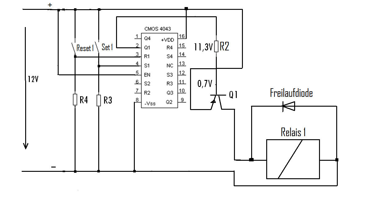

Gast #2456377
> Wie berechnet man das?
12V/325Ω = 37mA. Transistor hat Stromverstärkung minimal 90, mit
Sicherheitsreserve Faktor 3 bleiben noch Faktor 30. 37mA / 30 gibt rund
1,x mA. (12V-0,7V) / 1,x mA gibt knapp 10kΩ. Nimm 10k oder 8,2k.
> Wie sieht es aus wenn ich ein 5V mit 237 Ohm auswählen wurde?
Naja, gleiche Rechnung, nur mit 12/237 ...
> Wenn ich was vergessen habeoder was nicht richtig ist, bitte meckern! :)
Du hast noch immer vergessen, die Eingänge S2...S4 und R2...R4 an (-12V)
zu legen. Keine offenen Eingänge bei CMOS-Bausteinen!

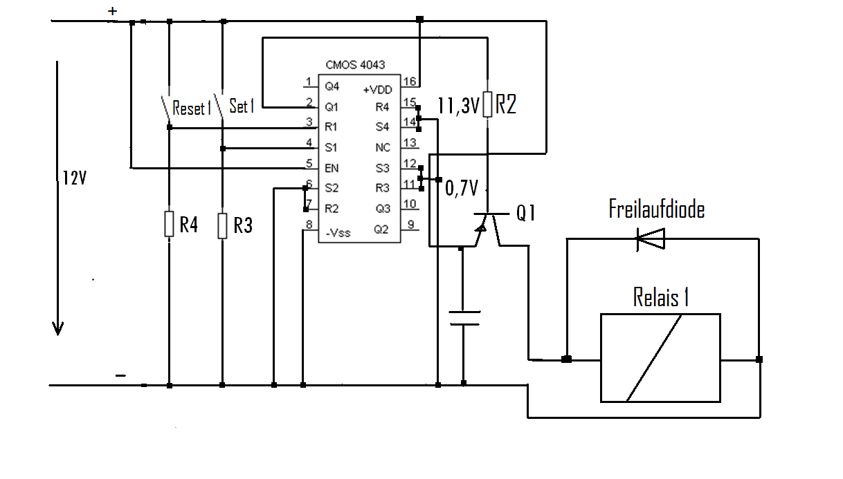

Gast #2456976
Was ist dem Eingang nc bzw was hat der für eine Funktion?
Da der die Spule 237 Ohm hat und nur 5v anliegen brauche ich ja einen
Vorwiderstand am Relais. Wie kann ich dies berechnen?Da noch die Diode
verschaltet ist.
Kennst du vielleicht eine Seite wo ich die Rechnung besser
nachvollziehen kann?
Gast #2457483
> verschaltet ist.
Klaus 2m5 hat ja wesentliches gesagt. Ich bin auch davon ausgegangen,
dass du ein 12V-Relais verwendest (weil du eh noch eines beschaffen
musst) und habe die 5V überlesen. Sorry.
Trotzdem wäre mit Vorwiderstand auch ein 5V-Typ einsetzbar.
Man rechnet zunächst den Nominalstrom durch das Relais aus:
5V/237Ω=21mA.
Dann bestimmt man für die restlichen 7V den Widerstand: 7V/21mA = 332Ω.
330Ω ist ein Standardwert. Wenn du genau hinschaust, dann ist das
Verhältnis der beiden Teilspannungen 5V und 7V gleich dem
Widerstandsverhältnis 237Ω und 332Ω.
> was hätte der kondensator dabei für eine Funktion?
Der Kondensator stützt die Versorgungsspannung beim Umschalten. Durch
die Zuleitungswiderstände (induktiv und ohmisch) und Schaltströme können
an der Schaltung Spannungsschwankungen auftreten. Die verringert man
durch ein solchen Kondensator.
