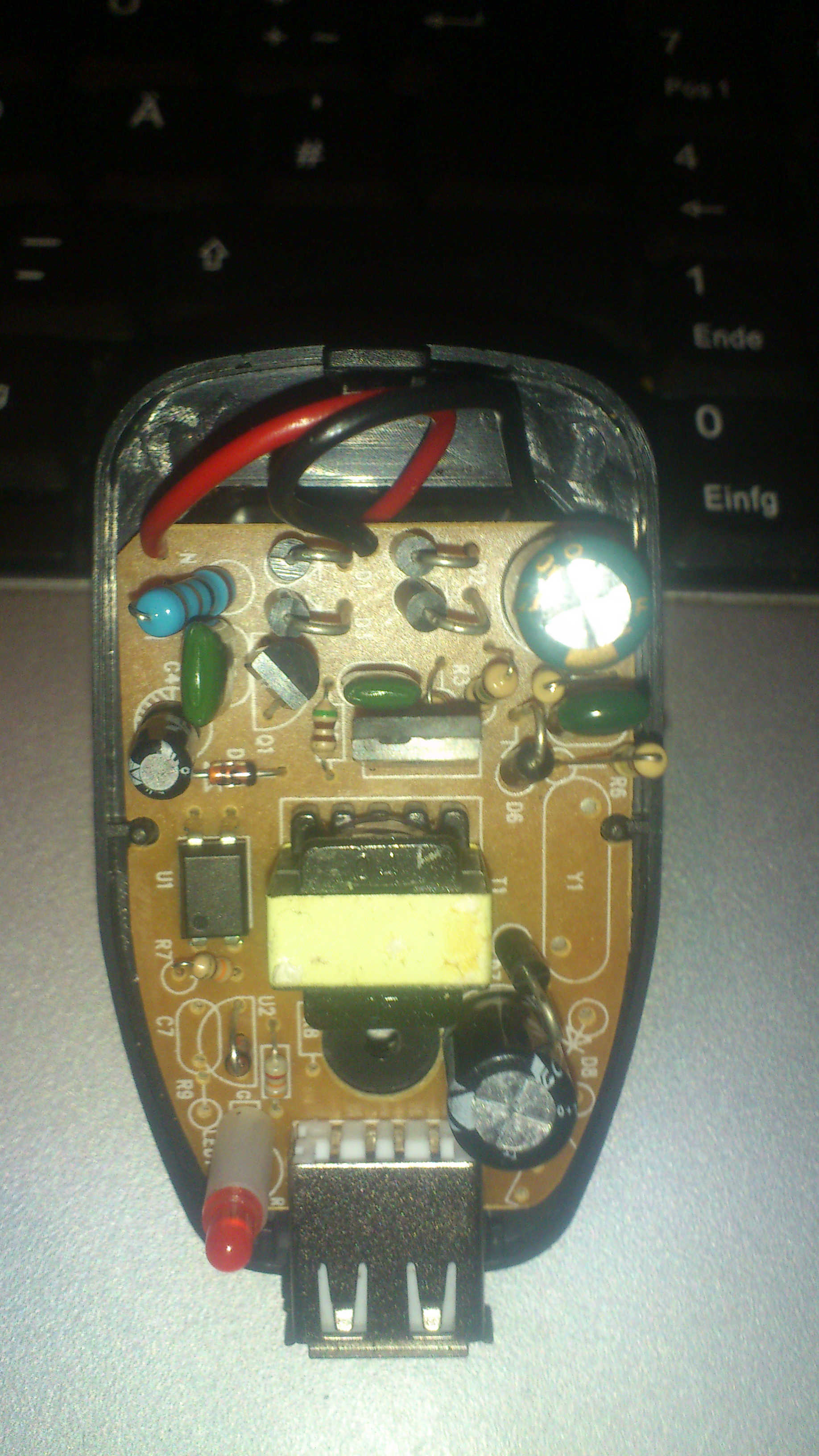

Hi liebe gemeinde.
Ich hab eben etwas seltsames entdeckt.
Wenn ich meinen "USB Ladeadapter" (Uhrsprünglich für die Powerbox eines
Solarruksack) an mein Handy (Xperia Ray [ST18i]) stecke fängt mein handy
an den touchscreen selbstständig zu betätigen.
Oszi habe ich leider keins um zu sehen was genau da vom Ladegerät an
"Signalen" übertragen wird.
Am laptop via USB läd alles einwandfrei.
Jemand eine idee was das sein könnte oder wie ich die "Störung" beheben
kann?

Wahrscheinlich Störungen durch das Netzteil, wodurch das Handy über die
Masse auf ein anderes als Erdpotential gehoben wird (evtl.
Y-Kondensatoren). Dadurch könnte ein elektrisches Feld um das Handy
herum entstehen, daß vor allem kapazitive Touchscreens stören könnte.
Ist aber nur eine Vermutung.

Danke schonmal magic smoke. Was du beschreibst klingt ziemlich genau
nach meinem problem.
Y-Kondensatoren sind keine verbaut. (Y1?! ist leer!)
Unterseite ist auch frei von SMD teilen.
Wow hätte nicht gedacht das des kleine teil nur über die ersten 4 Dioden
am Stromnetz hängt. Find ich (auch wenn rein Techn. möglich) nicht so
toll.
Sicherung war wohl auch zu teuer...
Gesamt ist die schaltung nicht besonders aufwändig.
1 Transistor(S9014),3 Elkos, 3 kerkos, 7 dioden, 6 Widerstände eine
spule und 2 ics.
IC1: S JE 13003 ("Hinter" der spule )
http://pdf.datasheetcatalog.com/datasheet/SGSThomsonMicroelectronics/mXyywur.pdf
IC2: orient 817c (Auf dem bild Links an der spule [flach 4pin])
http://www.orient-opto.com/Upload/%E6%8A%80%E6%9C%AF%E8%B5%84%E6%96%99/ORPC-817%20.pdf

Dann kommt die Störung wohl durch die parasitären Kapazitäten des
Übertragers. Die Schaltung scheint mir ein Sperrwandler zu sein und
genau diese sind auch ziemlich schwierig zu entstören.
Bestück den Y-Kondensator doch mal spaßenshalber wenn Du ein ähnliches
Schaltnetzteil in der Bastelkiste liegen hast, wo Du ihn ausbauen
kannst.
Wichtig: Wirklich nur geeignete Kondensatorn an dieser Stelle
einsetzen!!!
Allerdings ist das Netzteil wirklich Billigschrott. Y-Kondi nicht
bestückt, den TL431 durch eine (Z-?)Diode ersetzt... Typischer
China-Böller halt.

Die Störung des Touch-Screens kommt tatsächlich über die unvermeidliche
Koppelkapazität des Sperrwandler-Trafos. Wenn du den Y-kondensator zur
Entstörung einsetzt, liegt der aber wiederum vom Ausgang des
Brückengleichrichters zum USB und damit an springender und gefährlicher
Spannung. Miss mal die Spannung (AC und DC) vom USB zur Erde oder zu
deinen Fingern und du wirst dich wundern! Genau diese Spannung "sieht"
der Touchscreen, wenn du ihn berührst und wird übersteuert oder er
"macht sich selbständig". Eine sichere Lösung ist es, den Minus (Masse)
des USB an Erde (Schutzerde) zu legen, so wie auch in den PC's und
Laptops üblich. Falls es knallt, war die Netztrennung des Ladegerätes
ohnehin nicht in Ordnung --> Elektronikschrott !
Hochwertige Ladegeräte haben eine möglichst geringe Koppelkapazität
durch aufwändige Isolierfolien im Trafo, um das Problem zu vermeiden.
Der Y-Kondensator wird oft weggelassen, weil er das Problem meist nur
verschärft.
