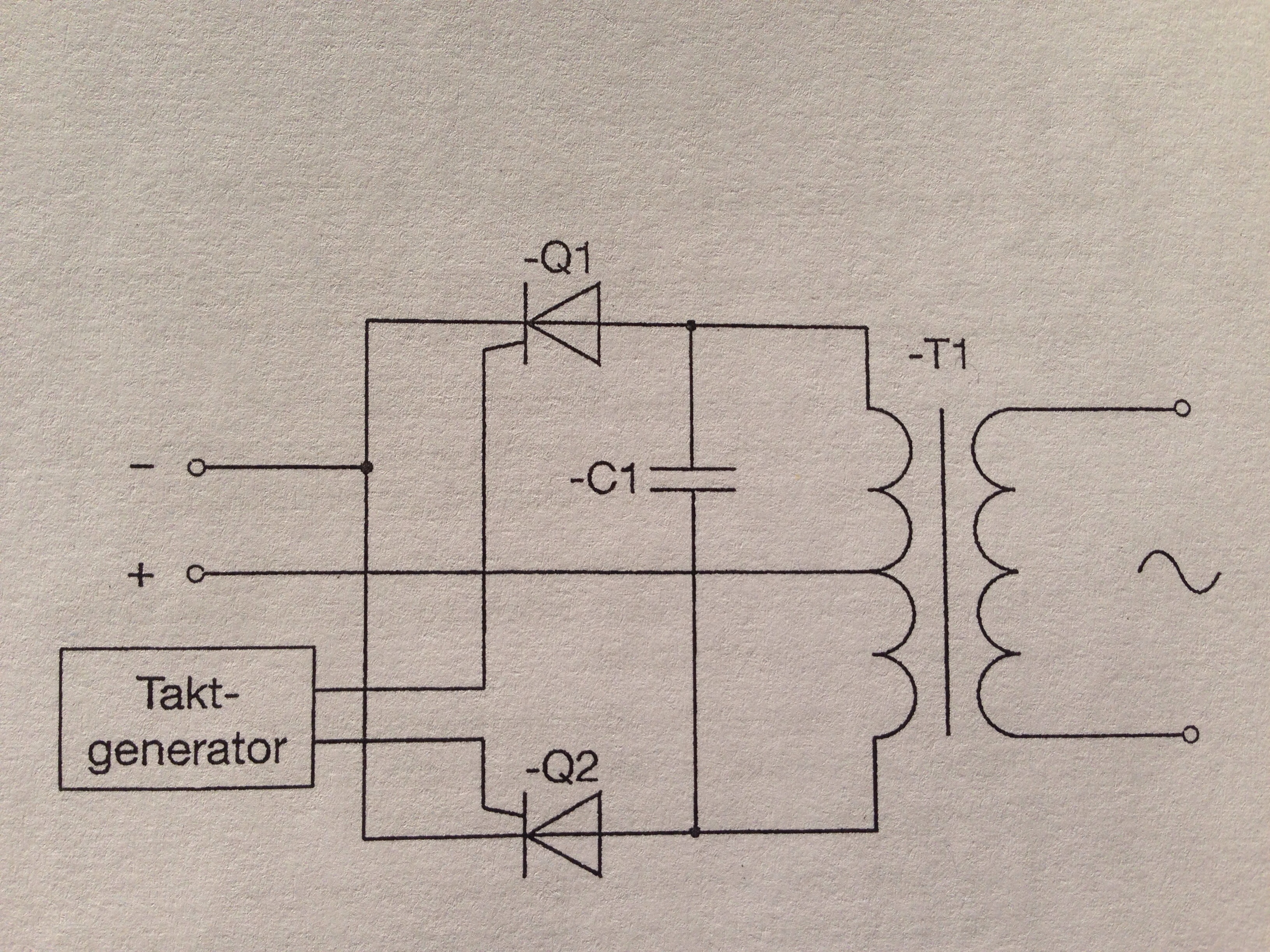

Wozu braucht man hier einen Löschkondensator
Gast #3383154
Nulldurchgang?
Wenn links der Eingang ist (DC), dann kann ich keinen Nulldurchgang
erkennen. Erst, wenn Du die Spannung abschaltest kommt ein
Nulldurchgang. Oder ist das Schaltbild falsch herum gezeichnet?
Gast #3383197
Dieser "Lösch"kondensator wird mit der Trafospule einen Schwingkreis
bilden, ist also kein Löschkondensator.
Ebensowenig wird es eine Gleichrichterschaltung sein, sondern das
Gegenteil davon, ein Wevchselrichter.
Und zudem ist dein Schulbuch sicher aus dem verherigen Jahrhundert.
