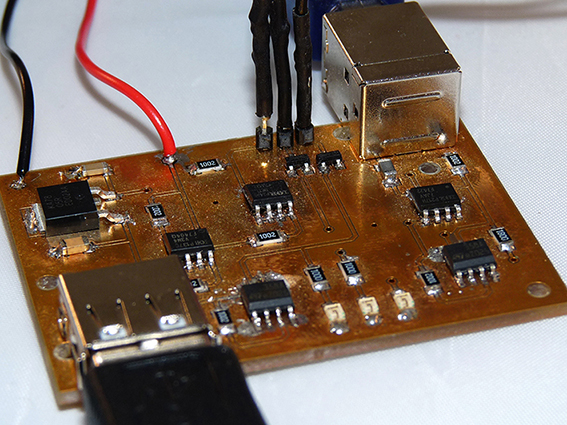

Hallo Zusammen,
ich hoffe, das wird nicht als Spam gewertet, aber ich dachte mir, dass
dieses Forum eigentlich eine gute Plattform ist, um unser Projekt
vorzustellen. Interessant für alle, die den Minicomputer Raspberry Pi im
Einsatz haben oder sich vielleicht anschaffen möchten.
Wir nutzen die PIs zum Beispiel, um unsere Software auf Bildschirmen in
Eingangshallen anzuzeigen und in Fahrzeugen für Multimedia-Anwendungen.
Daher hatten wir immer wieder das Problem, dass beim Ausschalten des
Fernsehers oder der Autos die Stromversorgung für den PI plötzlich weg
war (wir nutzen die USB Buchse im Fernseher für die Stromversorgung) und
damit die Speicherkarte immer wieder korrupt wurde.
Da wir unbedingt eine Lösung für das Problem gebraucht haben und es am
Markt absolut nichts gab, haben wir selbst eine unterbrechungssichere
Stromversorgung (USV) entwickelt, die mit normalen Batterien oder auch
einer Powerbank arbeiten kann und die dem PI ein Signal gibt, wenn die
Spannung weg ist oder wenn sie zu niedrig wird (mit Hilfe einer
mitgelieferten Schnittstelle kann man darauf reagieren). Standardmäßig
fährt der PI bei ausbleibender Spannung runter und gibt bei geringer
Spannung eine Meldung - das kann man allerdings je nach persönlichem
Gusto mit der zugehörigen Software anpassen.
Da das Ganze für uns ganz gut funktioniert, haben wir daraus ein neues
Produkt gemacht. Weitere Infos dazu findet Ihr unter
http://www.piusv.de.
Bei technischen Fragen könnt Ihr sehr gerne auch hier auf mich zukommen!
Das Endprodukt (Auslieferung im Dezember 2013) wird gerade in Material,
Verarbeitung + Funktionen verbessert.
Viele Grüße
Peter

von CW2Then (Gast)
Hallo Egal,
danke für das schnelle Feedback. Teuer ist relativ. Wenn ich mich
zuhause hinsetze und selbst eine Lösung baue, brauche ich viel Zeit und
Nerven und ohne Materialanschaffung geht das auch nicht. Das kann ich
mir sparen mit unserer Komplettlösung. Sie funktioniert. Hier gibt es
übrigens einen aktuellen Test dazu:
http://raspberrycenter.de/artikel/pi-usv-usv-raspberry-pi.
Und ich sagte ja bereits, dass die Platine noch verbessert wird. Im Bild
ist der Prototyp zu sehen.
Am besten in ein paar Wochen noch mal auf die Website gehen. Dann haben
wir das Endprodukt online.
Viele Grüße
Peter
von Gerhard W. (gerhard86)
Das Endprodukt hat dann nicht mehr einen 7805 an 6xAA Batterien, wie in
Bastlerlösungen aus 1980?

von Fitzebutze (Gast)
Moin,
Der 7805, so er denn einer ist, erschreckt mich etwas. In dem Fall würde
eine Menge Leistung verbraten und die Batterien sind früher leer als
nötig.
Warum da auch so viele Chips auf dem Board sind...OPVs?
Für meine Plattform habe ich eine ein-Chip-Lösung mit msp430 und Li-Ion
Laderegelung gleich mit auf dem Board integrierts, so wie es viele
andere auch machen..warum nicht gleich auch der RPi?
Eine vernünftige USV sollte auch den Ladezustand in % kennen, ansonsten
ist sie im Feld schlecht brauchbar. Soll aber keine vernichtende Kritik
werden :-)

von Mik (Gast)
CW2Then schrieb:
> Wenn ich mich
Hm, ich würde aus meiner Bastelkiste einen Stepup nehmen, kosten 2-3
Euro.
Am Eingang über zwei Dioden eine Lipo und die nomale Versorgeung, wenn
ich dann noch Lusten habe mach ich noch nen Lademodul für den Lipo dran,
macht in Summe 5 Euro und weniger als 30 Minuten zeit, fertig.
 Gut wenn ich noch den Status erkennen will, kostet es nen Euro mehr,
und etwas mehr Zeit.
 Aber 25 Euro für ne schlechte Bastlerlösung mit 6 AA und 7805, ne
danke.
Peter T. schrieb:
> kann meinen Techniker leider nicht mehr zu diesem Thema erreichen.
 das der "Techniker" sich bei einer so schlechten Lösung verkrümelt hat
kann ich verstehen...
von Heinz (Gast)
Egal schrieb:
> Viel, viel zu teuer für das bißchen Platine, Vogelfutter und ICs.
> Batterien sind Schwachpunkt.
> Akkus und integrierte Ladeelektronik, inkl. Ladungserhaltung wären
> besser.
> PowerCaps wären noch besser.
Nein. Der Preis ist voll ok für eine westliche Entwicklung und den damit
verbundenen Service.
Nicht in Ordnung ist allerdings die Schaltung. An billigst Linearreglern
sinnlos Leistung zu verbraten statt für 2 Euro einen Schaltregler +
Spule und Diode hinzusetzen ist lächerlich. Völlig fehlend jede Art von
Schutz. Gerade im Auto essentiell. Damit kommt man durch keinen
EMV-Test. Damit braucht man gar kein CE versuchen ... Das ist extrem
schwach für eine solche Entwicklung. Grade der Pi ist sehr
schutzbedürftig da er selbst kaum Schutzmaßnahmen außer einer lahmen
Polyfuse und einer lächerlichen Schutzdiode mitbringt. Sowas lebt im
Auto nicht lange. Wenn man als Entwickler allerdings nicht das nötige
Wissen mitbringt dann muss man sich das bei erfahrenen Menschen
einkaufen. Das hier ist leider eine Bastellösung die so aber in einem
Produkt nichts zu Suchen hat. Das war vielleicht vor 20 Jahren eine
aktuelle Bastellösung - heute aber nicht mehr.

Den Preis finde ich für eine fertig aufgebaute und getestete Platine
angemessen. Technisch könnte man mit wenig mehr Aufwand noch ein paar
Sachen verbessern.
Hier ist ein hochaufgelöstes Foto der Platine:
https://fbcdn-sphotos-g-a.akamaihd.net/hphotos-ak-frc3/1268614_340950769384063_1900086504_o.jpg
Die Schaltung besteht tatsächlich aus einem KA7805R inkl. der zwei
obligatorischen Kerkos am Ein- und Ausgang. Der funktioniert erst ab 7
Volt.
Ein LowDrop-Regler kostet kaum mehr und arbeitet schon ab 5,5 Volt.
Die Platine um den Regler ist mit Wärmefallen ausgestattet. Zum löten
ist das gut, im Betrieb wegen der Wärmeableitung schlecht. Maximal
fallen 4 Watt an.
Sonst sind noch auf der Platine:
3 Leistungsmosfets (IRF7404Q IRF7422 IRFxxx)
2 ST LM358
2 Kleinsignal Transistoren
Mit etwas Mühe beim Layout und 1206 als Brücken käme man auch mit einer
einlagigen Platine aus.
von Egal (Gast)
Schöne Stecker, statt Stiftleisten oder gar direkt angelötete Drähte
wären auch nicht schlecht!
Und ein größerer Elko, als Stützkondensator.
Und 1206 als Brücken!? Da reichen locker 0805er Widerstände!
Die Anordnung der USB-Buchsen ist IMHO ebenfalls ungeschickt gewählt.
An dem Ding kann man vieles Optimieren und verbessern.
von Egal (Gast)
4 Watt!? Das ist ne Heizung!
Damit kann man seinen Kaffee warm halten!
Ein Buck-Boost Converter muss definitiv her!

von Alexander S. (esko) Benutzerseite
Wenn man mich fragt, ist das Design des Pi USV vermurkst.
1. Die Kühlfläche ist zu klein für 4 Watt. Die Leistung ergibt sich aus
(9V - 5V) * 1A = 4 Watt.
Der thermische Widerstand dürfte bei ca. Rth = 30K/W liegen. Das ergibt
dann 120K und ist schon bei einer Umgebungstemperatur von 25°C zu viel,
weil der Chip dann 145°C heiß würde, erlaubt sind nur 120°C.
2. Die Spannung der sechs Batterien ist zu gering für den KA7805. Bei
einem Strom von 500mA werden die Batterien gerade mal eine Stunde
halten, mit einem kaum teureren Low-Drop-Wandler, z.B. LP38690 wären es
über drei Stunden, der Ruhestrom wäre bei nur 0,06mA.

Die Spannung von 6 Batterien (leer 5,4V) ist eh schon zu knapp bemessen
für den LM7805 (mindestends 7V). Die zusätzliche Diode macht das nicht
besser.

--- Die Spannung der sechs Batterien ist zu gering für den KA7805. Bei
halten----
Warum soll die Batterie eine Stunde halten ?
Der Raspi wird doch sofort runtergefahren.
von fsigloch (Gast)
der KA7805 hat ein Dropout Voltage von 2 V.
7 Volt der Batterie reichen dann noch aus. Meine Schottky Diode
verbraucht 0,5 Volt. Also muss die Batterie noch 7,5 Volt liefern zum
runterfahren. Da ich die 3mA aus dem 12 V Netzteil beziehe, dürfte sie
lange halten.
Ich hab nun schon so eine PIUSV gekauft und benutze diese Schaltung
solange
bis es ein Software Update dafür gibt.
Es gibt bekannterweise keine andere USV für den Rspi im Moment.
Gruss F.Sigloch
