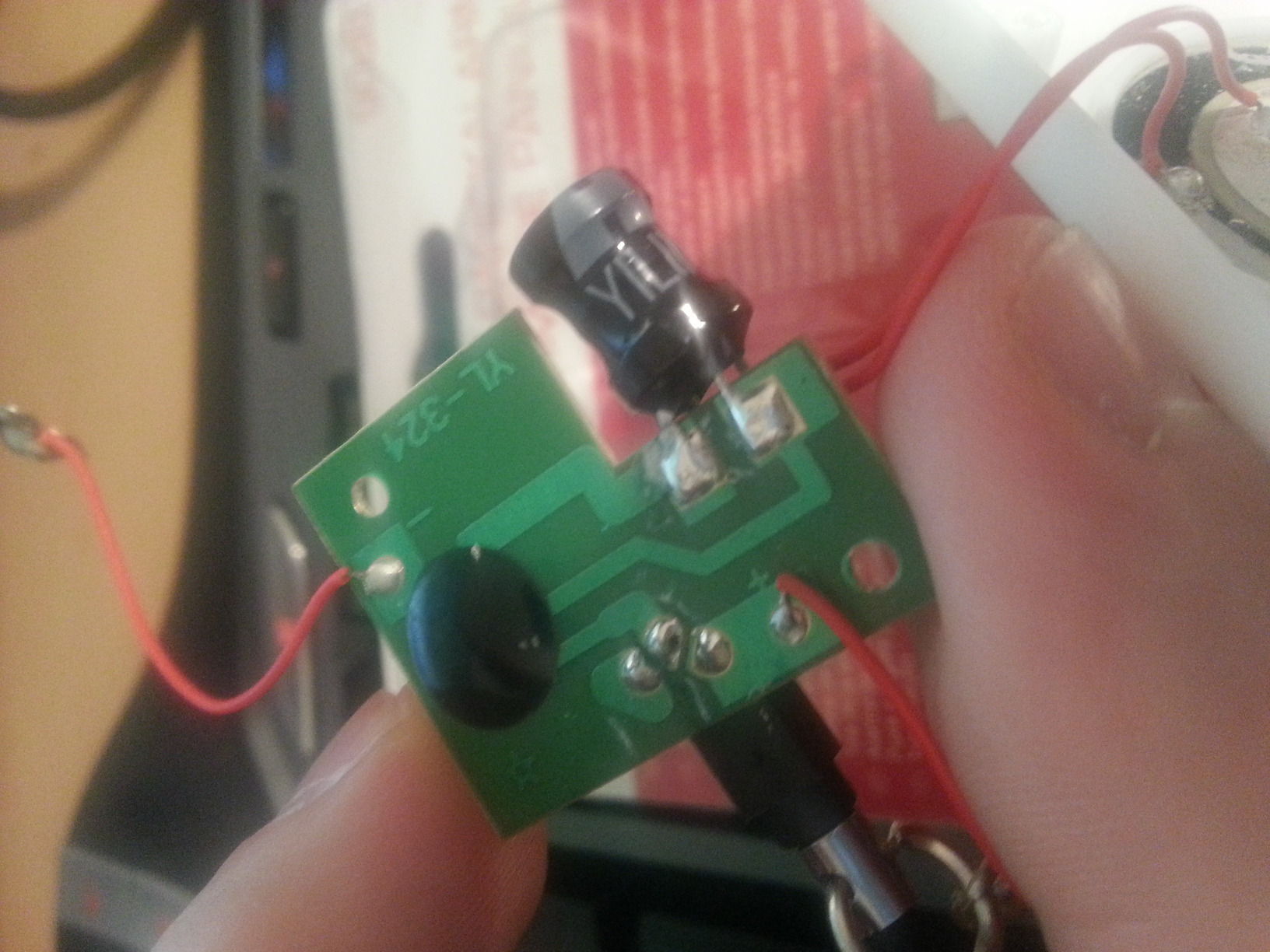

ich bin gerade dabei mir aus einem Vibrationssensor und attiny13 eine
Alarmanlage fürs Fahrad zu bauen...
Als alarmgeber habe ich mir im 1 € Shop einen Handtaschen Alarm gekauft
90 db für 1 € unschlagbar Preis/leistungs mäßig.
Aber will ich nicht nur basteln sondern auch was lernen.
Leider konnte ich 2 interessante Bauteile nicht identifizieren und
bezeichnung fehlt leider.
Es geht hier um den schwarzen runden (ic?) und den Kondensator?
ähnlichem Bauteil welches 4 Beinchen hat (warscheinlich in out)
verstärker?.
Die anderen sachen sind klar.
Vielleicht hat jemand ne ahnung um was für Teile es sich handelt, weil
es doch schöner aussieht wenn alles auf einer eigenen platine ist als so
zusammengeschustert.
Bild siehe Foto

Ich weiss zwar auch nicht was das ist, aber eine einfache Spule ergibt
keinen Sinn.
Eher vielleicht irgenwas elekto-mechanisches, beweglicher Magnet in
Spule z.B.

Das is ne Spule mit 2 Wicklungen...

Den Chip wirst du beim Kratzen schon finden, aber das nützt wenig. Denn
der schwarze Klecks ist das Gehäuse und wenn der weg ist, liegt der Chip
frei und die Bonddrähte sind dann wahrscheinlich kaputt.
Das andere Dingens könnte der eigentliche Alarmgeber sein, der bei
Bewegung Kontakt gibt. Der IC ist dann vermutlich der Tongenerator für
den Alarmton.
Der Alarm wird durch ziehen des Stiftes (entreißen) Bild unten Rechts
mit dem Ring dran ausgelößt.
> Vielleicht(?):
> http://de.wikipedia.org/wiki/Chip-On-Board-Technologie
das wird es sein :)
aber wie beschrieben wird es unmöglich sein rauszufinden was genau es
ist.
Schade, mir ich es nicht gelungen so laute Alarmpiezo Schaltungen zu
bauen.

Die Spule arbeitet in dem Ding als Transformator, damit wird der
Piezo-Piepser mit einer weit höheren Spannung betrieben als es die
Batterie oder das IC hergiebt. Deswegen wird das Ding auch so laut.
Ein ähnliches Patent hab ich auch schon als eine Art Step-Up-Konverter
gesehen, der Piepser bekommt dann die Rückschlagspannung einer
Induktivität zu fressen und wird entsprechend laut.
