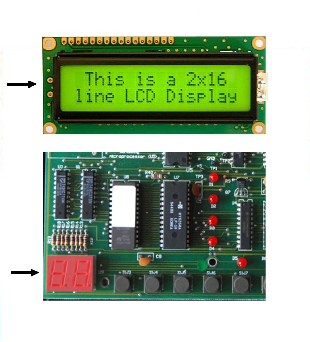

Gast #3384033
Ich wollte dieses LED (zwei rote Ziffern) auslöten und wechseln gegen
das zwei Zeilen LCD. Warum sollte klar sein. Im zwei Ziffern LED, können
nur zwei Buchstaben/Zahlen dargestellt werden. Im LCD wollte ich die
zwei Ziffern, ausgeschrieben als richtigen Namen darstellen lassen.
Ist das möglich ?
#3384043
Sicher ist das möglich. Die Anschlüsse, die die LED angesteuert haben,
werden auf einen Mikrocontroller "umgeleitet", welcher dann erkennt,
welche Segmente "an" sein sollten und daraus auf das angezeigte Zeichen
schließt. Dann muss die gewünschte Ausgabe generiert und an das LCD
geschickt werden.

Es geht nicht so wie der TE es sich vermutlich vorstellt, einfach die
LED Segmente wegnehmen und das LCD irgendwie an die Anschlüsse
drantüddeln. Natürlich geht es so wie Lukas es vorschlägt, aber das ist
doch völlig sinnlos, da macht man besser das ganze Teil neu.

Warum nicht. Es handelt sich um ein µC-Entwicklungsboard, so dass man
wohl davon ausgehen kann, dass Zugriff auf die Software besteht. Woher
soll sonst auch die Umsetzung von Ziffern in Text kommen? Von
Geisterhand bestimmt nicht.
Über die auf dem Board anscheinend für die Ansteuerung vorhandenen
74HC37x (ich hasse unscharfe Bilder) läßt sich auch ein LCD mit HD44780
Controller steuern. Näheres könnte man nach Blick auf ein Schaltplan
des Board sagen.

Natürlich ist das möglich und für manche Anwendungsfälle sogar sinnvoll.
Die einfachste Möglichkeit besteht darin, einen Microcontroller als
Konverter dazwischen zu schalten, vorzugsweise einen 5V-tauglichen Typ,
um ihn aus der mutmaßlich mit 5V versorgten Schaltung und (nach Ausbau
der LED-Anzeige) 5V-Signalpegel ansteuern zu können.
Wir hatten schon einmal eine ähnliche Projektanfrage, bei der es
allerdings nicht um den Ersatz LED-Anzeige gegen LCD ging, sondern
darum, ein kleines Text-LCD gegen ein großes Grafik-LCD zu tauschen. Da
die ursprüngliche Steuerung und deren Software gemäß aller möglichen
Sicherheitsvorschriften zertifiziert und auch von Kunden abgenommen war,
wäre es nicht in Frage gekommen, diese Software jemals wieder
anzufassen.
Relevant ist bei solchen Adaptern auch, ob auf der Anzeige
sicherheitsempfindliche Informationen dargestellt werden. Dann muss man
nämlich unbedingt eine entsprechende Sicherheitsbeurteilung durchführen
und ein wohldefiniertes Verhalten für die verschiedenen Fehlerzustände
implementieren.

elektron schrieb:
> Was sollte ich denn für Einsteigerhardware kaufen ?
Fang hier bloß nicht damit an, darüber gibt es schon zig kilometerlange
Abhandlungen;-))
Es ist im Prinzip egal. Wenn du nicht selber löten willst, wobei du ums
Löten nicht herum kommen wirst, wenn du beide Schaltungen verknüpfen
wirst, kauf dir irgend eins mit LCD (Pollin, ebay) oder ein Arduinoboard
und ein LCD. Mehr als 20€ braucht es nicht zu kosten. Im Eigenbau kommst
du auf 5€ zuzüglich Programmer (3-40€). ATmega 8, 48, 88, 168, 328
reicht von den Portpins nach meiner ersten Einschätzung.
Das Arduino Board bietet gleich eine PC-Schnittstelle und lässt sich
über den X-Loader auch außerhalb der Arduino IDE brennen.
Als erstes musst du dir Gedanken über das Programm machen. Was soll es
tun?
Grundsätzlich funktioniert es folgerdermaßen:
1.) EINGABE
2.) VERARBEITUNG
2.) AUSGABE
zu 1.)
Finde heraus, wie die Eingangsinformationen vorliegen. Du hast 2
7-Segment Anzeigen die du anzapfen kannst, vlt werden die über einen
BCD-zu-7-Segment Dekoder angesteuert, dann lassen sich die BCD Daten
abgreifen. Werden die Anzeigen im Multiplexbetrieb angesteuert?
Wenn das geklärt ist, weißt du, wie viele Eingänge deine Schaltung haben
muss.  Bei BCD sind es pro Segment 4, ansonsten 7. Ohne Multiplex alles
doppelt. Brauchst du alle 7 Segmente für eine Auswertung oder genügen
auch weniger, um die Anzeige eindeutig "abzulesen"? Finde es heraus.
