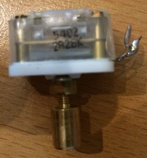

ich habe aus einem Gerät zwei Drehkondensatoren ausgelötet. Ich finde
zwar mehrere Aufschriften, allerdings passt dazu keine der mir bekannten
Kodierungen. Zum Kapazität messen habe ich leider nicht die
entsprechenden Geräte.

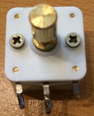

Vorderseite (Achsen-Seite): 21C (ins Plastik eingedruckt)
Seitlich: 5402 und 2828K (Aufgestempelt in schwarz)
Hinten: Toko und 03A (ins Plastik eingedruckt)
Der zweite C sieht optisch exakt gleich aus, die Aufdrucke vorne und
hinten variieren jedoch:
Vorderseite: 21J
Hinten: Toko und 30F
Seitlicher Aufdruck ist der gleiche.
Wer kann mir helfen?
Vielen Dank!

Bei der Aufschrift von 30pF ist es wahrscheinlich ein UKW-Drehko.
Sonst einfach messen.

Hmmm, der ist entweder aus einem Mittelwellenradio oder einem UKW Radio.
Ich bin mir aber sicher es ist aus einem MW-Radio, das war bestimmt so
ein JapanRadio aus den 80er mit einem Ferittstab ca 6cm lang.

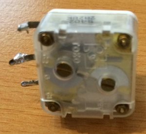

Ein UKW-Drehko hat maximal 2-3 Kunststoff-Plätchen drin, auf deinem Bild
sehe ich aber ganz viele, deshalb MW.
-> Dann müßte der Drehko genau 2x 132 pF haben.
die 2 kleinen Trimschrauben haben jeweils 15pF.
500pF auf keinen Fall, das haben meist nicht mal dir großen aus den
Röhrenradios, dort ist i.d.R. 2x 375 pF drin.
viel ist relativ.
hab hier nen kombi drehko vor mir und der ukw teil hat wirklich nur 3
platten.
zwei am rotor und eine dazwischen.
die lw/mw pakete sind aber deutlich größer als auf dem foto.
das teil auf dem foto könnte eventuell für kw gedacht sein.

danke für die zahlreichen Antworten.
Schade, ich dachte vielleicht können ein paar Kenner hier anhand der
Aufdrucke etwas sinnvolles herausfinden. Mit Suchen bzw. der Recherche
bei den einschlägigen Händlern bin ich nämlich nicht sehr weit gekommen.
Die Kondensatoren stammen - wie schon richtig vermutet - aus dem KW (CB
Funk) Bereich. Das zerlegte Gerät war eine "Matchbox" (Antennentuner)
für 27MHz der in die Zuleitung zur Antenne eingeschleift wird. Dort war
das ganze mit einer Luftspule als C-L-C Glied betrieben. Vielleicht
hilft das etwas bei der Bestimmung des Wertes.
