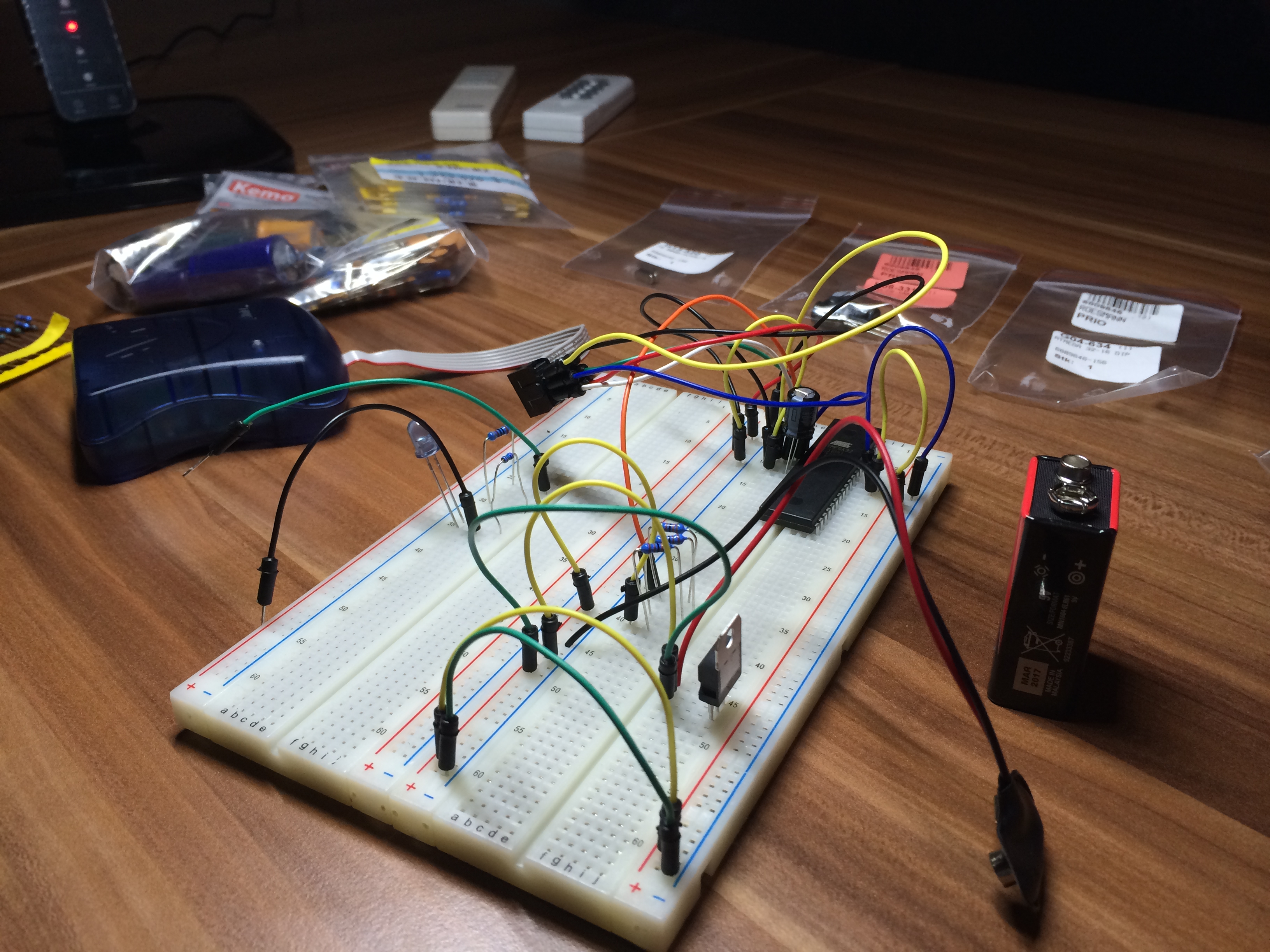

Guten Abend!
Ich habe heute meinen AVRISP MKII Programmer und einen Atmega32
bekommen. Nun wollte ich den Atmega32 gerne programmieren. Dazu habe ich
mir auf einem Steckbrett eine Grundschaltung aufgebaut. Ebenso habe ich
alle nötige Software installiert und den Programmer angeschlossen.

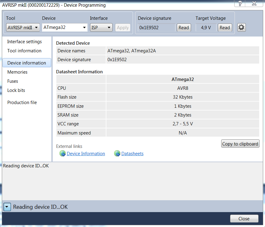

Am Anfang war es mir möglich, im Atmel Studio unter "Device Programming"
sowohl die korrekte anliegende Spannung als auch die "Device Signature"
des Mikrocontroller auszulesen. Einige Minuten später habe ich meine
Grundschaltung vom Strom und vom Programmer getrennt und eine LED samt
Widerständen eingebaut. Daraufhin wollte ich eigentlich mein erstes
Programm an den Mikrocontroller übertragen. Seitdem erhalte ich
allerdings leider immer wenn ich die "Device Signatur" auslesen möchte
die Meldung, dass sich der Controller nicht im Programmiermodus
befindet:
"Unable to enter programming mode. Verify device selection, interface
settings, target power and connections to the target device."
Darüber hinaus blinkt die Lampe am Programmer rot sobald ich versuche,
die Signatur auszulesen. Die anliegende Spannung kann allerdings korrekt
ausgelesen werden. Die unterschiedlichen ISP-Frequenzen habe ich bereits
durchgetestet.
Nun stehe ich etwas auf dem Schlauch: Laut Anleitung bedeutet ein
blinken der roten Leuchte am Programmer, dass ein Kurzschluss besteht -
allerdings ließen sich die Werte zu Anfang ja problemlos auslesen. Ich
habe den neuen "Strang" mit der LED bereits wieder vollständig getrennt,
auch ohne Erfolg.

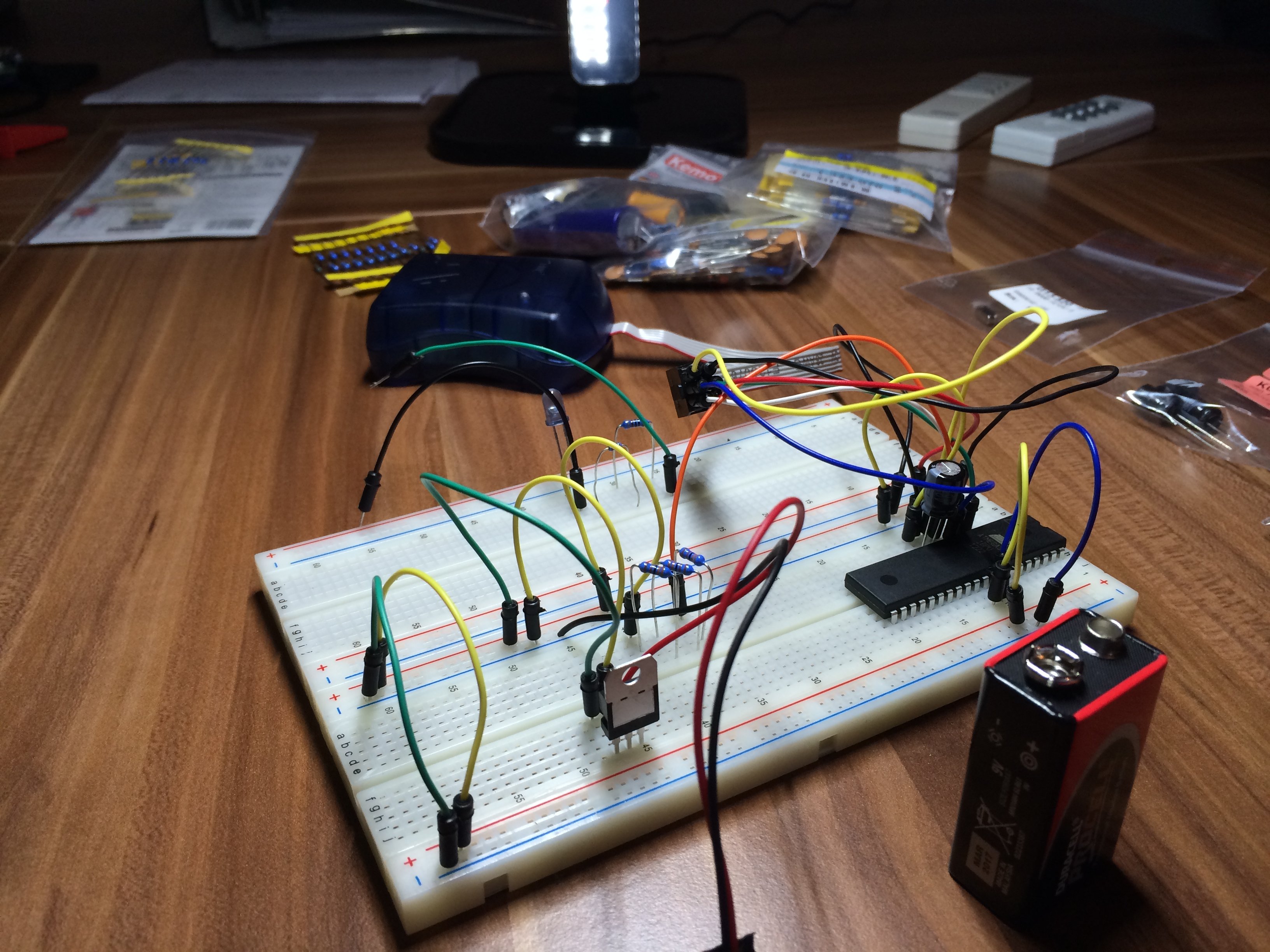

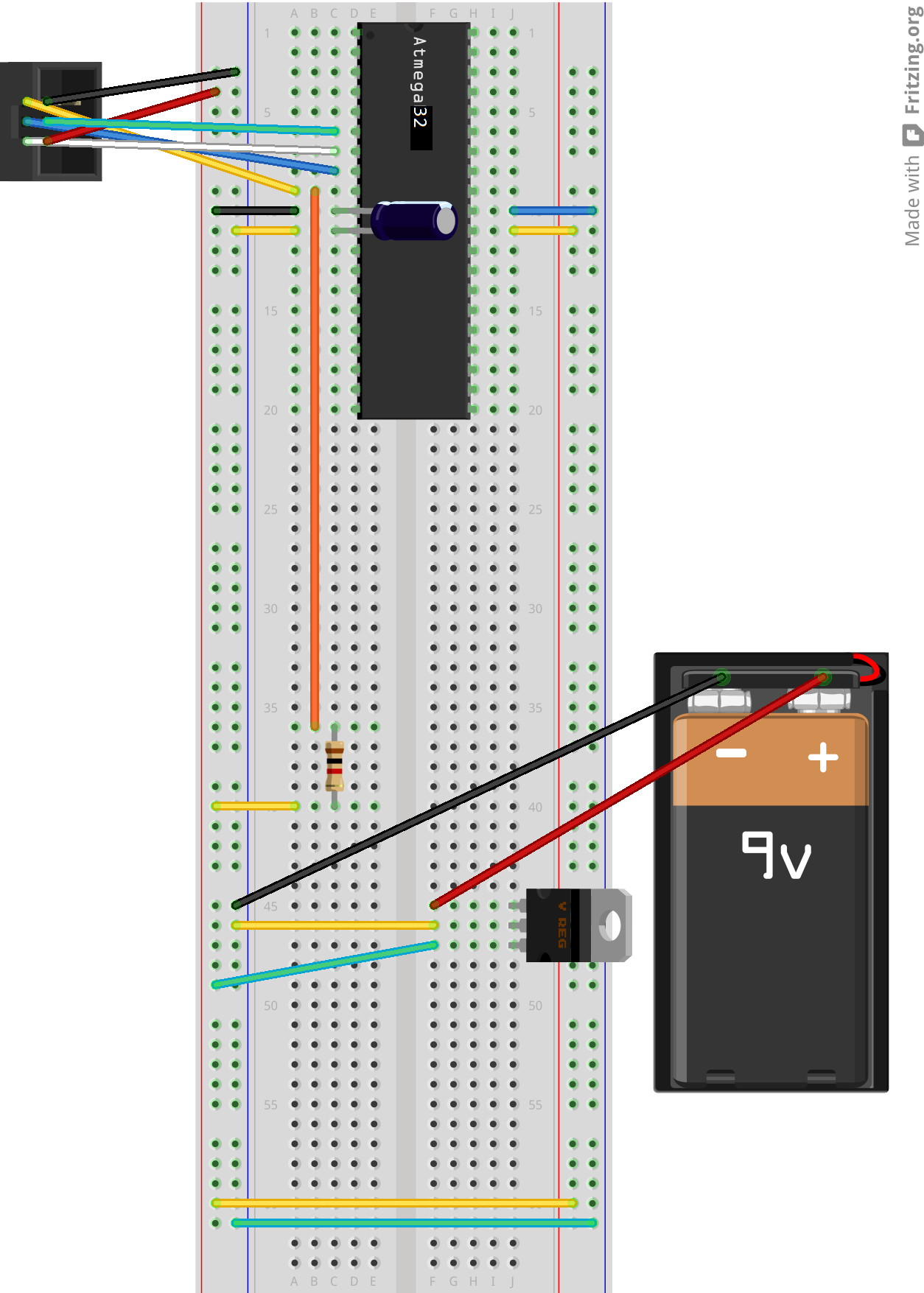

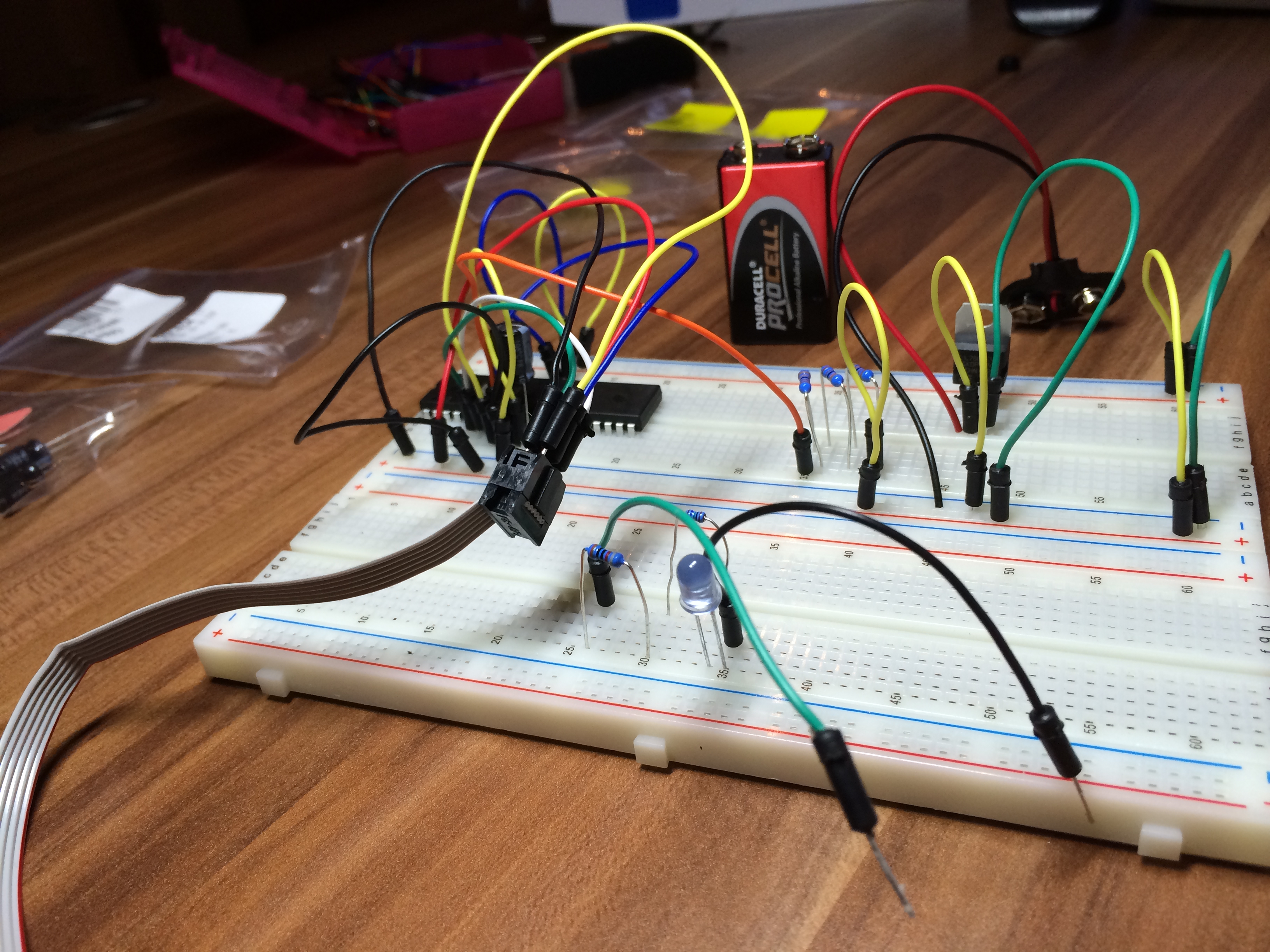

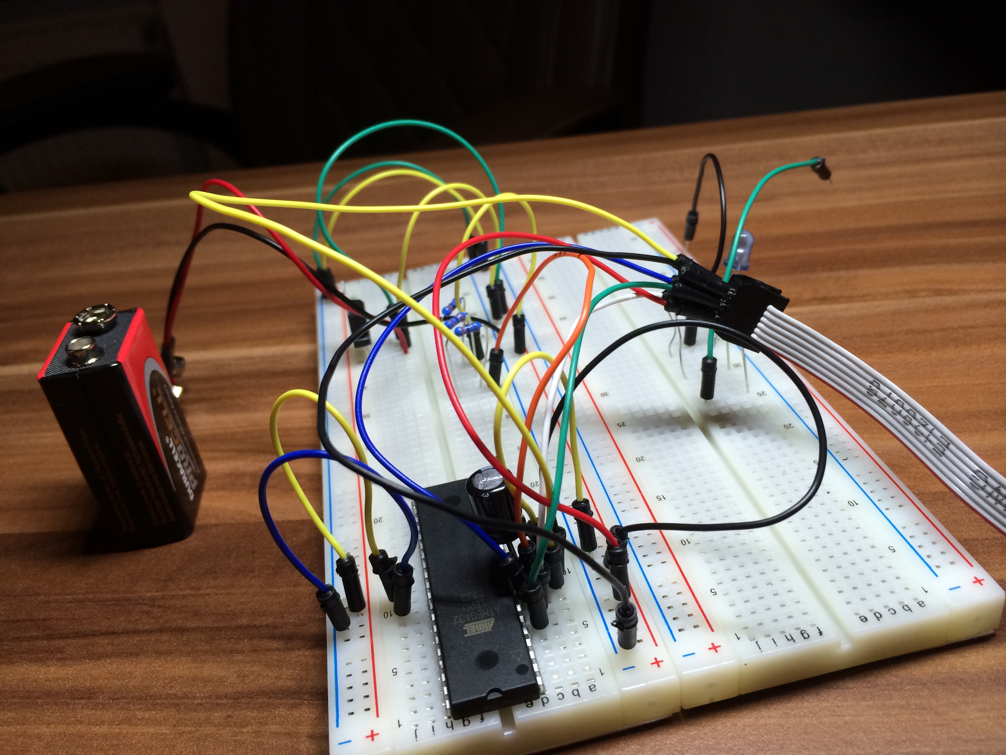

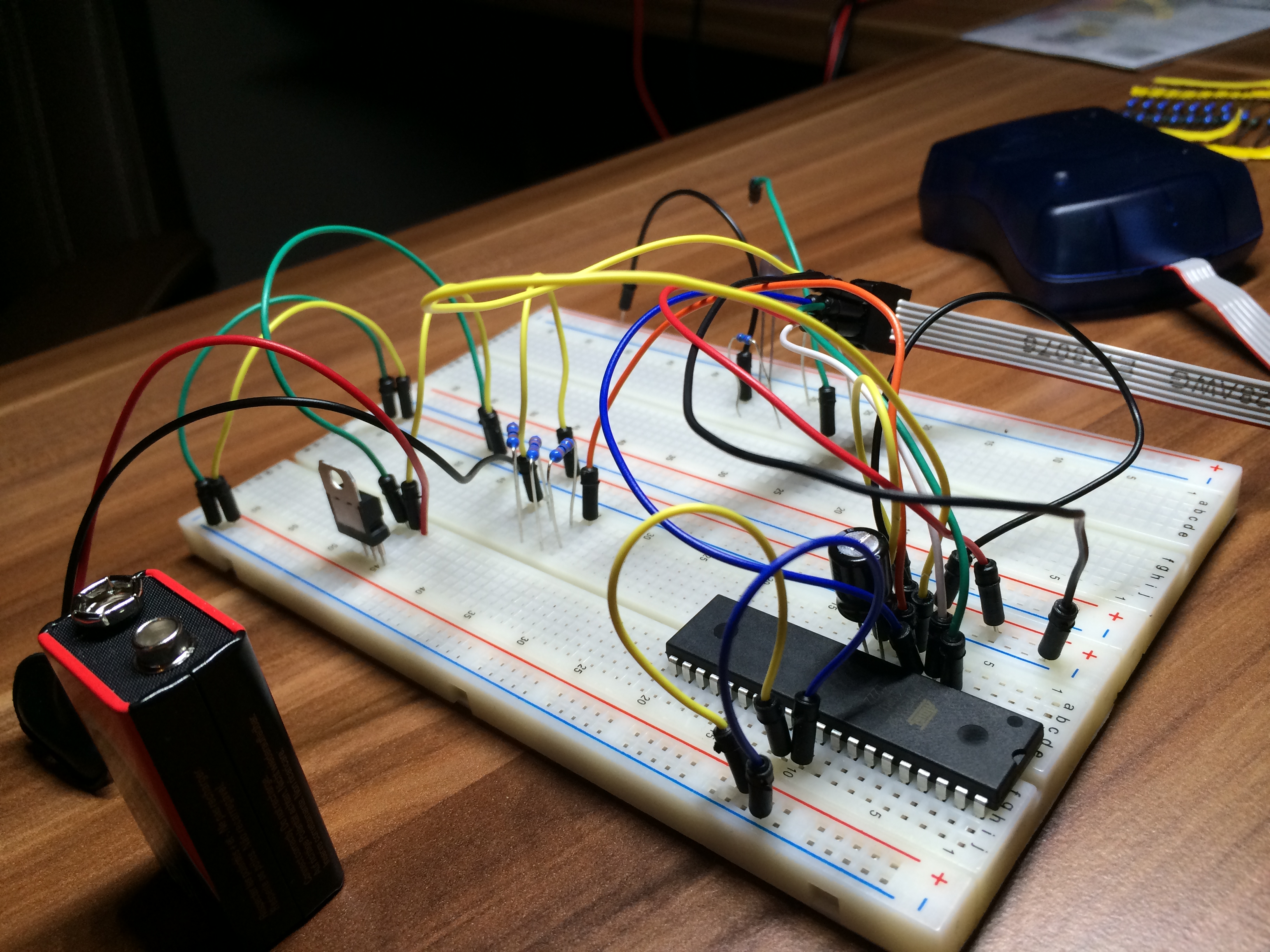

Was muss/kann/sollte ich tun? Ich habe hoffentlich hilfreiches
Bildmaterial von meiner Schaltung angefertigt - dort sieht man die
aktuelle Schaltung und auch noch den nicht angeschlossenen Teil mit der
LED auf der linken Seite.
Video:
https://www.dropbox.com/s/2mx3awvdyb3ux4o/2013-11-01%2000.06.33.mov
Weitere Hinweise:
* der Festspannungsregler ist ein 7805
* die drei Widerstände an RESET belaufen sich zusammen auf knapp 10 K
Ohm
* der verbaute elektrische Kondensator hat eine Kapazität von 100 uF
* ich habe mich an folgendem Tutorial entlang gehangelt:
http://www.rn-wissen.de/index.php/AVR-Einstieg_leicht_gemacht
* die Pinbelegung bzw. Verdrahtung meines ISP habe ich dort entnommen:
http://www.mikrocontroller.net/articles/AVR_In_System_Programmer#Pinbelegung
Hey
Ich würde spontan auf eine fehlende Leitung von reset zu einem der pins
des programmers tippen (kann dir aber aus dem Kopf nicht sagen welche)
Noch ne gute nacht
Du meinst die Gelbe die da vom Reset-Pin an den Programmierstecker geht?
Der Kondensator ist etwas groß, üblicherweise kommen da 100nF, nicht
100µF hin. Der gleiche nochmal gegenüber an Pin 30 und 31 und mindestens
100nF an den Ausgang vom Spannungsregler. Die 100µF kannst Du an den
Eingang vom Spannungsregler hängen.
Daran sollte es aber nicht liegen.
Versorgst Du die Schaltung beim Programmieren aus der Batterie oder dem
Programmierer?
Welche Geschwindigkeit hast Du eingestellt? Bei fabrikneuen AVRs muß man
sehr lansam Programmieren, meißt unter 250kHz.
Hast Du schon was an den Fuses verstellt? Dann kann es sein daß Du den
Mega auf externen Takt umgestellt hast.
Für die Bildgröße werden Dich andere lynchen.
basti schrieb:
> Weitere Hinweise:
> Ohm
Welche 3 Widerstände? Ich sehe auf deinem Bild nur einen. Und der ist
auch nicht 10K, sondern br-sw-rt. Das ist 1K und somit viel zu klein.
Wenn du keinen passenden Widerstand hast, lass den ganz weg. Seinen
Pullup bekommt der Resetpin auch intern.
Da gehören 100nF Keramik rein. Der große Elko erfüllt nicht den Zweck,
zu dem der Kondensator da ist.
Da ist es aber richtig aufgebaut. Mal abgesehen davon, daß auf die
andere Seite an AVcc und GND auch noch 100nF gehören.
mfg.
> Programmierer?
Wenn ich nur den Programmer nutze, meckert er über eine 0 Volt Spannung
- daher habe ich sowohl Programmer als auch Batterie angeschlossen. War
das schon ein Fehler?
Anfänglich waren 125kHz eingestellt. Mit diesen ließ sich auch
einwandfrei die "Device Signatur" auslesen. Als es dann nicht mehr
funktionierte, habe ich einiges von etwa 2 bis 125 kHz durchprobiert,
allerdings ohne Erfolg.
Zumindest bewusst habe ich nichts verstellt. Die Fuse-Einstellungen habe
ich in der IDE zwar mal ausgelesen aber mich gehütet dort direkt etwas
zu verstellen.
Da beziehst du dich vermutlich lediglich auf die Zeichnung, oder? Dort
habe ich lediglich einen Widerstand eingezeichnet, da die 3 dort leider
platzmäßig schlecht passten. Leider habe ich vergessen, den Farbcode
anzupassen. Auf den Fotos sind die 3 Widerstände allerdings erkennbar,
es handelt sich um jeweils etwa 3,27 K Ohm Widerstände (gemessen).
Danke für den Hinweis. Jetzt fällt mir ein, dass ich dazu auch gelesen
hatte, dass Elkos wegen ihrer Induktivität für diesen Zweck ungeeignet
sind. Ich werde den Kondensator mal ersetzen und darüber hinaus den
angesprochenen zweiten ebenfalls einbauen
Danke schon einmal für die Antworten, ich melde mich!
Worauf denn sonst?
Der Sinn einer Zeichnung ist, die Schaltung so darzustellen, wie sie ist
oder zumindest wie sie sein soll. Wenn das aber mit einem Ratespiel, bei
dem es darum geht herauszufinden wie etwas gemeint sein könnte,
verbunden ist, ist das ziemlich sinnfrei.
mfg.
Ich habe den Elko nun ausgetauscht und gerade mal getestet: Das Auslesen
der "Device Signatur" funktioniert wieder! Weitere 100nF Kondensatoren
muss ich erst kaufen.
Was ich noch nicht ganz verstehe: Wieso ging es am Anfang und dann
plötzlich nicht mehr? Wie reagiert da der Elko mit dem uC?
Die kauft man immer im Hunderterpack. Sind die wichtigsten Bauteile der
Digitaltechnik. Ohne die kleinen Dinger läuft der tollste Prozessor
nicht.
Das ist so ein Geht-geht-nicht-Problem. Alles reiner Zufall.
Der Elko tut eigentlich nichts zur Sache. Entscheidend ist der
100nF-Keramik-Kondensator. Ohne den bricht die Spannung für ein paar
Nanosekunden zusammen, wenn die Transistoren im Controller schalten. Ehe
ein dicker Elko das mitbekommt, hat sich der Controller schon längst
aufgehängt oder im günstigsten Fall einen Reset gemacht. Deswegen der
kleine Keramikkondensator. Der ist ein bisschen fixer. Nennt sich Stütz-
oder auch Abblockkondensator.
mfg.
