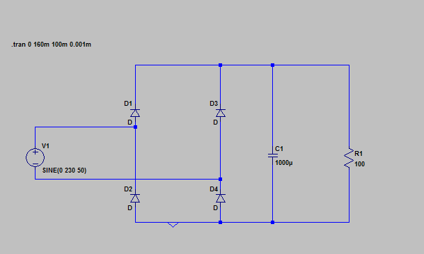

ich habe eine Frage zu dem B2- Gleichrichter (Schaltung siehe Anhang).
Mir ist klar,dass durch die Brückenschaltung mit Dioden nur die positive
Halbwelle "durchgelassen" und die neagtive Hlabwelle invertiert wird ->
Gleichstrom. Durch den Kondensator wird die Ausgangsspannung geglättet.

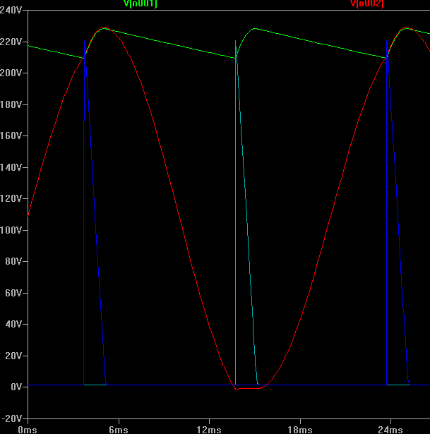

Mein Frage ist nun, wieso die Diode nur für einen kuzen Augenblick Strom
durchlassen und nicht für die ganze positive Halbwelle.(Siehe Anhang )
Hängt dies mit der Durchlassspannung zusammen?
Über eine hilfreiche Antwort wurde ich mich sehr freuen. Hab versucht es
mir mit LTSpice klarzumachen. Funktioniert leider nicht :-)
Gruß Michael
Es fließt nur Strom durch die Diode, wenn die Spannung vor der Diode
höher ist als die Spannung am Siebelko. Also ist der Siebelko für den
nur kurzen Stromfluss verantwortlich, siehe auch "Stromflusswinkel". Der
Stromflusswinkel kann erhöht werden, indem der Siebelko kleiner oder die
Belastung größer gemacht wird. Allerdings steigt damit Spannungsripple
an.
