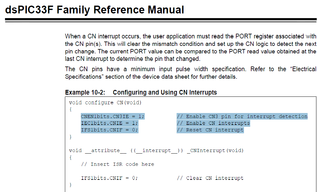

Hab mich das erste mal an die Interrupts getraut weil das doch bei der
Programmierung sehr hilfreich ist.
Doch ich verstehe bei den CN Interrupts nicht ob ich für jeden Interrupt
on Change Pin eine eigene Routine schreiben kann oder gibt es für alle
zusammen nur eine wie auf dem Bild?
MFG
Gast #3384814
Bei den dsPIC33 gibt es genau einen Interrupt Vektor für alle CN Pins.
D.h. du muss in der ISR prüfen, welcher PIN den Interrupt ausgelöst hat
(falls es mehr als einen gibt).
