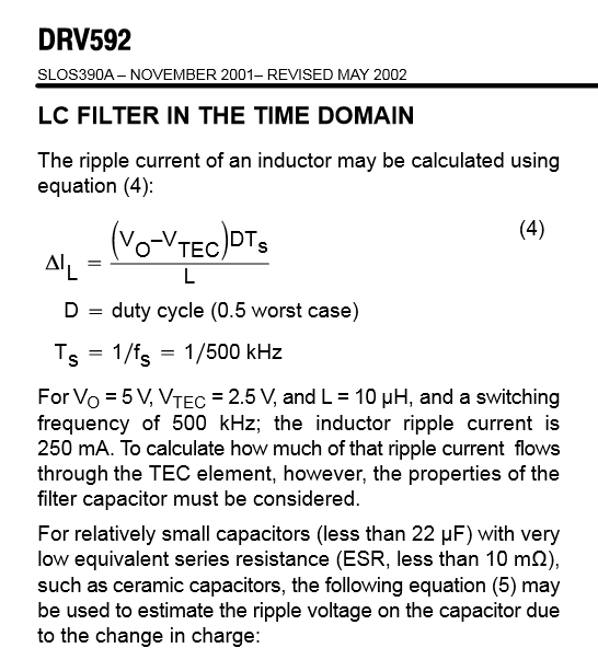

@Gerhard: Ich habe auch mal rumgerechnet, was den Ripplestrom anbelangt.
Ich komme auf nur 0,5App (siehe Anhang). Was habe ich da falsch gemacht?
Es bleibt mir noch immer ein Schleier, warum die Drosseln auch OHNE Last
vor sich hinbraten!?
Danke Leute
Gruss, Sergej

OP (Firma: Keine) #3389455
....wenn ich mich nach den app. notes von DRV592 (TI) richte,
komme ich mit 10µH bei 80kHz auf einen ripple-strom von "nur" 5,8A.
(klar, das ist auch noch zuviel)
http://www.ti.com/lit/ds/symlink/drv592.pdf (Seite 10)
Hierin wird der notwendige spannungsabfall über der drossel
berücksichtigt, sowie das worst-case-tastverhältis von 50%.
Mit 330µH und 80kHz lande ich hierbei bei einem ripple-strom von
lediglich 0,18A!
...oder habe ich jetzt schon zuviel bier getrunken?
Gruss,
S.

#3389697
Ich habe mich auch verrechnet, sorry. Hatte 24V für die Drosselspannung
genommen, aber natürlich liegt beim Tiefsetzer nur Ue-Ua, also 12V für
50% Tastverhältnis an der Drossel. 12V/(2*80kHz*10µH)=7,5A, nicht 15.
> lediglich 0,18A!
Kommt hin. Dürfte imho durchaus etwas mehr ripple sein, so 10-20%. Eine
330µH 10A Drossel wird nervtötend groß. 33-68µH sollten reichen,
vorausgesetzt die Kondensatoren machen den Strom mit.
Der Ripplestrom fließt beim synchronen Wandler ja gemeinerweise
unabhängig von der Last. Das ist theoretisch ein Blindstrom weil für
deine Halbbrücke als Wechselspannungsquelle die Drossel eine induktive
Last darstellt(der Gleichanteil fällt am Ausgangskondensator ab).
Praktisch hat die Drossel aber Verluste, die sie aufheizen.
