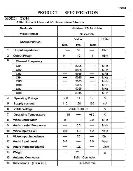

Spannung reduzieren mit Widerstand ?
Gast #3385070
Meist haben die einen Eingangsspannung von 7-14 Volt. Da würde ich noch
mal genauer ins Datenblatt gucken.
Zwei Dioden würden die Spannung ausreichend reduzieren, aber woher bist
du dir so sicher, dass du genau 12V zur Verfügung hast;-)
OP #3385153
Hmm...
Hab ich wohl nicht aufgepasst beim Datenblatt lesen ....
Muss ja bei Oprating Voltage lesen  und da steht 12 Volt, hatte bei
Output Power hingeschaut mit 11V
Na, danke für die Info.....
Dann brauch ich wohl kein Widerstand wenn ich das richtig einschätze....
Gast #3385167
Im DB steht 12V als max. Spannung. Beim 3S LiPo ist es wie schon gesagt
etwas mehr. Wenn du jetzt noch eine Bremse hast..
Vielleicht könntest du einen 9V LDO vorschalten. Kommt halt auf deine
Versorgung an.
Gast #3385197
Bernd Klein schrieb:
> Das sollte wohl gehen....
Wenn das UBEC ein lineares ist, achte auf den Drop. Am Entladeende hast
du bei vier Zellen evtl. zuwenig Spannung übrig --> Bild weg!
Wenn es ein switch mode UBEC ist, achte auf gute Abschirmung, da es
sonst zu Störungen der verschieden Funkverbindungen kommen könnte.
Vorher alles gründlich testen.
Guten Flug :)
Nachtrag: Gerade den Link gesehen. Ja, sollte passen.
