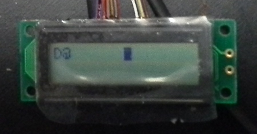

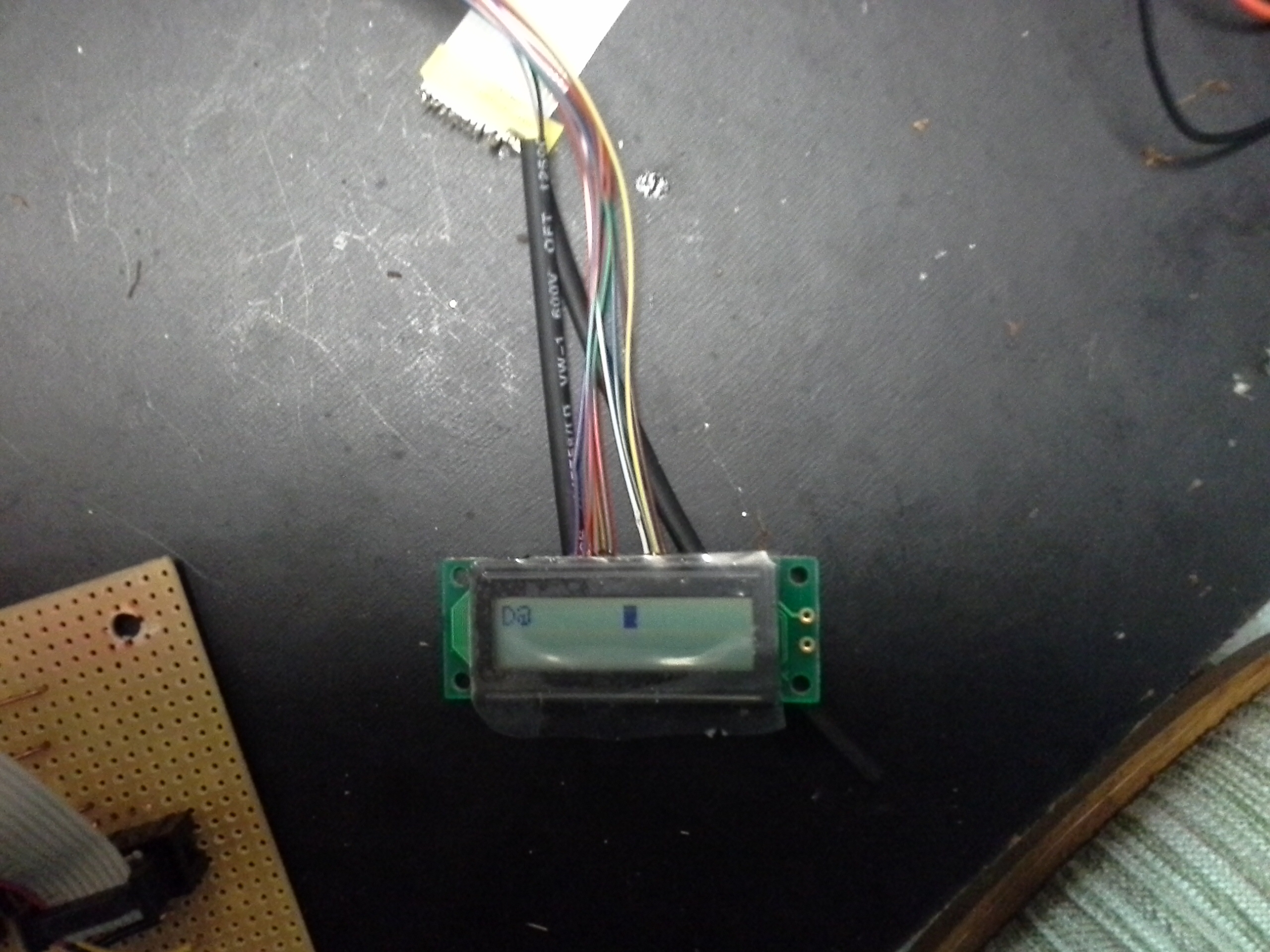

Problem: Das Display zeigt undefiniertes Zeug an (Cursor blinkt meist).
Hat mir da jmd einen Tipp?  (Oszilloskop vorhanden.)

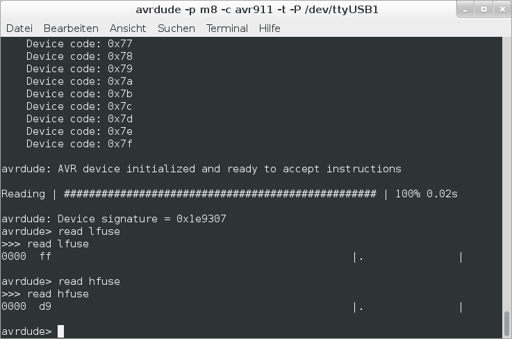

Du hast einen 16 MHz Quartz dran, hast du auch das Fuse-Bit für den
Clock-Teiler drin? Wenn ja dann musst du F_CPU durch 8 teilen…oder du
nimmst das Fuse-Bit raus. Hast du schon das Toggeln versucht und die
Zeit ausgemessen? Was kam dabei rum? Wie sind die anderen Fuse-Bits? Den
Watchdog auch ausgemacht? Immerhin setzt du ihn nicht zurück wenn ich
das richtig gesehen hab.

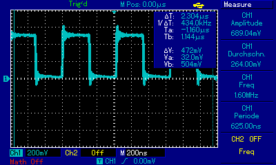

von willy (Gast)
Guten Morgen,
ich habe nun mit mal einen Pin Togglen lassen, dazu wurde folgender Code
geladen:
#ifndef F_CPU
#define F_CPU 16000000UL
#endif
#include <avr/interrupt.h>
#include <util/delay.h>
#include "uart.h"
#include "lcd.h"
int main(void)
    //lcd_init(LCD_DISP_ON);
    //lcd_clrscr();
  DDRB |= (1 << DDB2);
  while(1)
            //lcd_puts("LCD Test Line 1\n");
            //_delay_ms(1000);
      PORTB ^= (1<<PB2);
22
Die Ausgabe am Oszi findet ihr im Anhang. Ich lese da 1,6 Mhz, hm.
Ich hab noch einen 2ten Screenshot von der l-und hfuse aus avrdude
angehängt.

von Rudolph (Gast)
Optimierungen aus?
Was sagt denn die LSS Datei zu dem Code?
von Hubert G. (hubertg)
Mit Pin3 des LCD auf GND wirst du nicht viel sehen. Ein Poti wie im
Datenblatt erhöht den Kontrast enorm.
Hast du schon die UART-Ausgabe angeschaut?
Also auf meinem Testboard funktioniert LCD und UART einwandfrei.
Die laufende Zahl gibst du allerdings auf den LCD nicht aus, nur über
UART.
Was auch immer der ganze eingeblendete Zahlensalat soll - mit den 1.6MHz
liegst du richtig.
Um damit etwas anfangen zu können, solltest du verraten, wie du die
Compileroptimierung eingestellt hast.
Besser wäre noch, die Optimierung mit '-O1' auf '1' zu stellen und ein
aussagekräftiges Delay (z.B. 1000µs) in die Schleife zu setzen.

Nur mal so zwischen rein geworden, wenn ich folgenden Code ausführe:
#ifndef F_CPU
#endif
#include "uart.h"
#include "lcd.h"
int main(void)
    lcd_clrscr();
  while(1)
        lcd_puts("LCD Test Line 1");
        _delay_ms(1000);
Wird zeigt das Display folgendes an (Foto, Anhang)
Der Fehler liegt sicher nicht in deinem Code. Bei mir funktioniert es.
Entweder lädst du konsequent ein falschen File oder du hast einen
HW-Fehler.
Die Fuses mit ff  und D9 sind richtig.
von Mr. X (Gast)
willy schrieb:
Meinst du nicht, ein etwas vernüftigeres und sorgfältigeres Bild wäre
