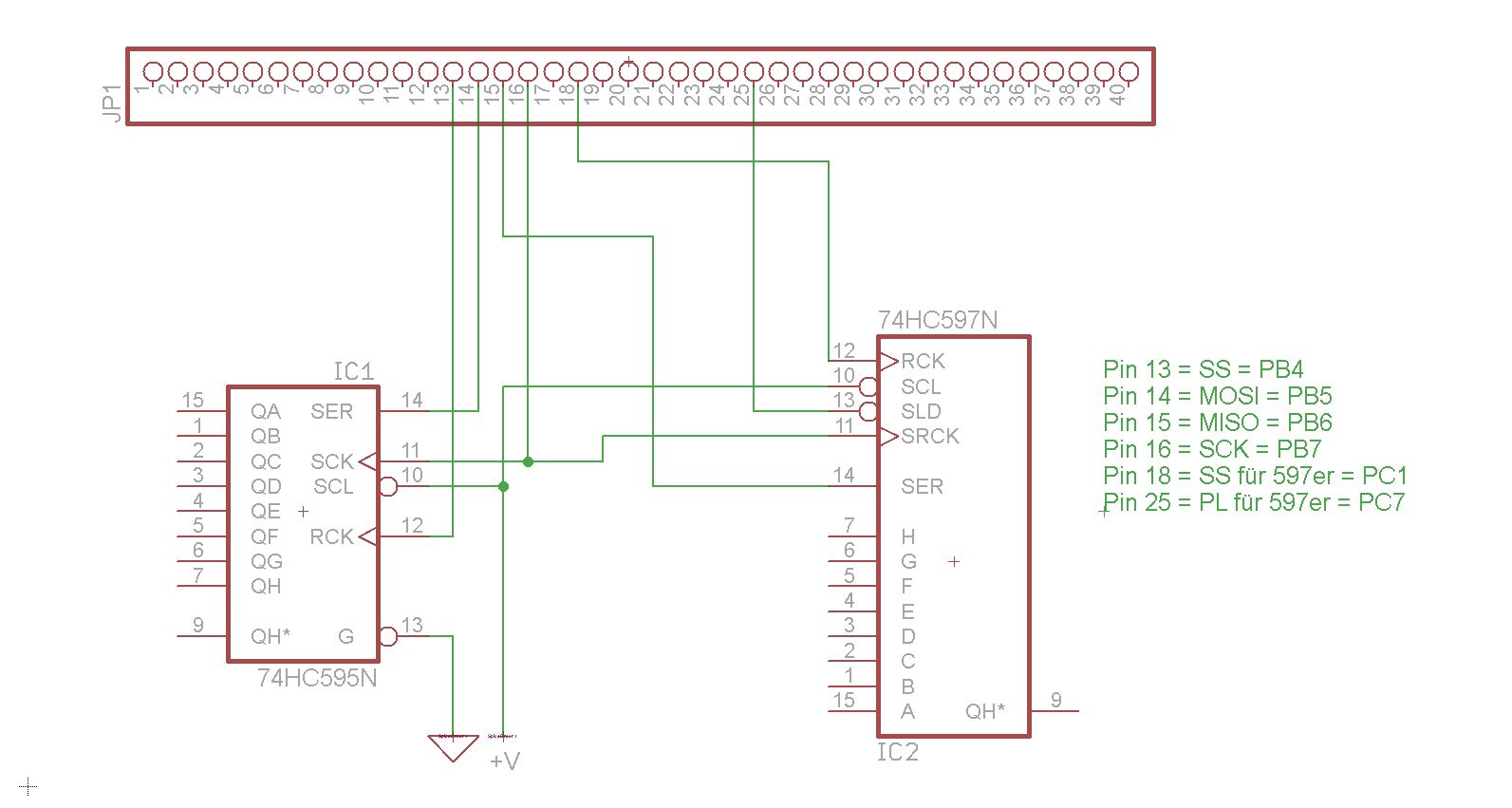

ich wurschtel hier herum und irgendwie funktioniert es nicht. Ich möchte
über SPI ein 595er und 597 benutzen. Angehangen der Schaltplan, wobei
noch fehlt, dass alle Eingänge des 597er über 1k Ohm auf Masse liegen
als pulldown.
Es funktioniert einwandfrei, bei der Schaltung den 595er zu steuern, da
hängen getreiberte LEDs dran.
Wenn ich aber den Code ausführe, der vom 597er lesen soll, und das Datum
an den 595er weitergibt, dann geht nix mehr. Die Idee ist simpel: Auf
die Inputs des 597er Spannung legen, dann erwarte ich, dass dies
weitergegeben wird an den 595 als Output.
Der Schaltplan sollte passen, ich benutze ein Pollin-Board, deshalb habe
ich extra die Pinbelegungen des Atmega32 hinzugefügt.
Ich bin nicht erfahren im Debugging über Studio und Dragon, aber so wie
es ausschaut, hängt sich der Debugger beim Input über den 597er fest...
Habt ihr nen Tipp?

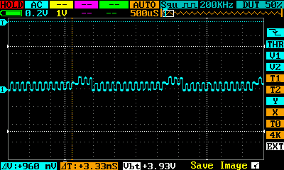

Leider stehe ich immer noch auf dem Schlauch, angehangen der neue Code
und ein Bild von meinem Oszi. Ich kann beliebige Werte an SPI_Exchange
schreiben, genau diese werden auf den Leds angezeigt, also im
Code-Beispiel die 233.
Der Austausch der Daten mit dem 597er funktioniert aber nicht. Mit
meinem kleinen Oszi habe ich ein Bild vom Pin 14 des 597er aufgenommen,
also der DS der auf MISO liegt. Die Spannung passt wohl kaum, um dem
Atmega ein Signal zu geben!
Irgendwo muss die Spannung doch bleiben... habt ihr eine Idee?
Liebe Grüße,
Jens
#3386496
    PORTC &= ~(1<<DD_SS_i);
    PORTC |= (1<<DD_SS_i);
    PORTC |= (1<<DD_p597);
    PORTC &= ~(1<<DD_p597);
Ich steig durch deine Bezeichnungen zwar nicht durch, aber das sieht
irgendwie falsch aus. Denn der Load muß bei PL = 0 und das Auslesen bei
PL = 1 erfolgen.
PL(13) = 0
STCP(12) = 1   Lo..
STCP(12) = 0       ..ad
PL(13) = 1
SPDR = Daten oder Dummy
while(!(SPSR & (1 << SPIF)));
input = SPDR;
mfg.
#3386967
Das hier
    //output verarbeiten
    PORTB &= ~(1<<DD_SS_o);
    PORTB |= (1<<DD_SS_o);
    dummy = SPI_Exchange(zahl); //return wert nicht wichtig
kann so nicht stimmen.
Denn um am 595 auszugeben musst du erst das Byte eintakten und erst dann
einmal mit dem RCK des 595 wackeln, damit er es auf den Ausgang
durchschaltet.
PS: wenn dich ein Returnwert nicht interessiert, dann brauchst du ihn
auch nicht in einer Variablen auffangen
    SPI_Exchange(zahl);           // 595 laden
    PORTB &= ~(1<<DD_SS_o);       // und mittels RCK auf die Ausgänge durchschalten
Gast #3386970
J. W. schrieb:
> Wichtig wäre mir: Ist das Schaltbild okay?
Wenn man jetzt wüßte, was da für Signale auf J1 liegen (sollen), ohne
erstmal tieferes Datenblatt- und Pinbelegungsstudium zu treiben und zu
rätseln, auf welches Package du dich mit deinen Nummern beziehst ...
