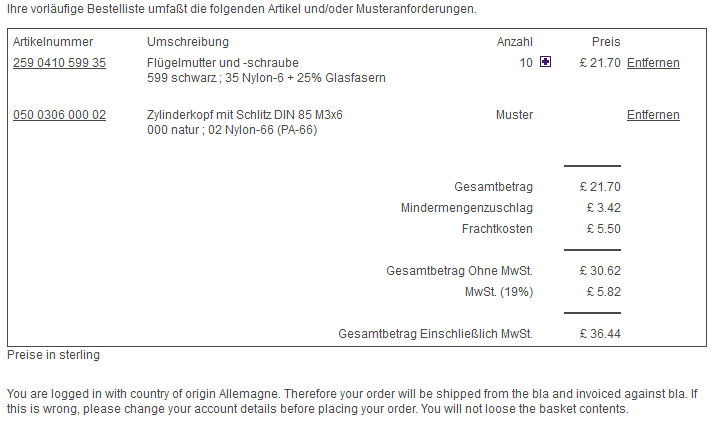

Persönliche Seite #3393162
Patrick C. schrieb:
> Du kannst auf mal ...
Auf mal? Hä?
Scheint jedenfalls ein äußerst professioneller Händler zu sein.
> You are logged in with country of origin Allemagne. Therefore
> your order will be shipped from the bla and invoiced against bla.
> If this is wrong, please change your account details before placing
> your order. You will not loose the basket contents.
Englische Muttersprachler sind das jedenfalls auch nicht.
