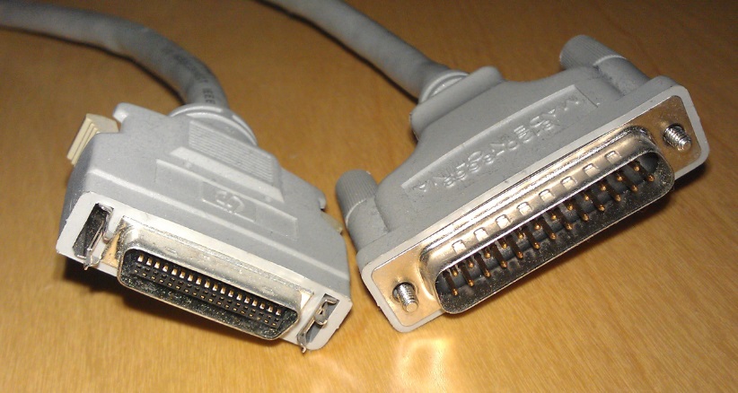

Hallo Forengemeinde,
ich habe hier gerade ein kleines Problem. Ich versuche meinen alten HP
Laserdrucker LaserJet 1100 mit paralleler Schnittstelle über einen
D-Link DP 301P+ Printserver an das Netzwerk anzubinden. Leider passen
die Kabel nicht. Der Drucker hat einen mini Centronics Port und ein
Kabel auf D-Sub (siehe Foto Druckerkabel. Der Printserver hingegen ist

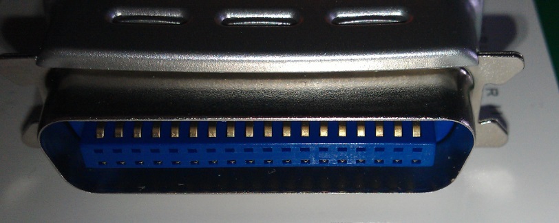

so konstruiert, das er eigentlich direkt in den Drucker an den
Centronics-Port gesteckt wird. Jetzt ist die Frage, wo ich möglichst
einfach und kostengünstig einen Adapter kaufen kann bzw. ob es sowas
überhaupt gibt oder ich etwas selber bauen muss?
Danke
Gast #3386093
Läubi .. schrieb:
> Weil der "normalgroße" nicht auf den "mini" passt, würde ich jetzt
> denken.
Richtig
Läubi .. schrieb:
> Warum du nicht mal selber bei Google "min centronics adapter" eingibst
> und dir eines der hunderte von Angeboten anschaust? Nix dabei was deinen
> Vorstellungen entspricht?
Habe kaum brauchbare/bezahlbare Artikel gefunden.
Persönliche Seite #3386259
Am einfachsten dürfte es sein, den Druckserver durch einen mit
SubD-25-Anschluss zu ersetzen, und das vorhandene Kabel weiterzunutzen.
Alternativ brauchst Du einen
Centronics-Buchse-auf-SubD-25-Buchse-Adapter, damit kannst Du das
vorhandene Kabel an Deinen Druckserver anschließen.
Oder Du nimmst den hier:
http://www.partsdata.de/k-145/adapter-cen-36-an-mini-centronics-36-ieee1284c-fuer-hp-drucker
Gast #3386454
Das funktioniert ziemlich sicher nicht. Der Original-Centronics-Stecker
stellt auf Pin 18 +5V zur Verfügung, daraus wurden solche Geräte zum
direkten Aufstecken versorgt. Bei späteren Ausführungen (mini
Centronics, SubD a la PC, bzw. IEEE 1284) ist dieser Pin schlicht nicht
angeschlossen. Daher hat das Interface keine Versorgung.
Gruss Reinhard
